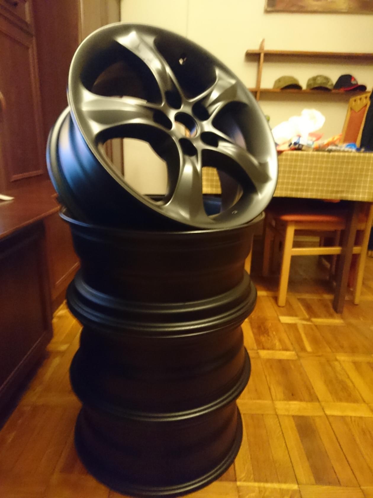

to są ori 17" na michelin 235/45/17 letnie
Wczoraj odebrałem je z renowacji
