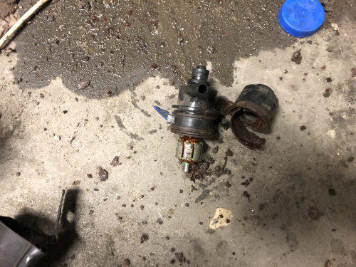

Walczyłem również ze spryskiwaczami lamp i okazało się ze pompka została żywcem zjedzona przez rudego
https://images89.fotosik.pl/91/f55c2178e207cae7med.jpg
Orientuje się ktoś może czy pompka z pajero III pasuje zamiennie z tą co jest w pII?
Na necie niestety nie ma nic sensownego.

Pompka sprzęgła zamontowana, jakość odlewu słaba. Przełożyłem tłok do oryginalnej i sprzęgło wróciło
Dla potomnych co się zastanawiają czy pompka spryskiwaczy świateł pasuje z pajero III to mówię ze pasuje ale trzeba przelutować wtyczkę ze starej pompki.
