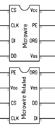

Wygląda na to, że w środku siedzi 93c46, czyli szeregowa pamięć EEPROM od ATMELa.
Pinout tej pamięci: https://obrazki.elektroda.pl/3939830300_1443913819.png - występuje w dwóch wersjach.
Kupić można np tutaj: https://www.maritex.com.p..._tht/93c46.html - lepiej programować nową kość a starą zostawić jako backup.
