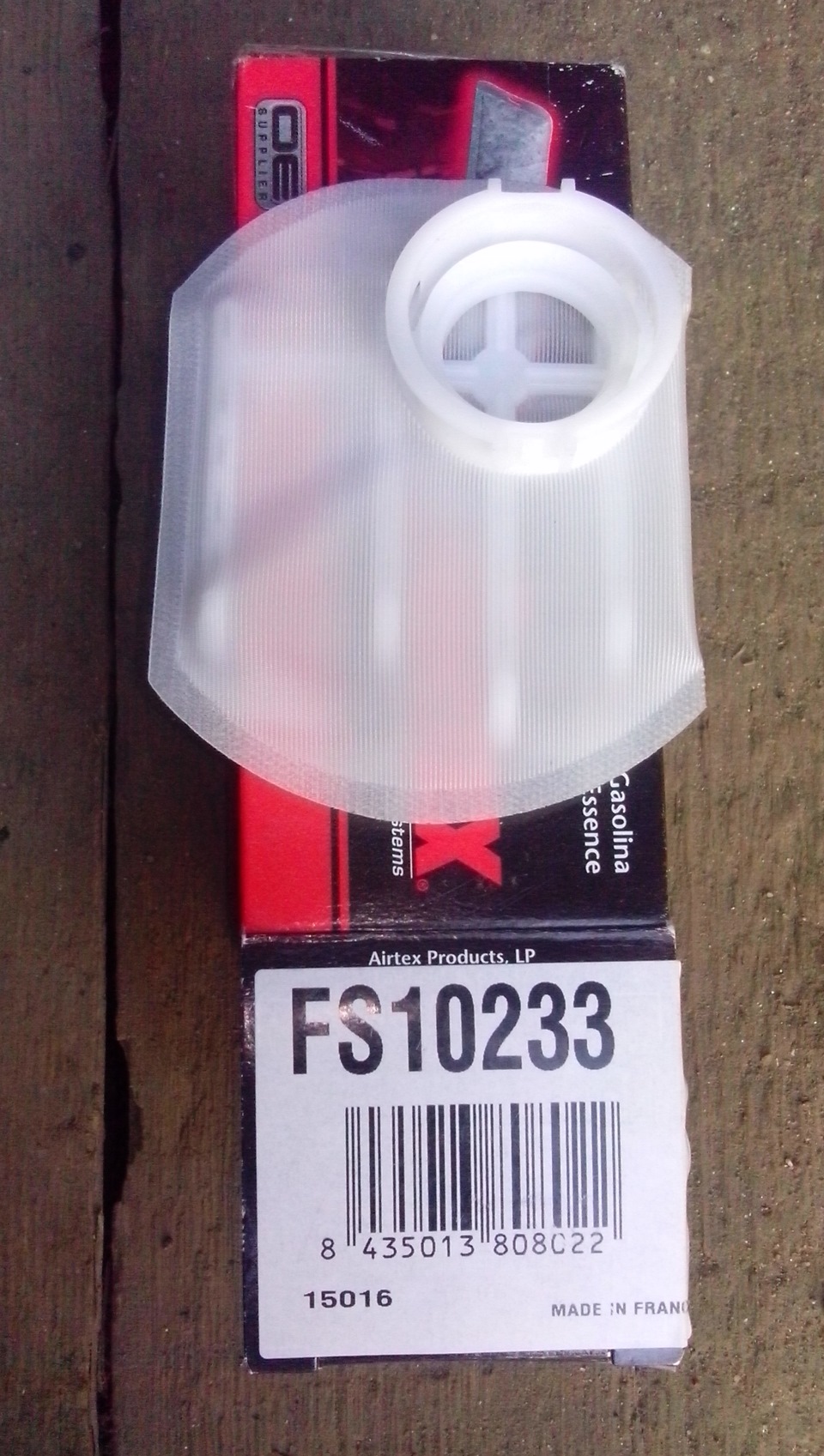

W związku z tym chciałam zapytać czy ktoś orientuje się czy w 1.6 benzyna występują te filtry pompy paliwa ?
W zbiorniku na pompie paliwa powinien być filtr siatkowy, na schemacie nr. 05506.
Fotka przykładowa.
Oraz pod maską powinien być zwykły filtr paliwa, na schemacie nr. 05300.
Co do tych mikro filterków w pompie wc to tak jak koledzy napisali to domena GDi 8) .
