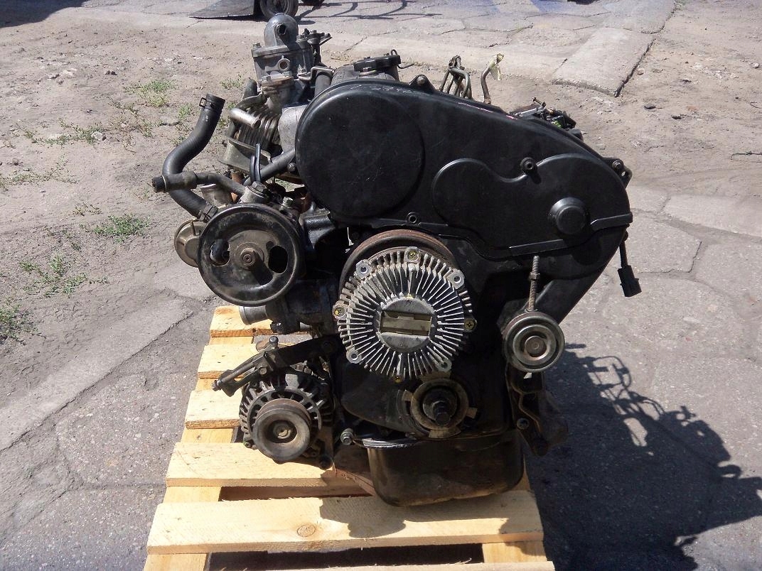

Tak patrząc na silnik 4D56 to chyba trochę roboty będzie bo czujnik wału korbowego jest pod rozrządem .

Jeśli będzie potrzeba demontażu to powinno się teoretycznie założyć nowy.
Nie wiem czy da radę zdjąć dolną osłonę rozrządu to wtedy można ocenić czy da radę zdemontować czujnik bez poważniejszej rozpierduchy. |

| Z tego co pamiętam to żeby wymienić czujnik to trzeba zdjąć obudowę rozrządu a do tego trzeba zdemontować wentylator chłodnicy i koło pasowe wału, wszystkie paski napędu osprzętu, sama obudowa to pikuś około pół dnia roboty całość |
