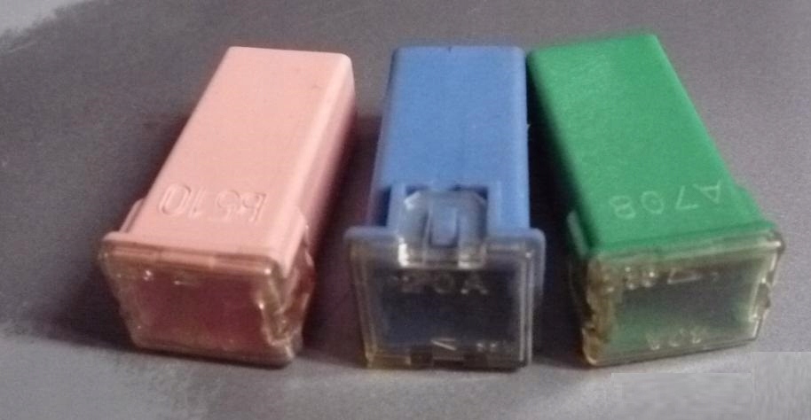

Wydaje mi się, że mowa o tych:
Pomógł: 525 razy
Posty: 21989
Wysłany: 01-01-2020, 15:38
Bizi78, te co pokazałeś mają wysokie ampery, więc są raczej od urządzeń pobierających więcej prądu. I wyjąć je nie ma żadnego problemu, po prostu ciągnie się je w górę, nie mają żadnych zabezpieczeń.
Pomógł: 828 razy
Posty: 21226
Wysłany: 01-01-2020, 16:43
Hugo, masz rację za te odbiorniki odpowiadają te 3 bezpieczniki w żółtym koszyczku 8) .
