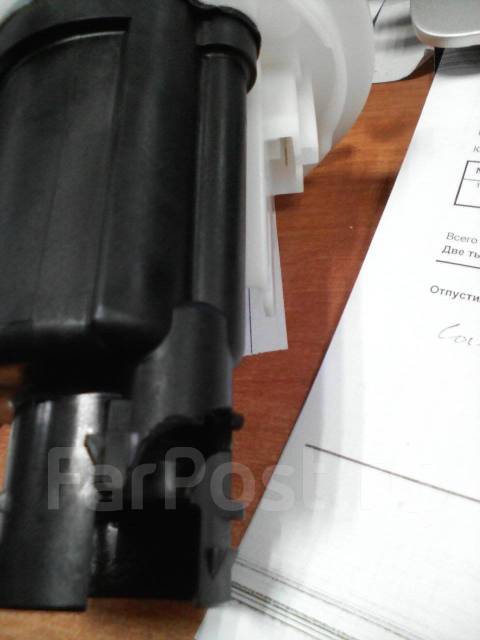

Czyli dobrze napisałem, niech montuje filtr, ja po drugiej pompie tak zrobiłem i Pinin jeździł pomimo, że nie mogłem zlokalizować tego właściwego filtru w baku.Pewnie zmyliła mnie jego wielkość , litrowa cola , gdy przy 1,75 litrowej Pepsi cała pompka jest taka jak na zdjęciu. Ten filtr musi być w tej białej obudowie która ma 8 cm długości i średnica to 4 cm [img] [/img] |

| yanes napisał/a: | Czyli dobrze napisałem, niech montuje filtr, ja po drugiej pompie tak zrobiłem i Pinin jeździł pomimo, że nie mogłem zlokalizować tego właściwego filtru w baku.Pewnie zmyliła mnie jego wielkość , litrowa cola , gdy przy 1,75 litrowej Pepsi cała pompka jest taka jak na zdjęciu. Ten filtr musi być w tej białej obudowie która ma 8 cm długości i średnica to 4 cm |
nienienienieinenien... w białej części siedzi pompa .. jej dupcia jest dopięta do tego koszyczko sitka na dole .. |
