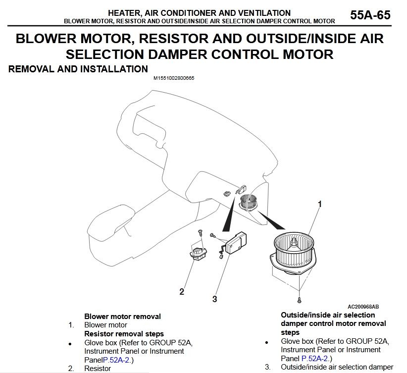

[ Dodano: 08-01-2021, 13:56 ]
Chwila spokoju w robocie i
- Sprawdziłem wszystkie bezpieczniki z obu skrzynkach - wszystkie OK.
- Sprawdzałem pod schowkiem, ale nie widziałem nigdzie rezystora... :?:
Prosiłbym o pomoc w namierzeniu rezystora
Zdjęcie 1
Zdjęcie 2

W weekend posprawdzam styki, może faktycznie gdzieś coś nie łączy.
Czy wiesz może gdzie jest zamontowany ten rezystor? Mam problem z jego zlokalizowaniem.

Na schemaci chyba numer 86347.
https://japancars.ru/index.php?route=catalog/mitsubishi&grp_id=55&area=M60&cat=B606R507A&mdl=CU2W&clf=XNXFZL6&cfg_id=1&blk_id=010

Dzięki za schematy, rezystora nie namierzyłem. Mam wrażenie, że wiatrakiem steruje panel nawiewu (w końcu automatyczny), jutro jak pogoda pozwoli pomierzę czy jakiś prąd dochodzi do wiatraka.
