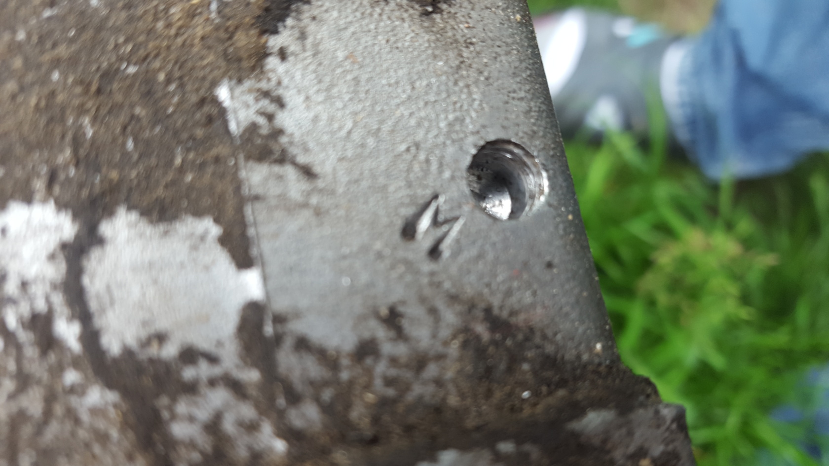

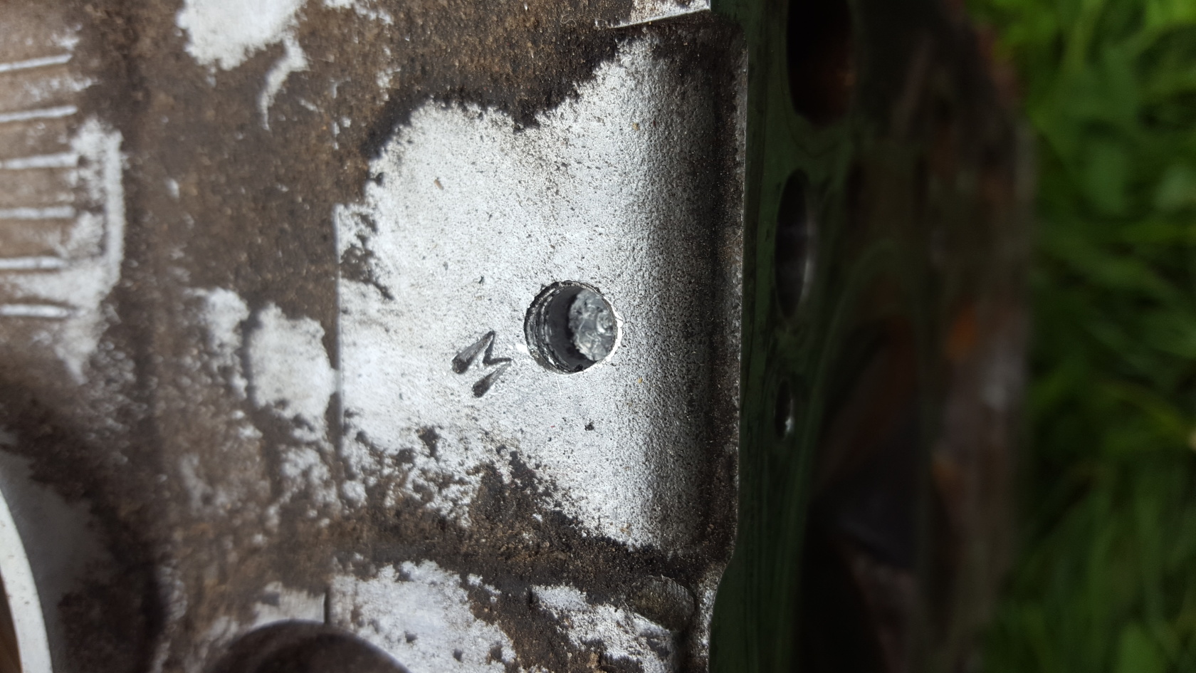

Oki rozumiem, napinacz raczej nie bo jest suchy za to taka mała zagadka : czy za kołem wałka rozrządu w głowicy nie powinien być jakiś malutki brok/zaślepka? Właśnie wokół tego małego otworu wszystko jest tłuste, wrzucam fotki

Brok jest pod uszczelniaczem wałka rozrządu za kołem..

Pod wałkiem to jest brok układu chłodzenia. Ten co kolega pokazał, wygląda na zaślepkę kanału olejowego.
Jak jutro znajdę chwilkę to obczaję to na głowicy którą mam w graciarni.

Jak byś mógł zerknąć byłbym bardzo wdzięczny:) nawet jeśli to tylko jakiś otwór technologiczny to wydaję mi się, że powinien być zaślepiony. Wcześniej jak założyłem pasek i ręcznie obracałem wałem to właśnie wydawało mi się że zaraz po tym ten olej się pojawił ale ręki nie dam uciąć, najwyżej założę pasek odpalę i będę obserwował

Wygląda na otwór.

Wygląda na otwór ale ślepy :) czyli wychodzi na to,że mogę poskładać wkoncu ten rozrząd. Panowie wielkie dzięki za pomoc :)
