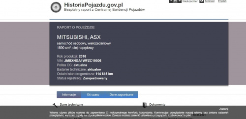

Wysłany: 16-08-2021, 18:04
A jaka jest Wasza ocena tego auta
https://www.otomoto.pl/of...html#bf92f3298d

Jak czytam użytkowany przez kobietę to od razu mi dzwoni dzwonek. 115kkm zrobiła do Biedronki i z powrotem? To tak na pierwszy rzut oka :)
kemyz
Wysłany: 16-08-2021, 20:31
Trochę to dziwne, w opisie jest benzyna - a w państwowym rejestrze ON
115 000 w 5 lat to ok 23kkm/rok - sporo, wygląda na jakieś flotowe chyba.....
