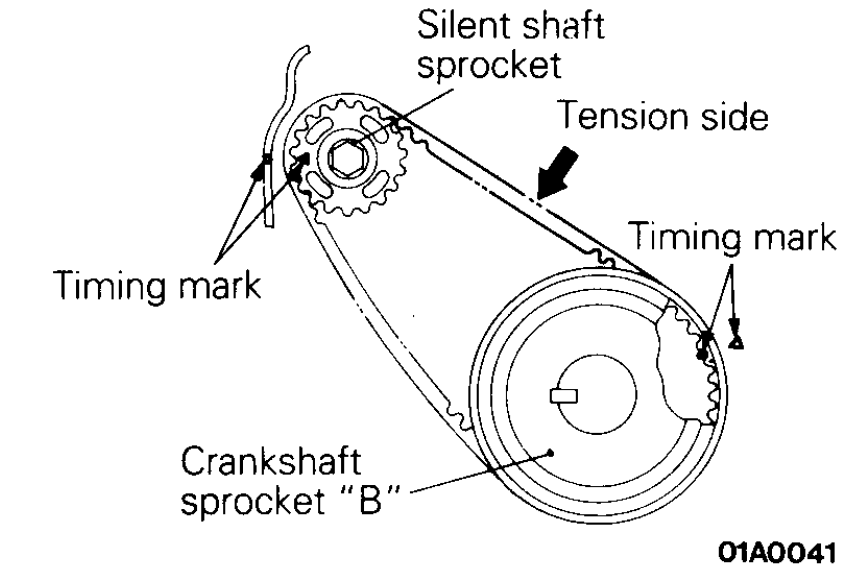

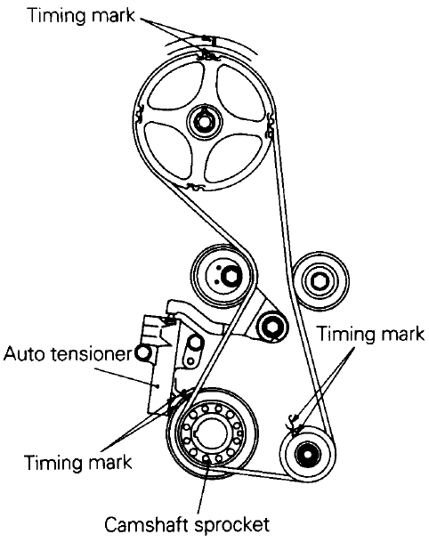

MSW 2.0 96 r. Witam. Czas wymienić pasek rozrządu. Ma 30 k, ale 14 lat. Zapewne to dobry pomysł aby się tym zająć. Czy mogę prosić o info odnośnie znaków? (oczywiście przeszukałem forum i nie znalazłem). Po cichu liczę, że coś się przestawiło o ząb jakimś cudem, bo wracając do poprzedniego kłopotu z autkiem, udało się je odpalić i jeździ cały czas leciutko szeleszcząc zaworami czasem, po przestawieniu aparatu zapłonowego w skrajne miejsce. Dziękuję.

Rozrząd silnik 4G63 Space Wagon N33W.
Pasek balansowy.
Weź tylko pod uwagę, że pasek balansowy ustawia się dodatkowo na śrubokręt.
Najlepiej spytać mechanika czy wie o co chodzi aby nie robić rozrządu dwa razy :mrgreen: .
