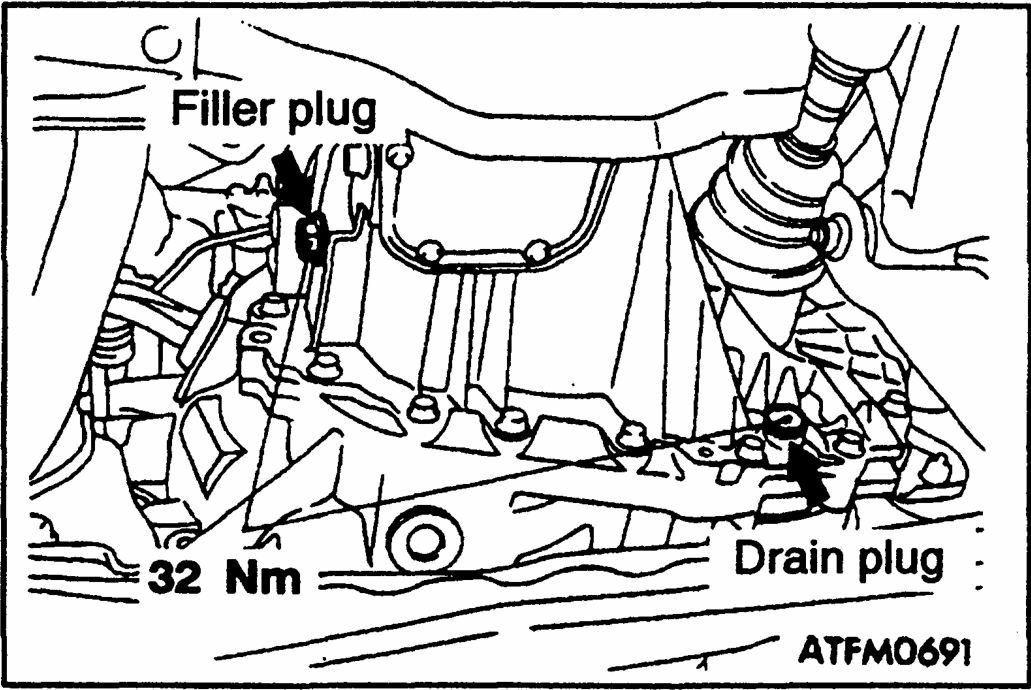

Cześć, czy ktoś z szanownych kolegów może mnie poratować i wskazać gdzie znajduje się korek wlewowy (filler plug) w skrzyni manualnej 5 biegowej w Carismie GDI? Chciałem sprawdzić poziom oleju i jakoś nie mogę zlokalizować. Czy muszę coś zdemontować żeby się do niego dostać? W podobnych postach, ktoś kiedyś zamieszczał fotki, ale odnośniki do nich już nie działają.

mcmurdon napisał/a:
Korek wlewowy jest z przodu trochę zakrywa blaszka i trzeba się od góry dobrze przyjrzeć , ale w mojej ponad 300 tyś i wałek sprzęgłowy tłucze .

Dziękuję za odzew. Właśnie u mnie odezwały się chyba łożyska lub łożysko na wałku sprzęgłowym (efekt dźwiękowy jak po wsypaniu do skrzyni kilograma gwoździ) przelot 250 tysięcy. Mam takie zdjęcia skrzyni gdy się stoi na wprost
Możecie mi łopatologicznie wskazać gdzie to jest? Jaki klucz potrzebuję?

mcmurdon napisał/a:
Dziękuję za odzew. Właśnie u mnie odezwały się chyba łożyska lub łożysko na wałku sprzęgłowym (efekt dźwiękowy jak po wsypaniu do skrzyni kilograma gwoździ) przelot 250 tysięcy. Mam takie zdjęcia skrzyni gdy się stoi na wprost Obrazek Obrazek
Klucz płaski rozmiaru nie pamiętam ale może 17 , a korek kontrolny jest pod tym wspornikiem od rurki hydraulicznej siłownika .Wałek słychać bez wciskania sprzęgła , a po wciśnięciu stuki zanikają. Jeśli tak jest to musisz kupić używkę bo remont jest nieopłacalny. Ja kupiłem skrzynię i czekam na wymianę ,ale jakiś czas już są te stuki najpierw były na jedynce teraz na dwójce .

ross napisał/a:
mcmurdon napisał/a:
Dzięki :) Wszystko wskazuje na łożysko podporowe wałka sprzęgłowego, hałas na luzie a po wciśnięciu sprzęgła cisza. Podobno można z tym jeździć jak ktoś napisał nawet do 50 tys km ;) . Wiadomo tylko używka bo remont to koszt połowy wartości auta :) . Tak sobie pomyślałem, nowy olej może coś wyciszy, ale pewnie pomoże jak umarłemu kadzidło. Coś tam ludzie kombinowali z olejem o większej gęstości 75W90 zamiast 75W80.

Nie wyciszy - takie łożysko się bardziej grzeje i robi z oleju pianę - więc nic nie polepszysz. Jeśli to łożysko na wałku sprzęgłowym to pewnie max koszt do 200zł (nie spotkałem się z droższym).

Łozysko tanie pewnie ale cała robota bedzie kosztować, skrzynie trzeba zdjąć naprawić i założyć.

Ale trzeba liczyć nie jedno łożysko i koszt będzie dużo większy , nie wiadomo co tam opiłki narobiły .

ross napisał/a:
dawno temu w C52 zmieniłem tylko jedno i była ogromna poprawa - to była moja pierwsza rozebrana skrzynia, ale warto było... na bieżni łożyska było widać pełno wgnieceń, reszta była OK
