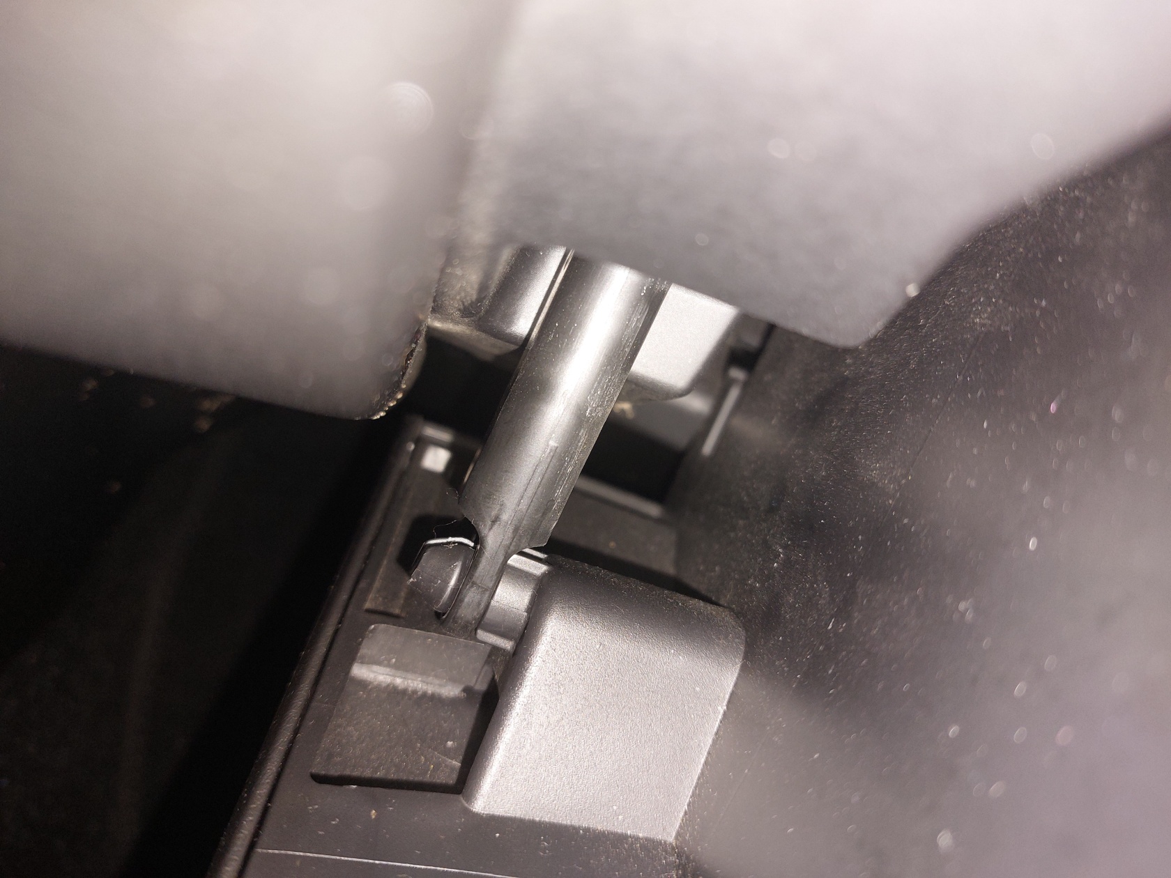

Przy oględzinach filtra kabinowego dowiedziałem się dlaczego schowek wali w kolana pasażera. Ktoś zapomniał o przypięciu widocznego na zdjęciu siłowniczka.

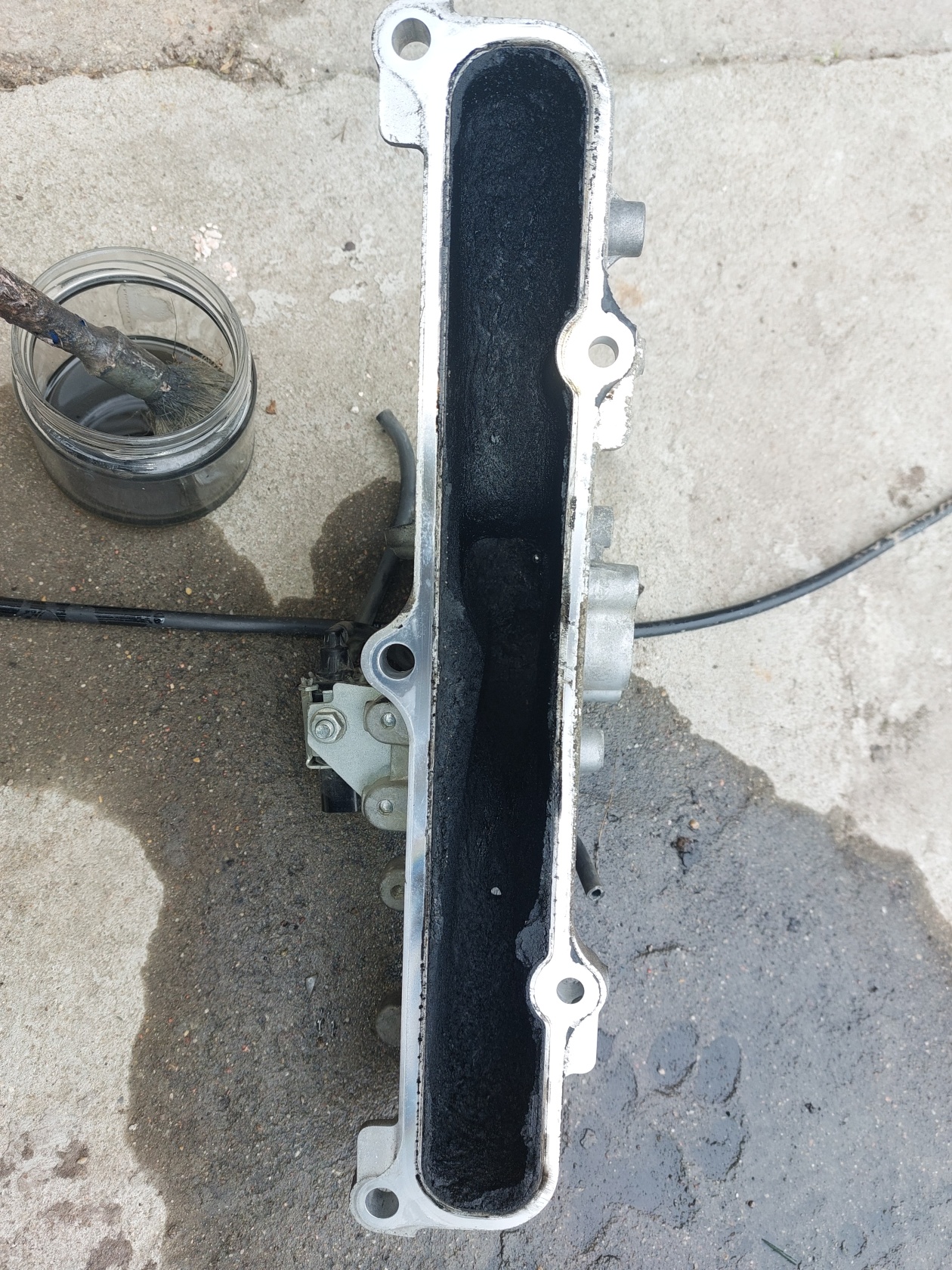

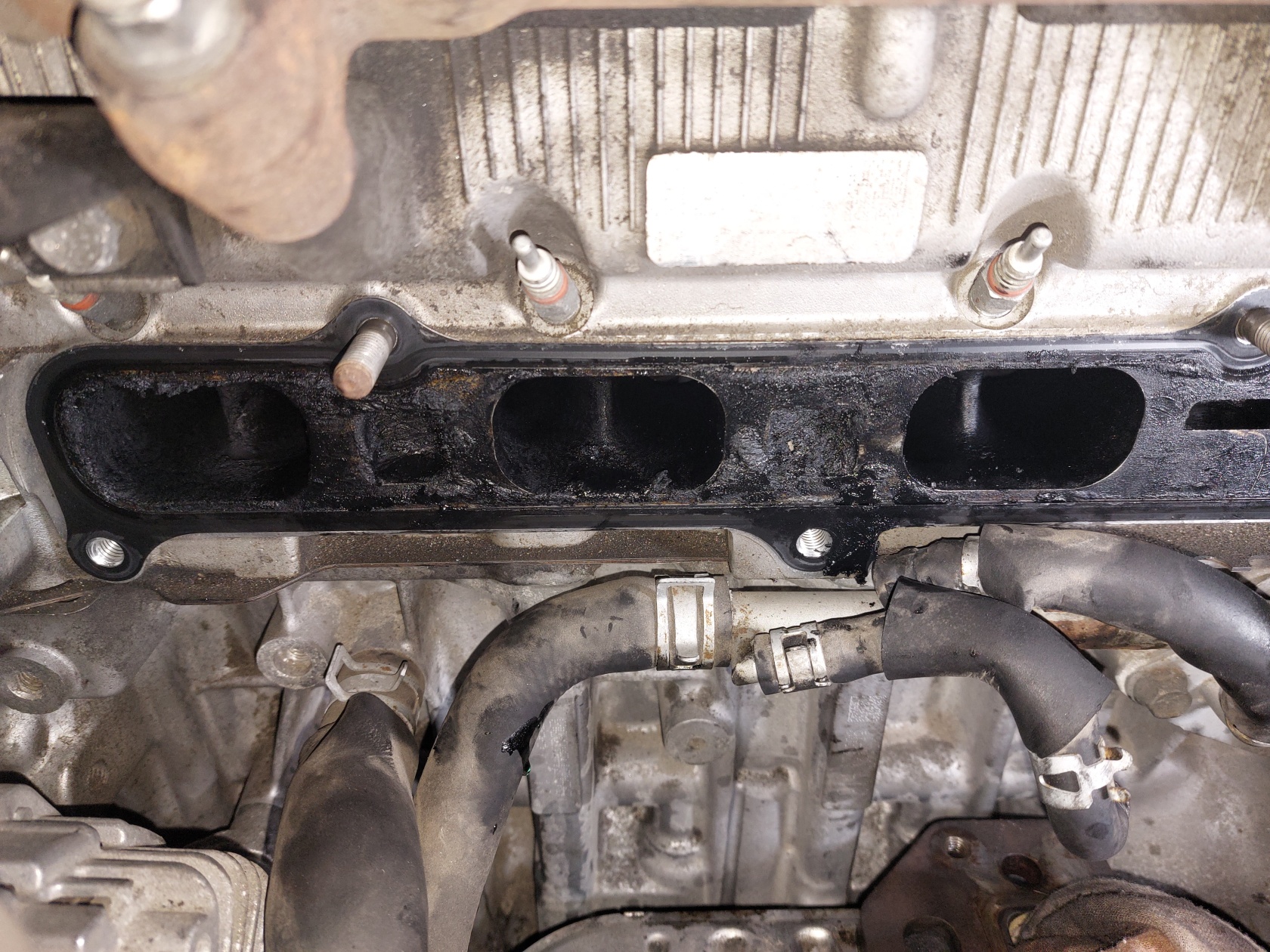

Prace kominiarskie za mną :evil:

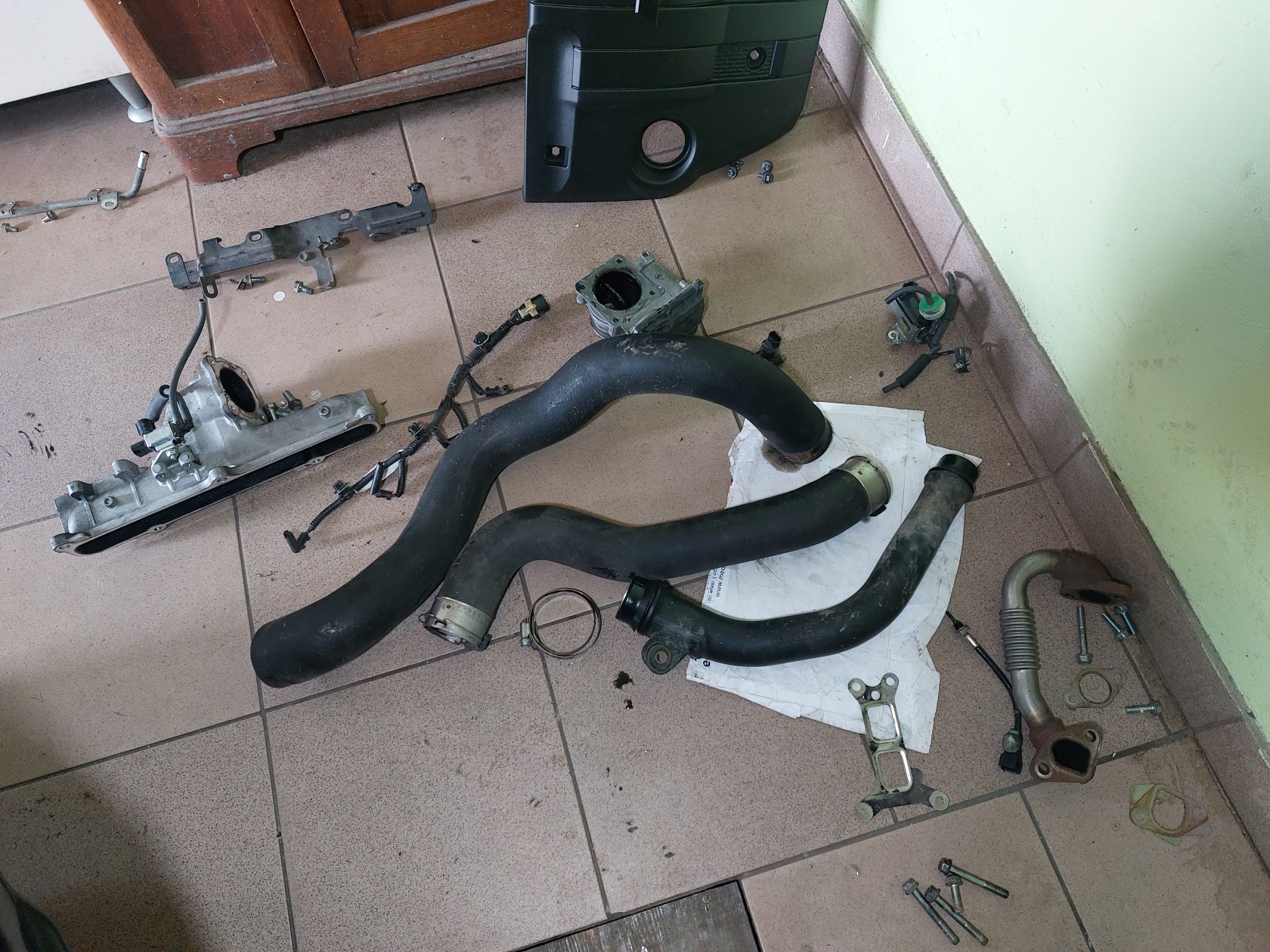

Sprawdziłem szczelność zdemontowanych rur dolotowych, chociaż to nie wszystkie, to te są szczelne:
Uszczelniacz ośki puszcza do sterownika mgiełkę olejową. Dolna część sterownika była delikatnie zapocona. Zabrakło czasu, więc ponownie będę musiał się tym zająć by uniknąć niespodziewanej awarii.
Przypominam, że to układ dolotowy, a nie wydechowy ;)
Przy kolejnej okazji do sprawdzenia świece żarowe, ale domyślam się, że komputer poinformuje w przypadku awarii.

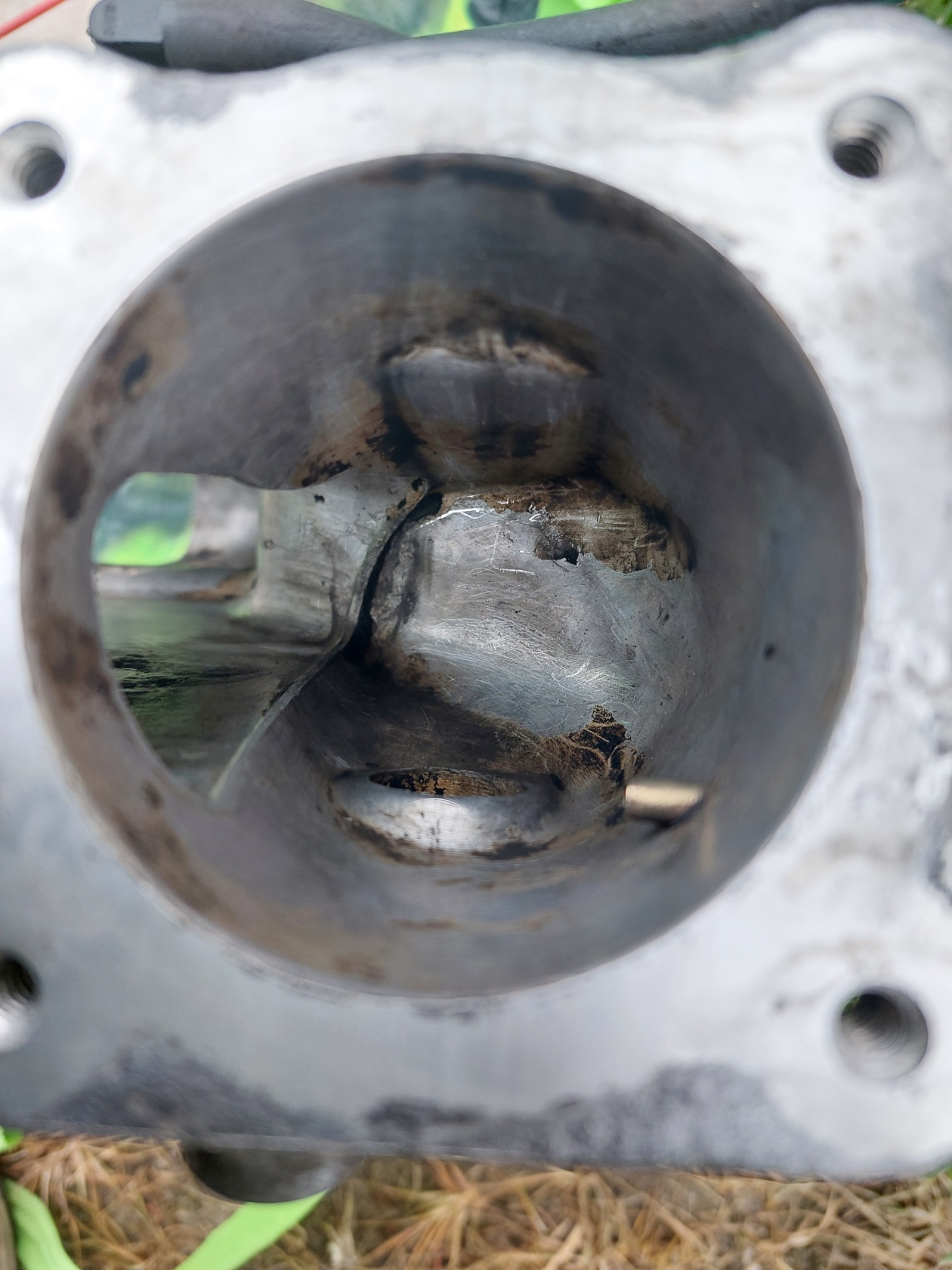

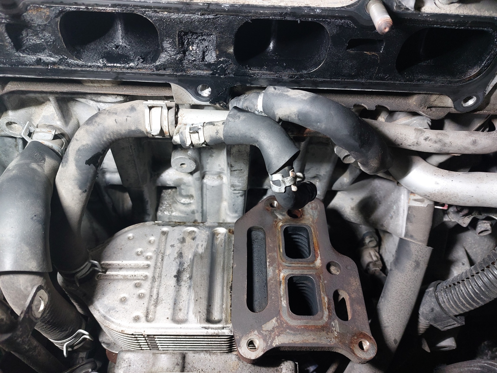

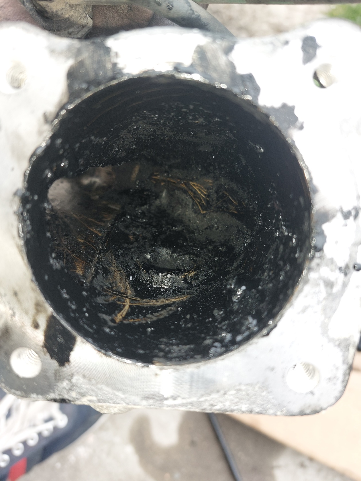

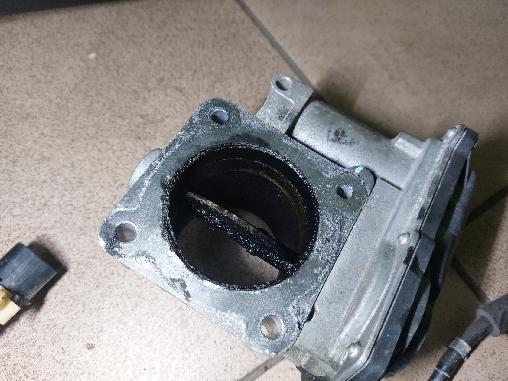

Podstawa EGRa:

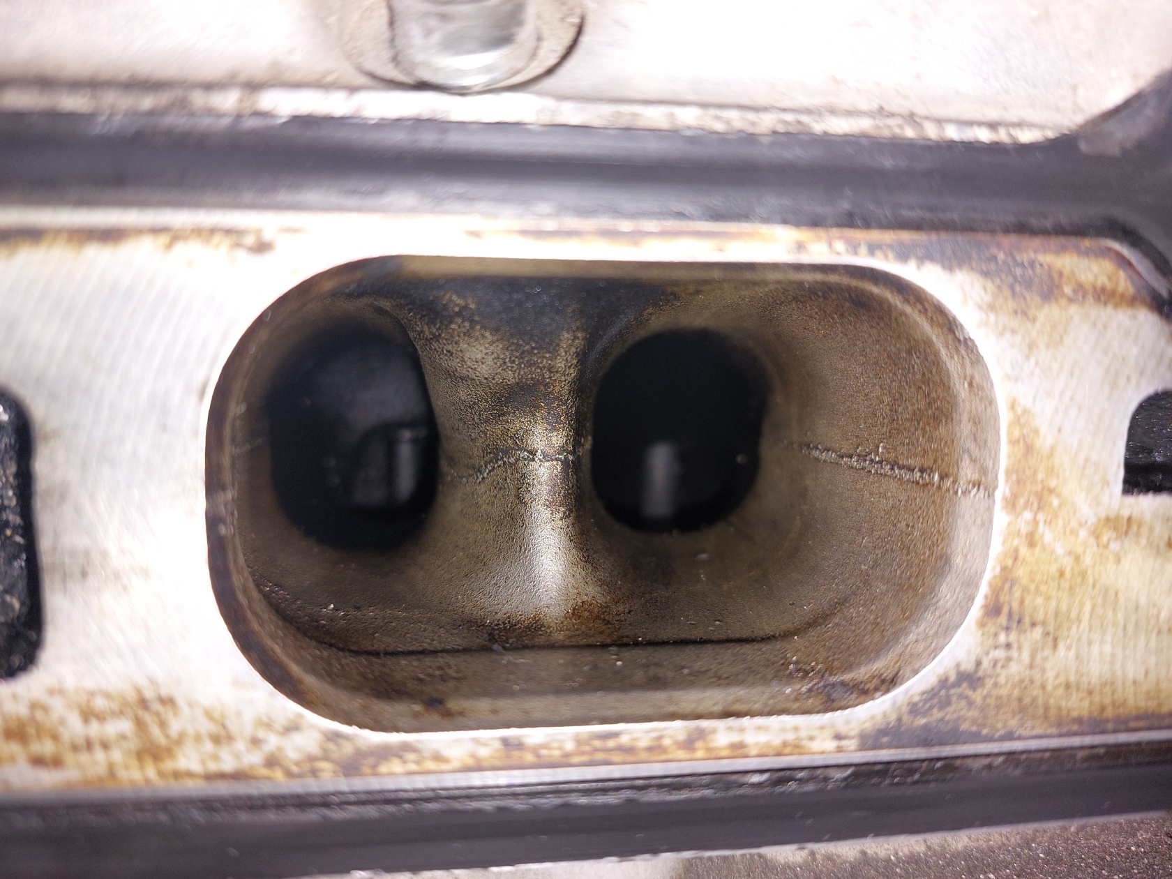

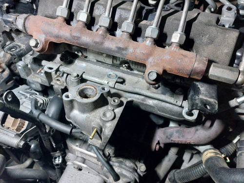

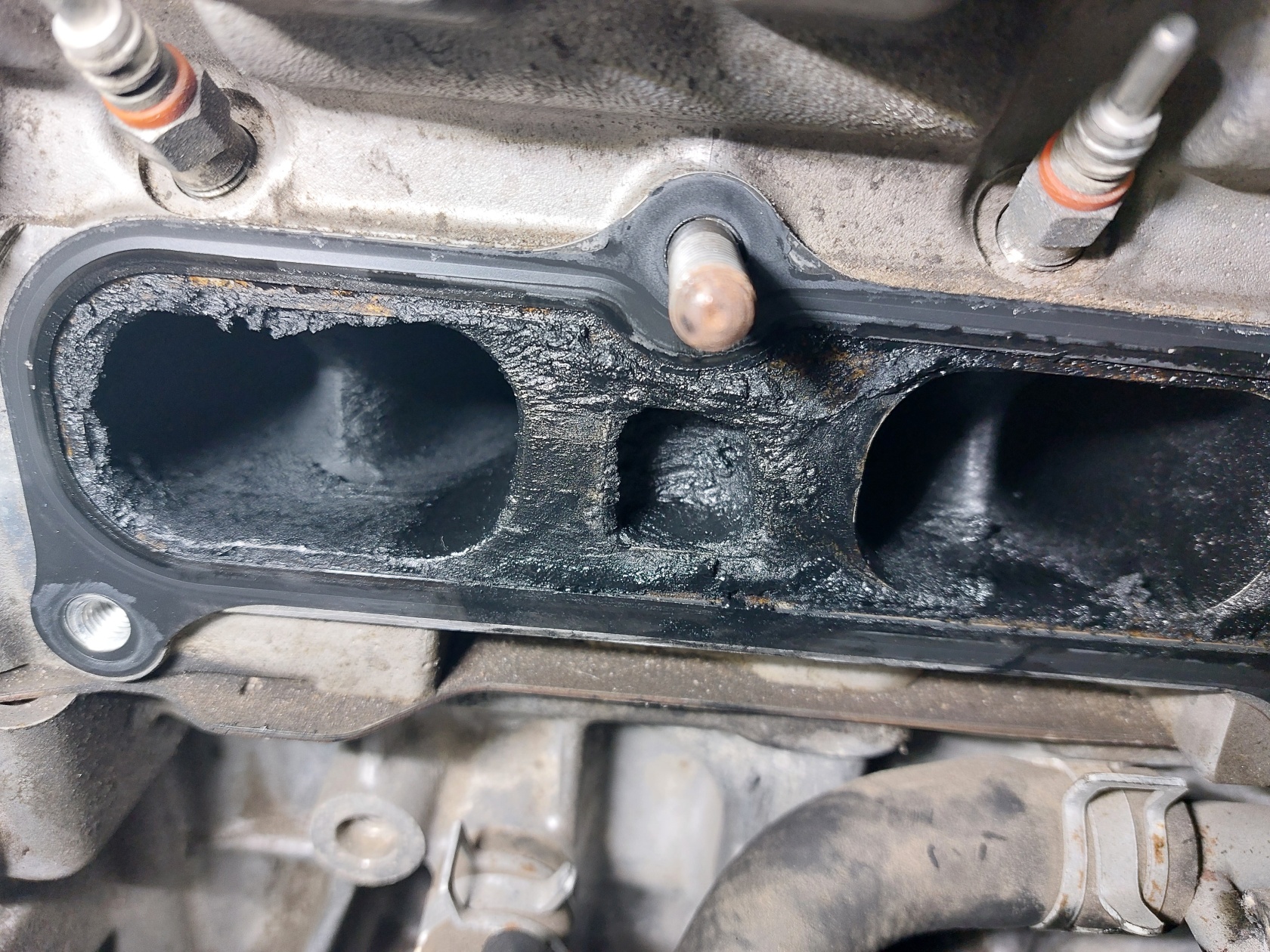

Wyczyszczone kanały dolotowe w głowicy:
Na ściankach kolektora, w zależności od miejsca 2-5 mm nagaru:

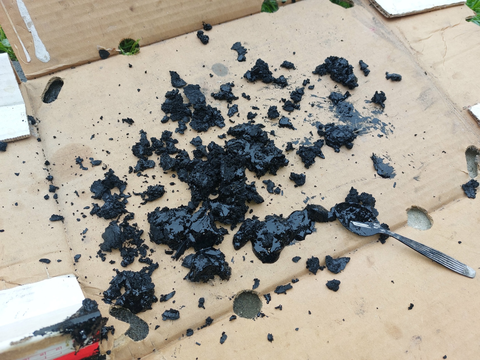

Skuteczna metoda usuwania smoły za pomocą łyżeczki:

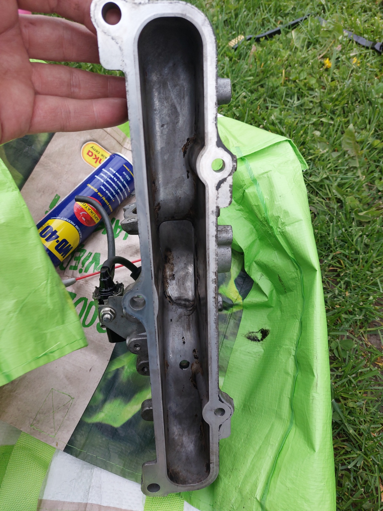

Po czyszczeniu olejem napędowym z użyciem ropownicy:
W trakcie składania:
Polecam użycie gumowych rękawic. Proszę mi zaufać ;)

Wg moich obserwacji na nakrętkach i śrubach nie było śladów świadczących o rozbieraniu układu dolotowego, więc mogę poinformować, że to efekty pracy EGRa po przebiegu 155 000 km, głównie w trasach.

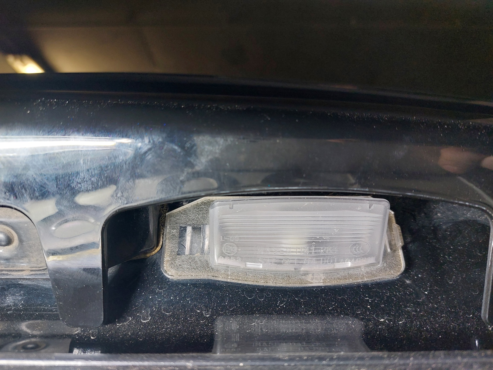

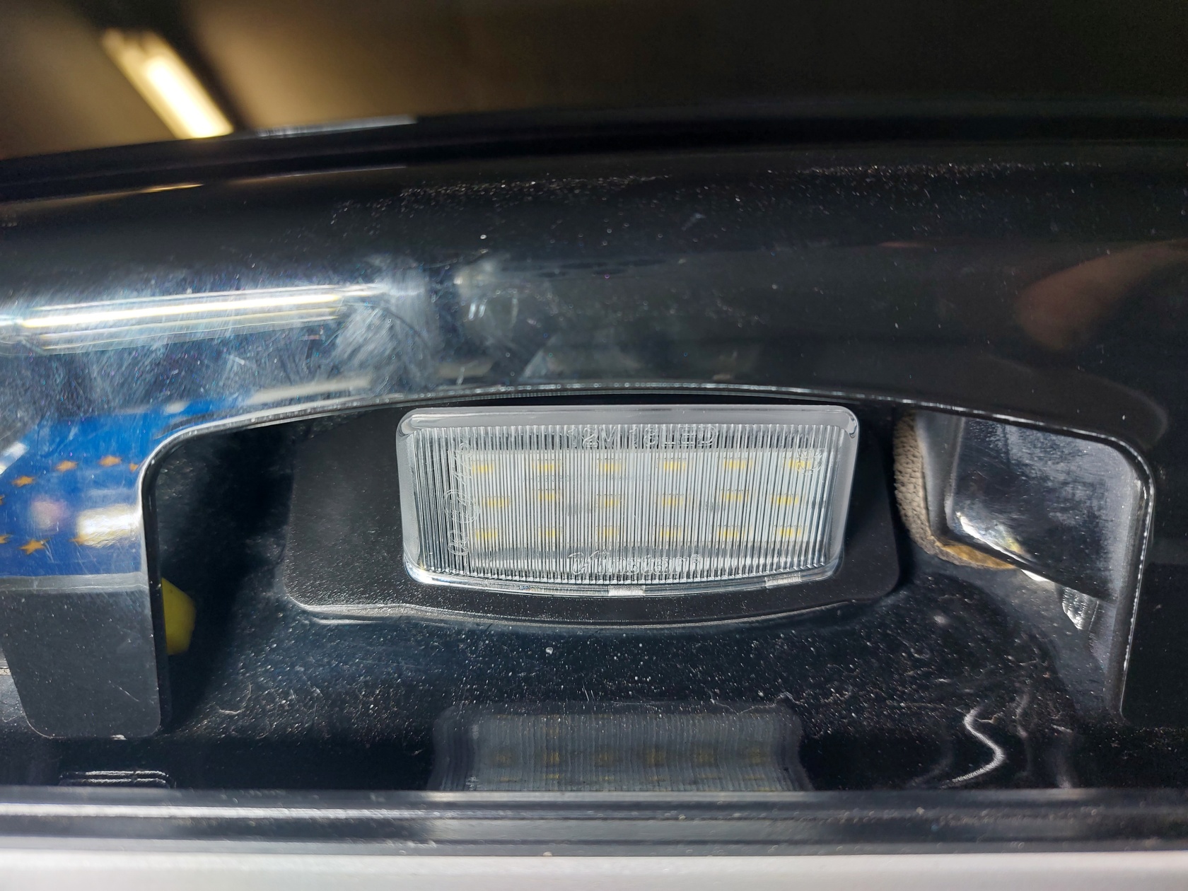

Przy rozbiórce klapy połamałem zaczep od jednek z lampek oświetlenia tablicy.
Lampka oryginalna:
Wymieniłem na dwie nowe LED do OII, jednak do OIII pasują idealnie. Za komplet zapłaciłem 45 zł.

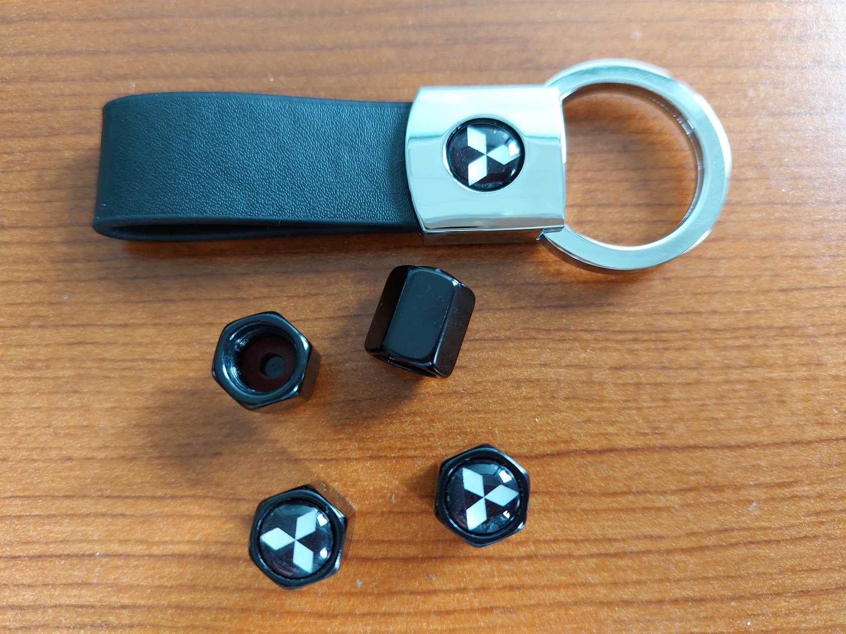

Do letniego kompletu dotarły nakrętki na wentyle, brelok zamówiony dla darmowej dostawy SMART.
Pozostały do zamówienia zaślepki półosi, ale najpierw muszę zmierzyć otwór w feldze, bo nie zgadzają mi się wymiary oryginalnych z tymi na aukcjach.
Moje najkrętki jak mieszkałem w mieście na osiedlu była raptem kilka dni...

Nie przykręcaj tych nakrętek na wentyle, zaśniedzieją i nie da się ich odkręcić, będzie trzeba odcinać. To największy szmelc.
To jest amelinum ... tego nie odkręcisz.... moze smaru niech da

Co jakiś czas odkręcam by sprawdzić ciśnienie, więc może nie przylepią do wentyli..., ale kapka smaru nie zaszkodzi :thumbright:
