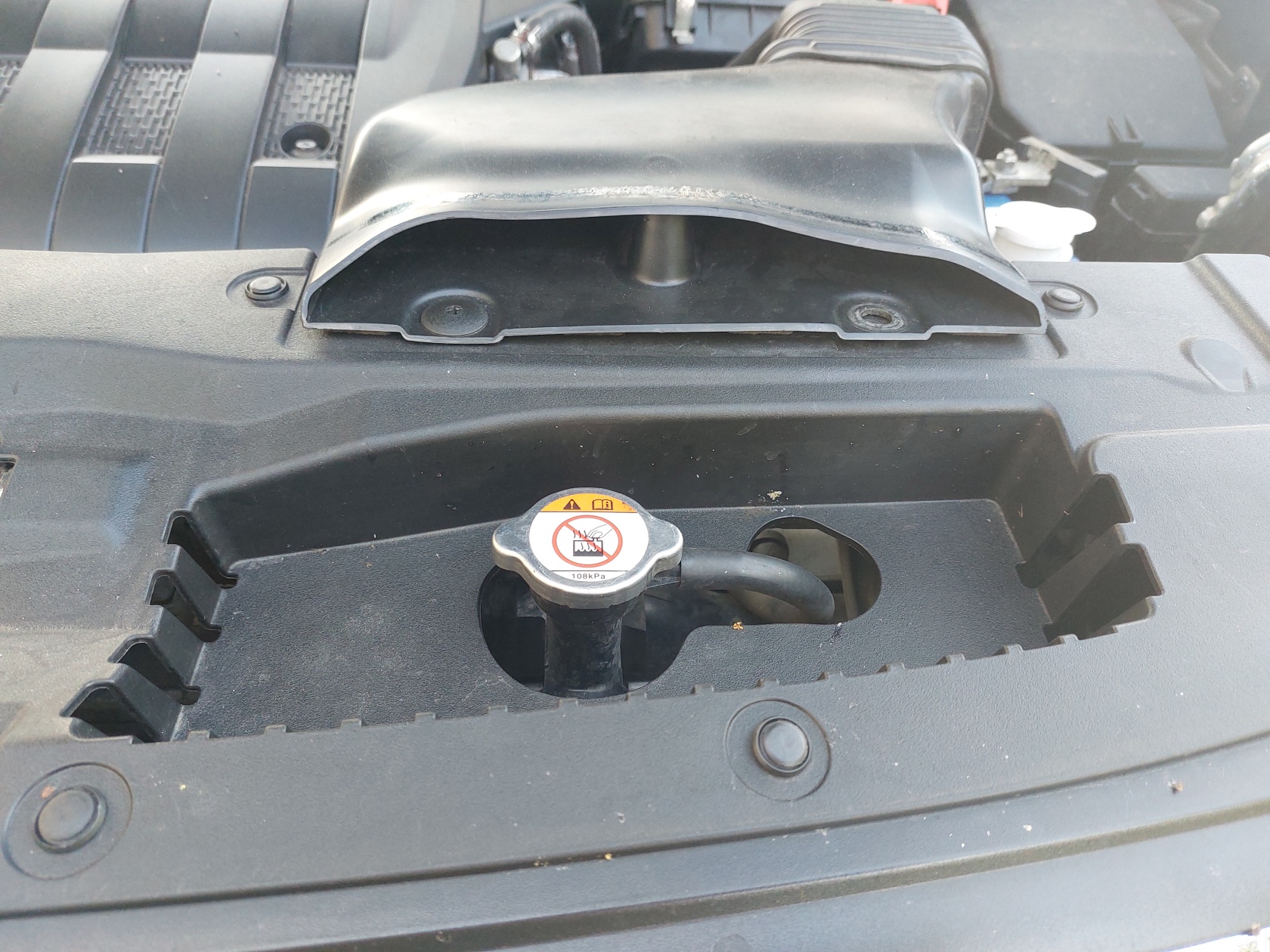

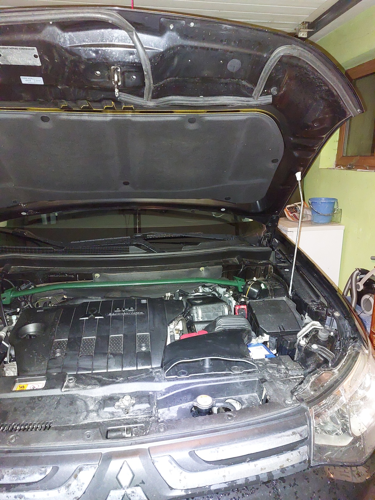

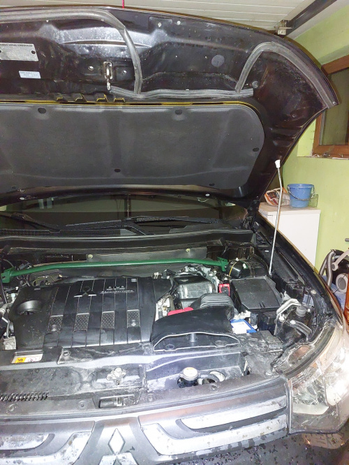

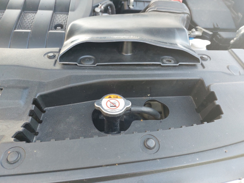

Wlot powietrza zamknięty jest uszczelkami, dzięki którym pobiera cieplutkie powietrze z komory silnika. W plastikowej osłonie widoczna jest wnęka z kratką, która dodatkowo aplikuje żar z chłodnicy.
Przeciąłem uszczelkę maski, odtłuściłem powierzchnie i punktowo przykleiłem cyjanoakrylem tworząc kanał do dolotu.
Pomiędzy maską, a grillem powstała szczelina, którą doprowadzane jest powietrze z zewnątrz.
Wygląda dziwnie, ale tylko przy podniesionej masce
Aktualnie wyników pracy nie potwierdzę parametrami, ale gdy przyjdzie okazja do dłuższej trasy to postaram się o porównanie temperatury zasysanego powietrza dla obu przypadków.
Teoretycznie, w trasie różnica powinna być zauważalna, bo przy staniu w korkach modyfikacja raczej nie ma większego znaczenia. |

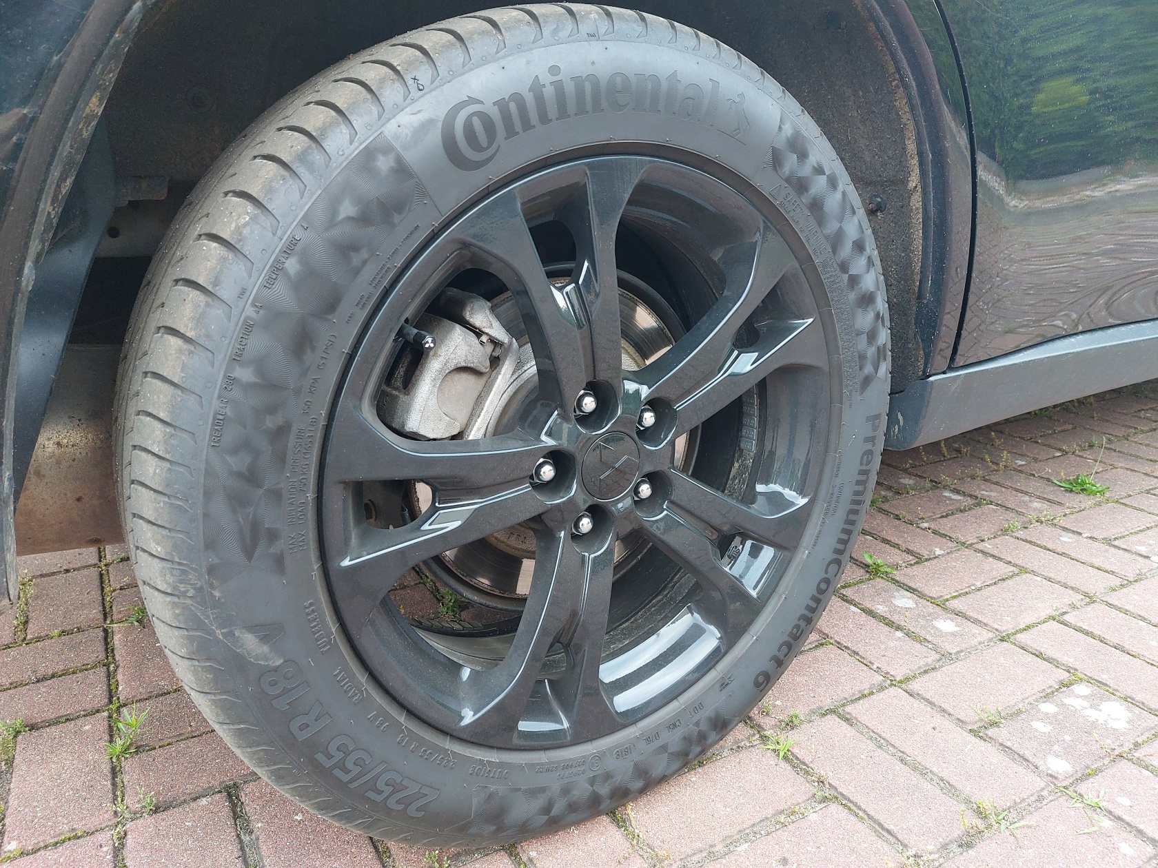

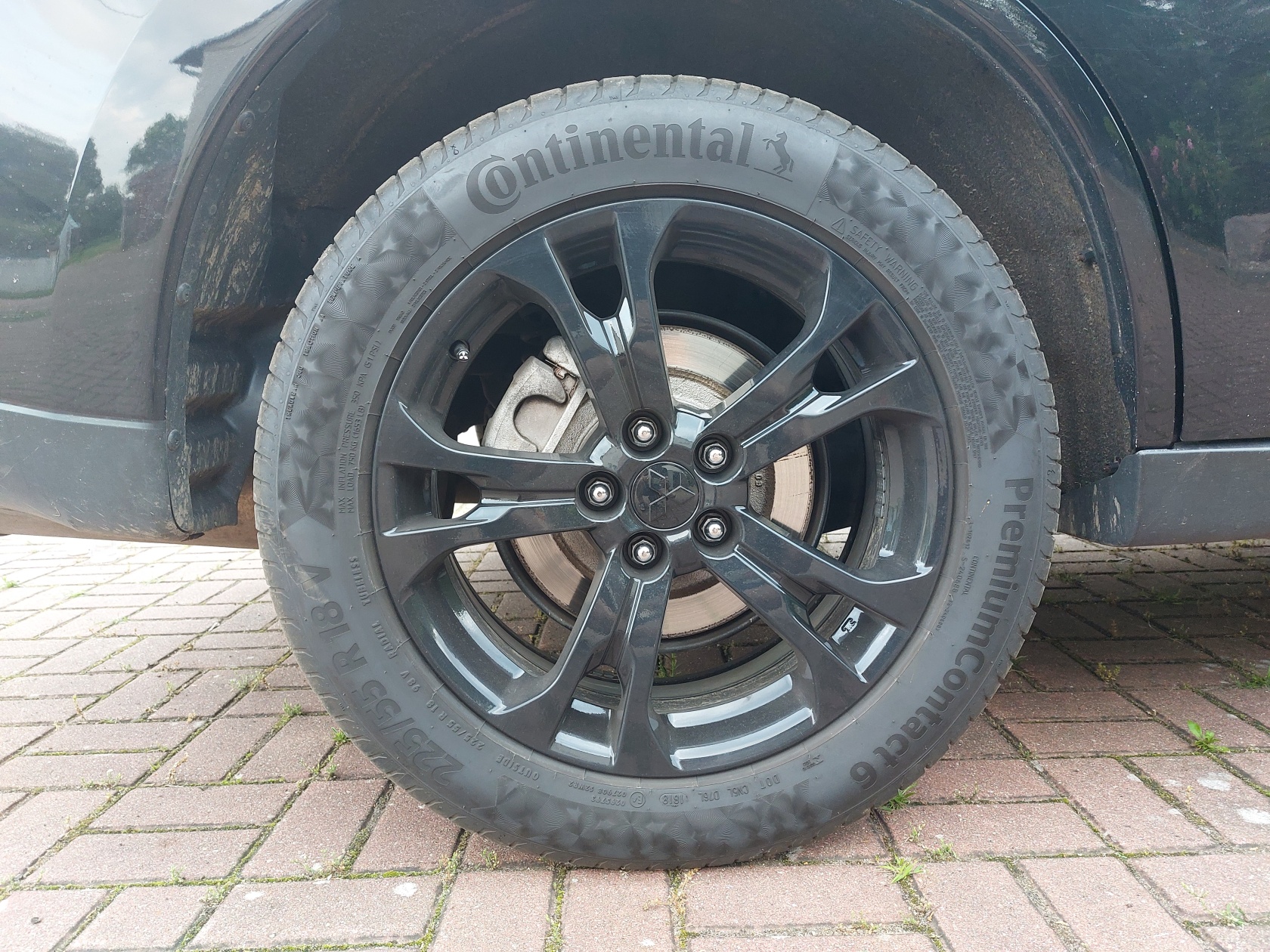

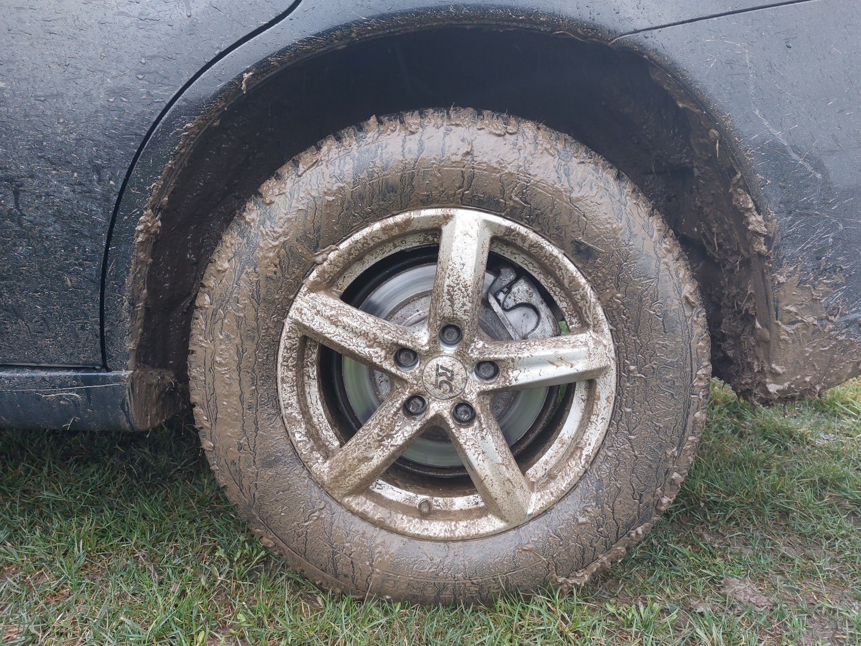

Felgi takie jak chciałem. Akcent nierdzewnymi nakrętkami celowy i dodatkowo szukałem czarnych zaślepek ze srebrnym znaczkiem, ale nie były dostępne w rozmiarze pasującym do oryginalnych felg.
Felgi są zakurzone, bo lakierowanie jest z połyskiem, więc połysk występuje do dwóch dni od mycia |

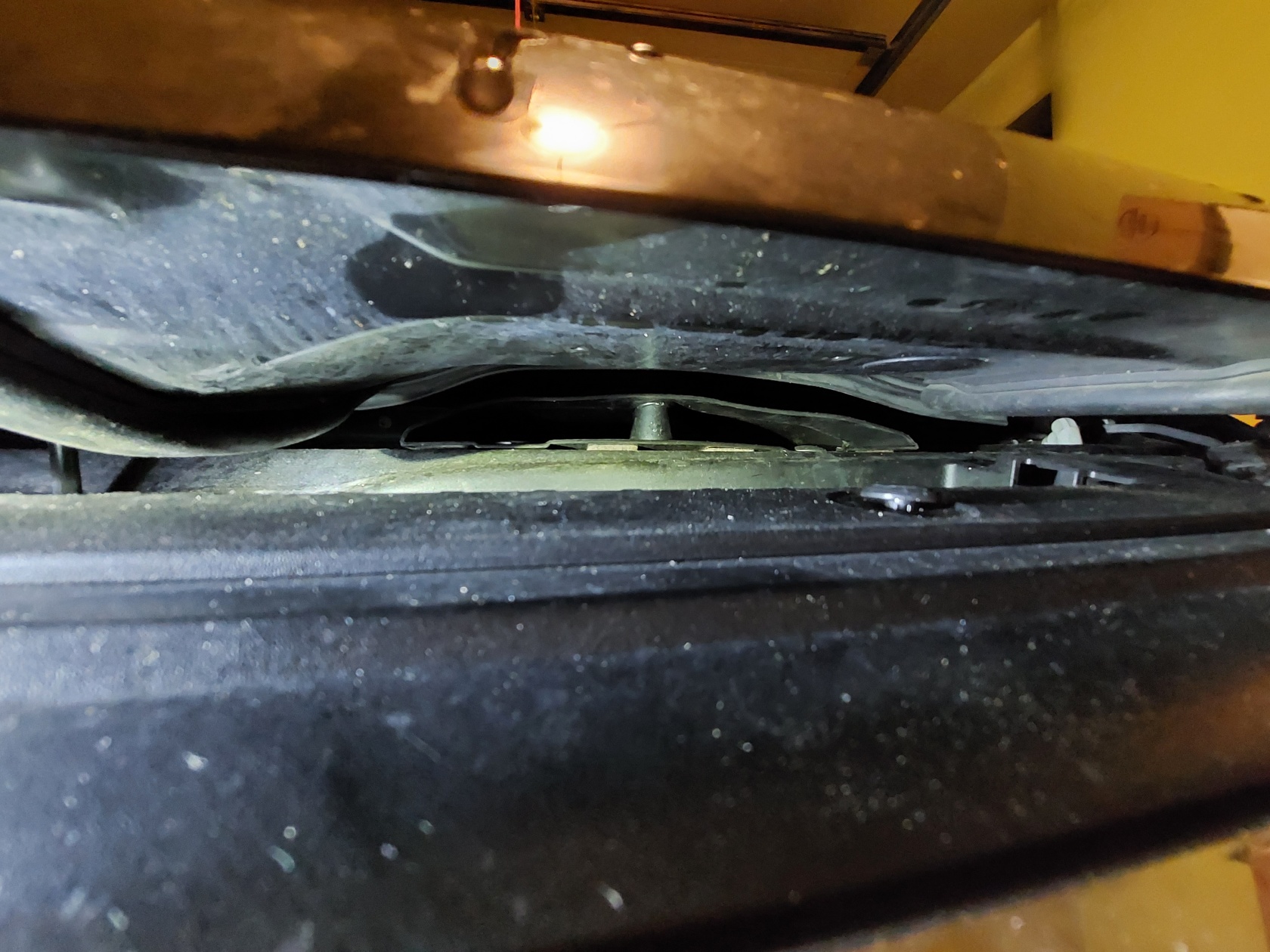

Z tym dolotem to przemyśl jeszcze sprawę, obudowa filtra powietrza ma zawsze od spodu otworek dla odpływu wody, która może się dostać.
Ale przy Twojej konstrukcji dolotu może się okazać zbyt mały w stosunku do zbieranej wody w ulewnym deszczu w trasie. A tego odpływu też nie powinieneś powiększać za bardzo, żeby najgorętszego powietrza tamtędy nie brał... |
To masz
Pomógł: 11 razy Dołączył: 21 Wrz 2022 Posty: 574 Skąd: Warszawa
Wysłany: 14-07-2023, 22:42
Dzięki pablo eldiablo za informacje.
Jutro zrobię zdjęcie szczeliny po zamknięciu maski. Wg mnie jest symboliczna i nie powinno być problemu. W wielu autach wlot jest przed chłodnicą, zaraz za grilem, który ma otwory tak duże, że rękę można włożyć, więc występuje pobieranie wilgoci w znacznie większej ilości. Wydaje mi się, że dopóki układ nie zaciąga wody z kałuży to nic silnikowi nie grozi.
BMW w niektórych modelach stosuje dotrysk wody do układu dolotowego w celu obniżenia temperatury powietrza czyli zwiększenia jego gęstości.
Na wszelki wypadek sprawdzę filtr po dłuższej podróży w trakcie opadów. Dzięki

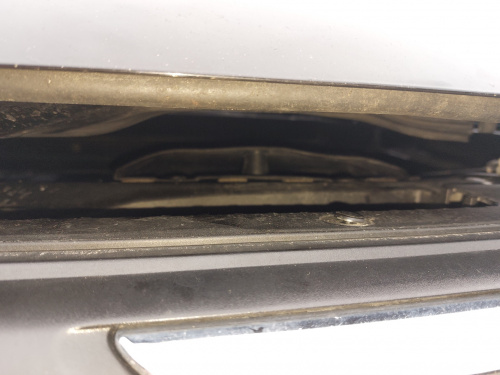

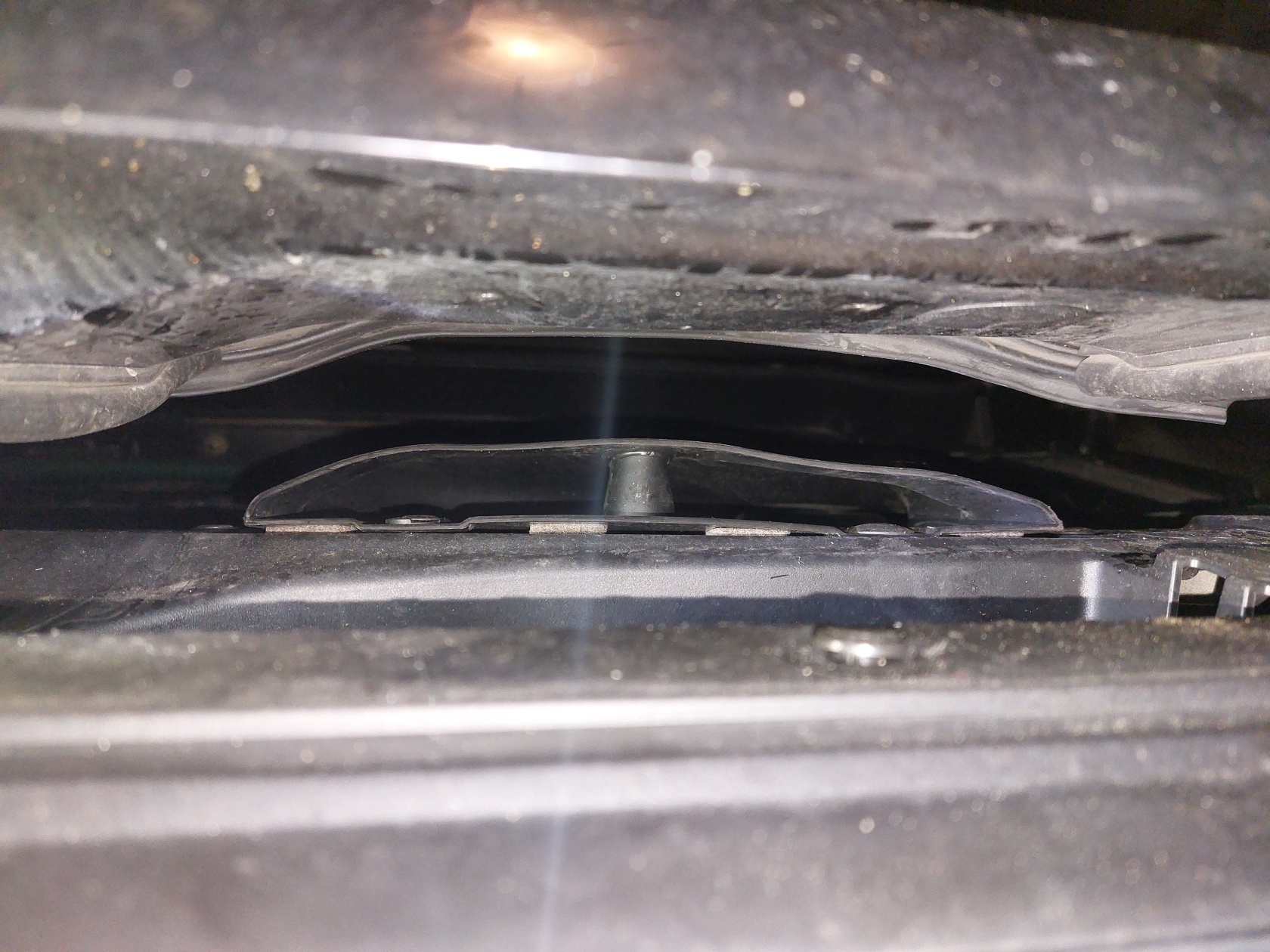

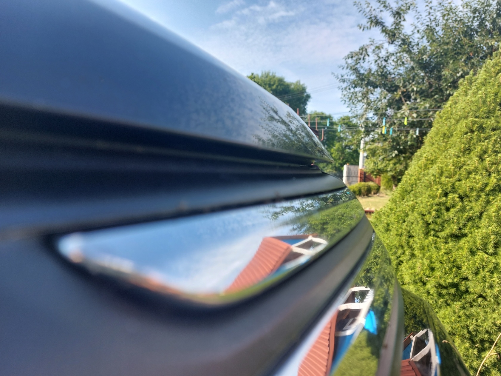

Po zamknięciu maski szczelina ma 10-12 mm wysokości:
Natomiast woda płynąca pod klapę napotyka na przeszkodę w postaci wgłębienia:

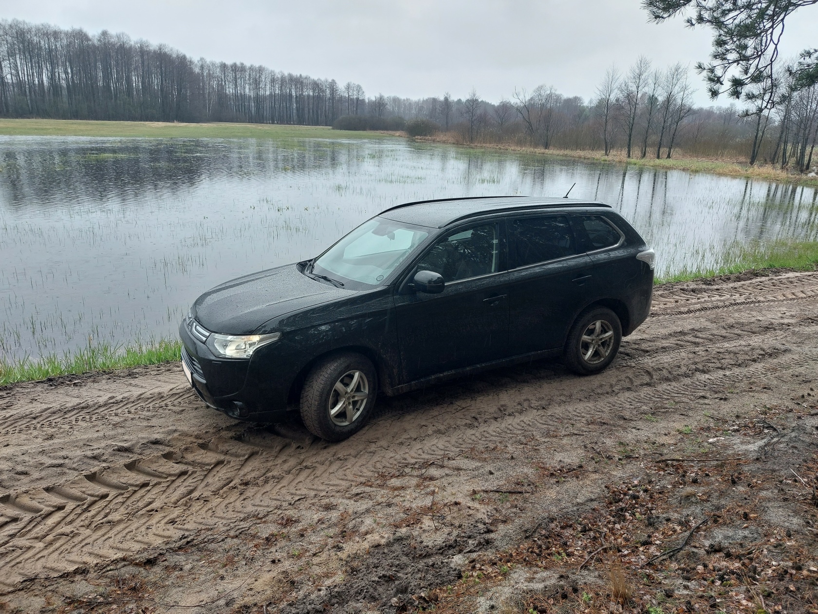

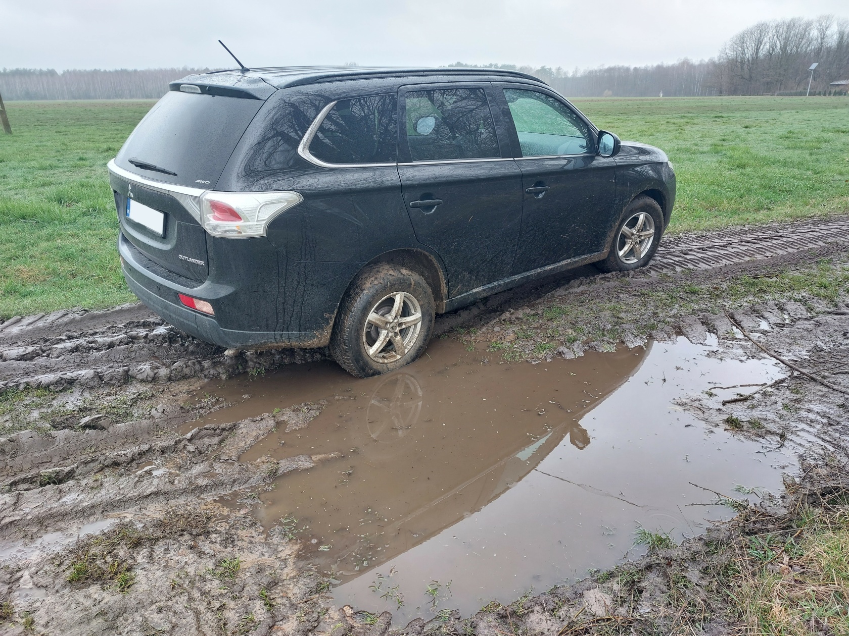

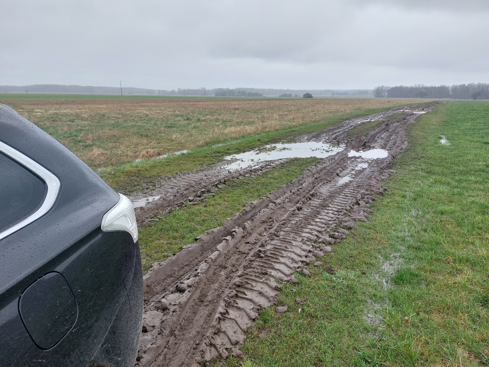

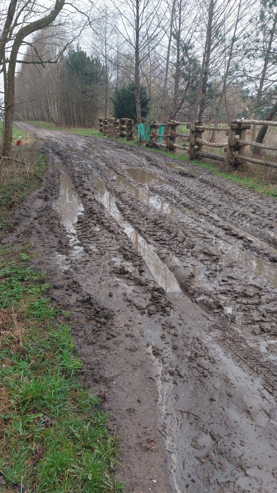

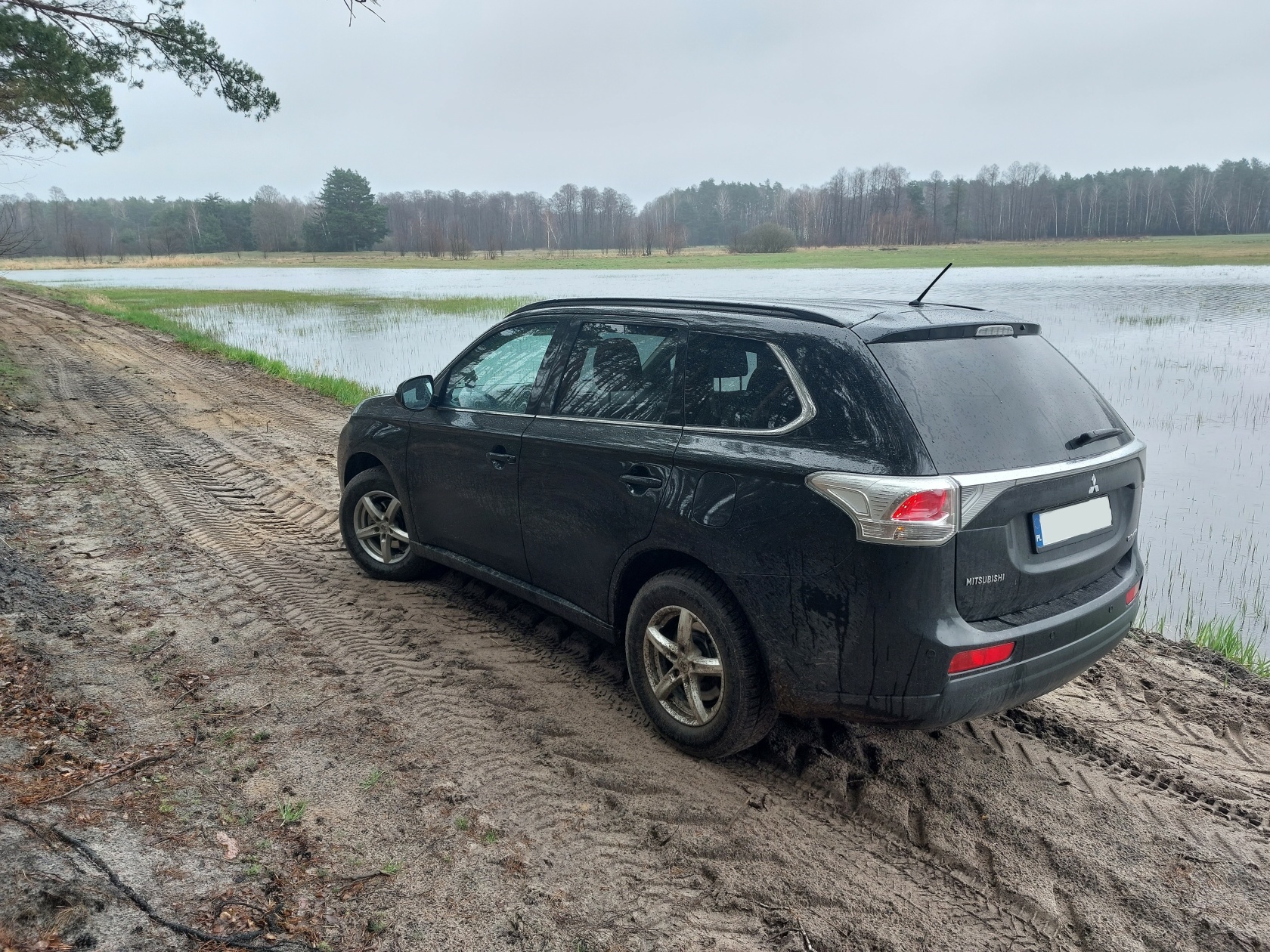

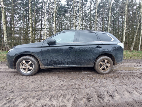

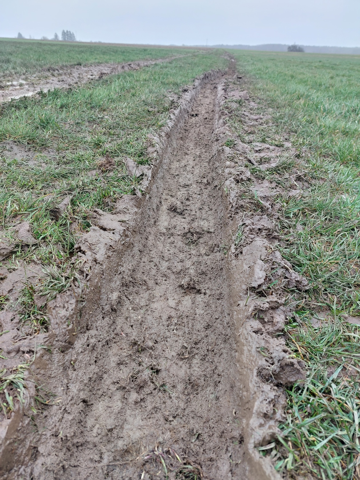

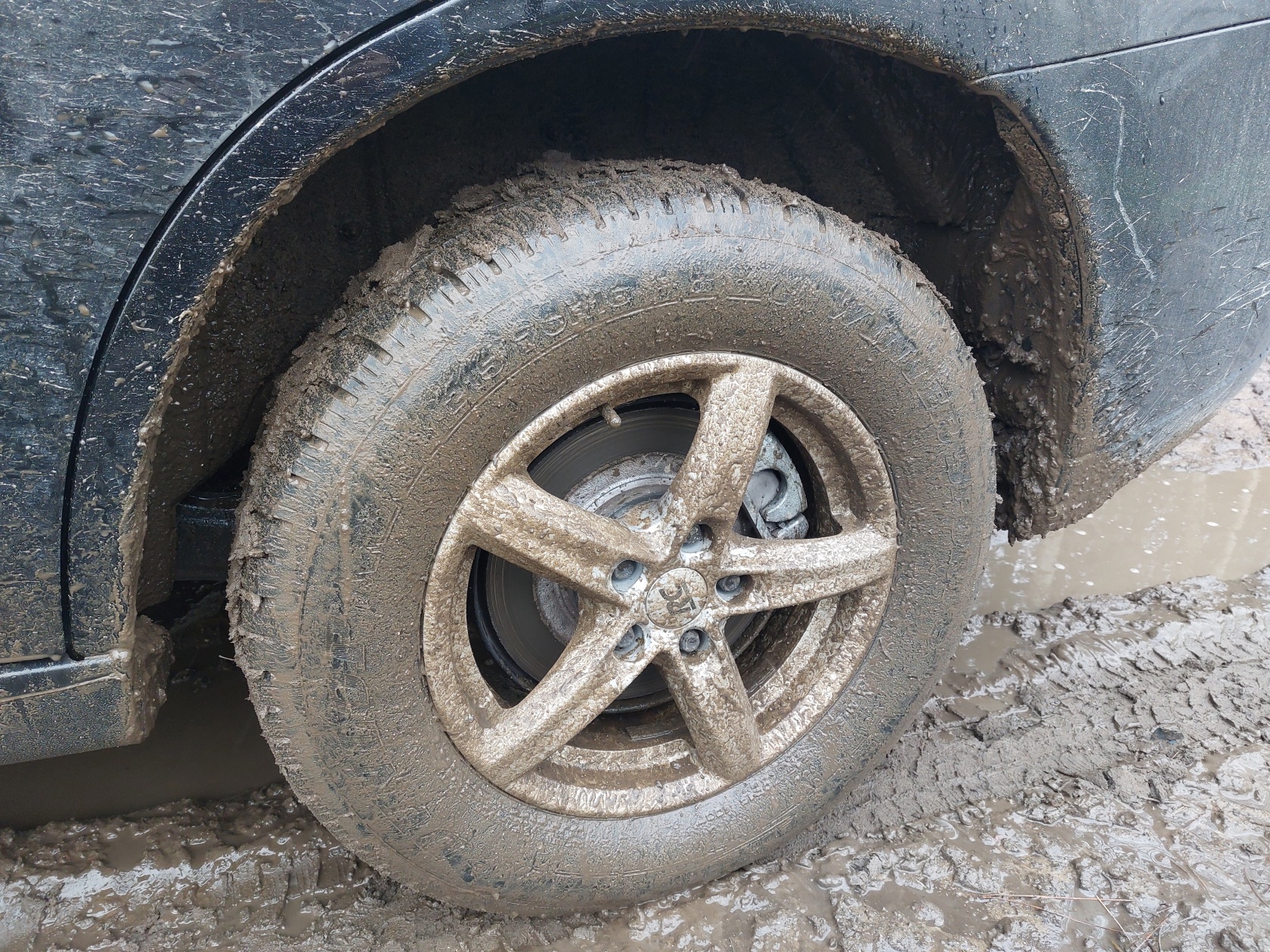

Kilka zdjęć z majowej przejażdżki. Nie był to typowy off-road jednak przez wiele miejsc "ośka" nie przejedzie, więc frajda z jazdy i zadowolenie z pojazdu są.

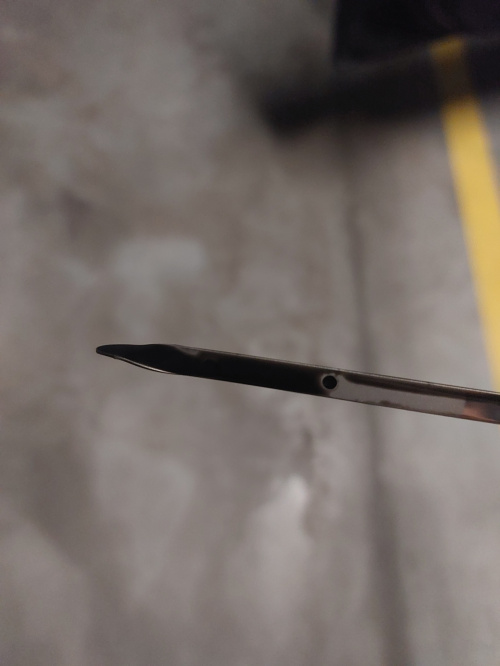

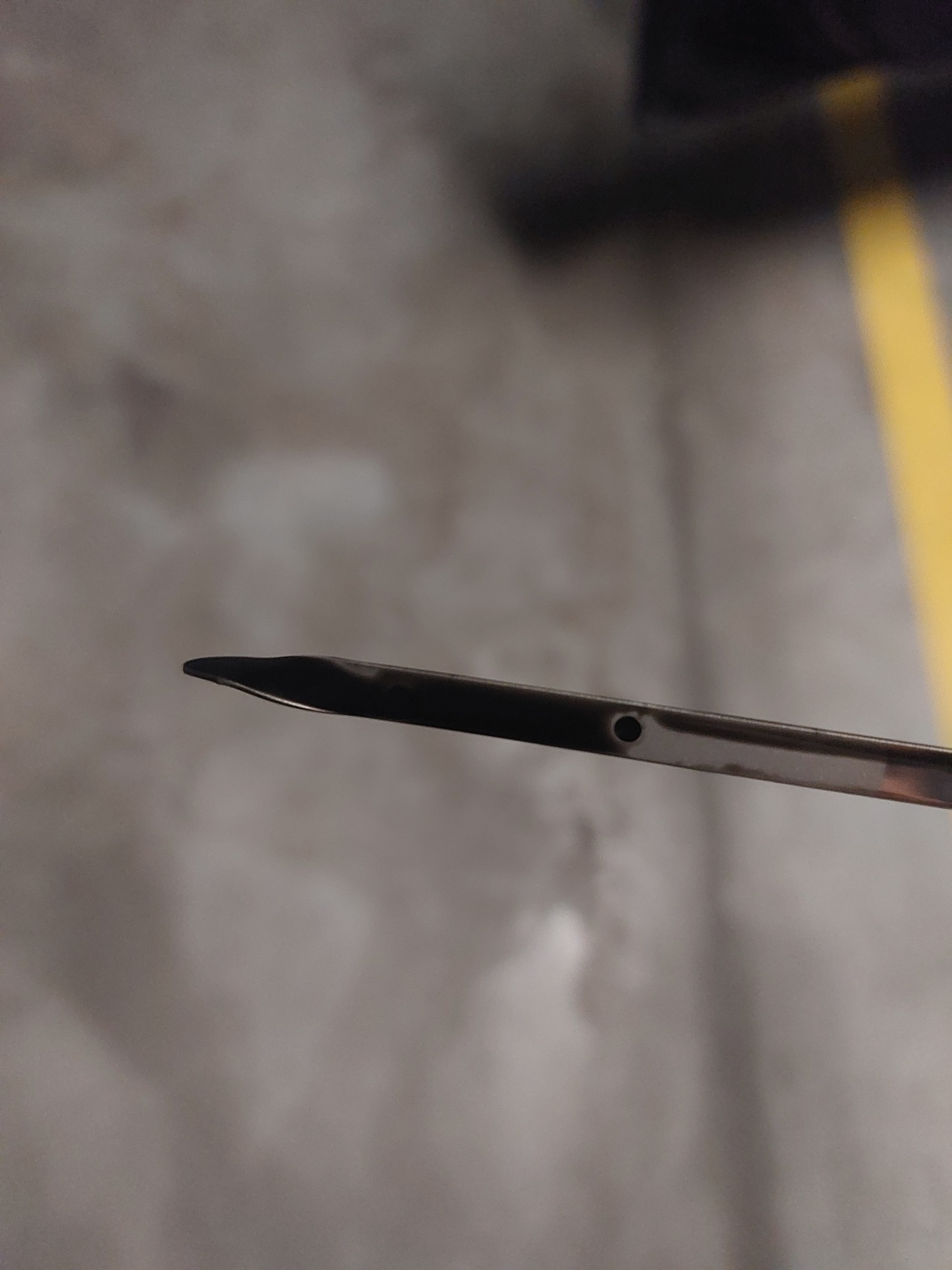

Poziom oleju bez zmian. Użytkowanie pojazdu przez około 3500 km wyłącznie poza miastem.

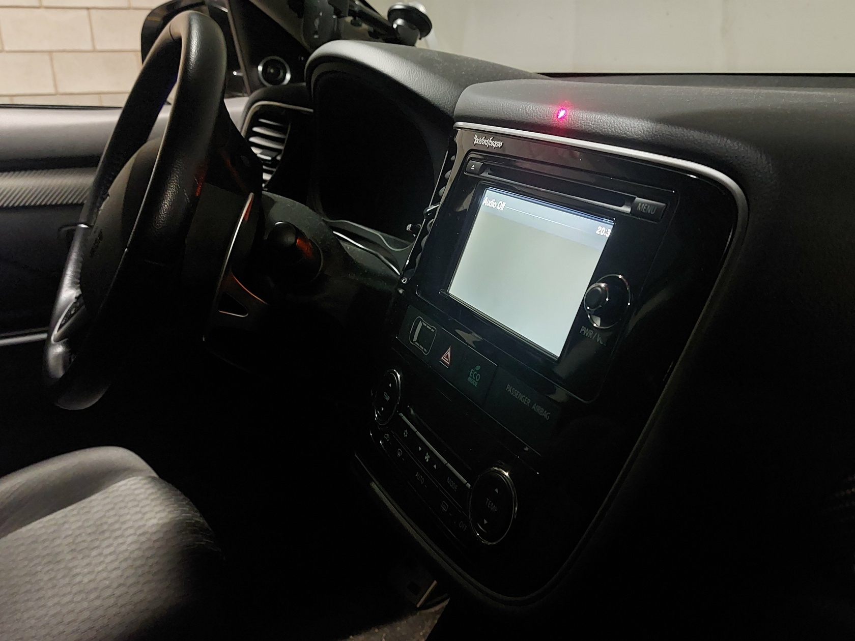

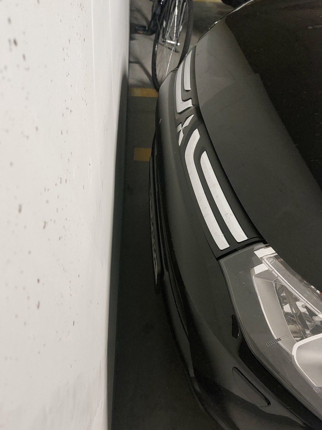

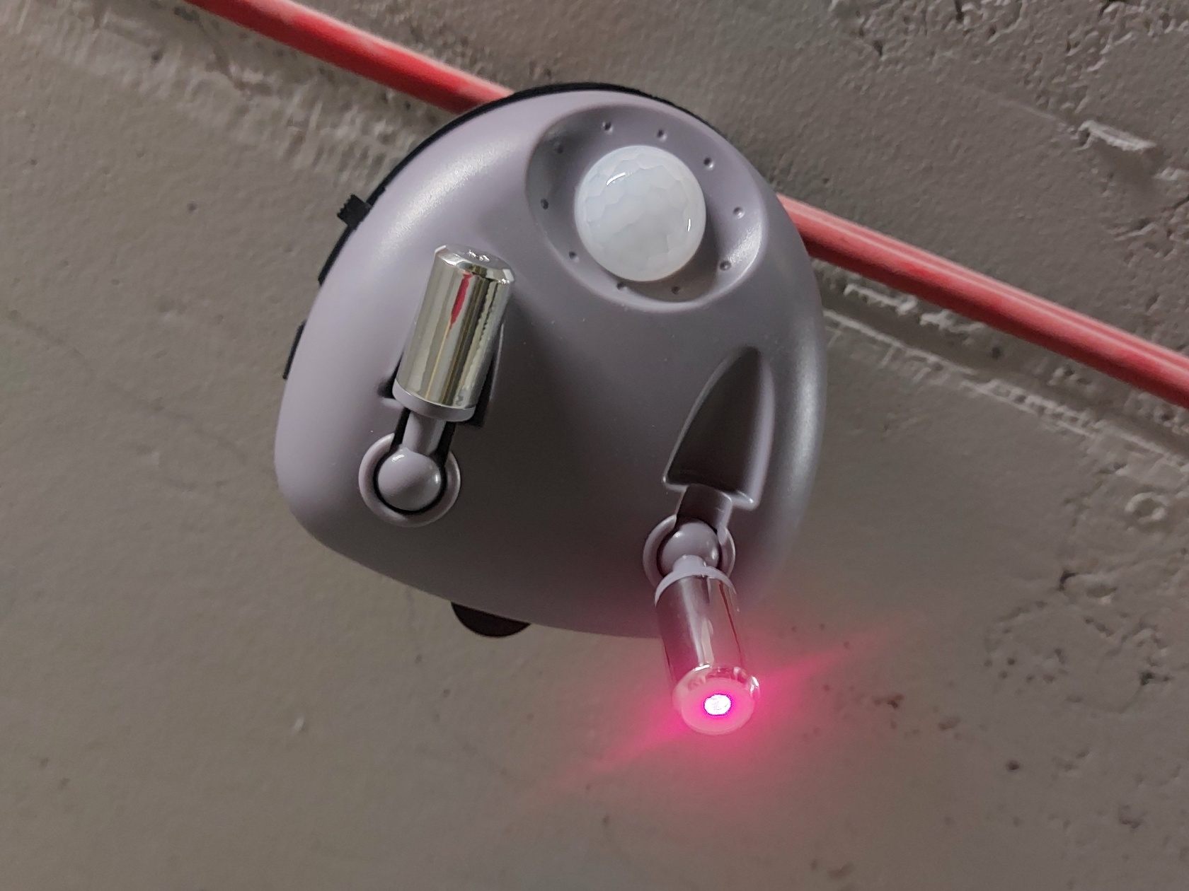

Tym razem czas na hit prosto z Chin, za jedyne 65 zł
Jest możliwość włączenia jednej lub dwóch wiązek. Włącza się po wykryciu ruchu, natomiast wyłącza 30 sekund od braku aktywności w zasięgu czujnika ruchu. Zasilanie 3 x AAA lub poprzez dołączony zasilacz. |
Mitsumaniak Yatsu~eku
Pomógł: 122 razy Dołączył: 07 Lis 2007 Posty: 11426 Skąd: Radomsko
Wysłany: 01-08-2023, 22:31
| Asystent parkowania jak rozumiem? |
To masz
Wysłany: 01-08-2023, 22:46
Tak.
W przednim zderzaku planuję montaż czujników jednak jeśli już od 0,5 m emitują ciągły sygnał to znalazłem dokładniejsze, wyżej przedstawione urządzenie.
Dojechanie do ściany na widoczną odległość powoduje minięcie słupa betonowego i możliwość otwarcia prawych, tylnych drzwi czyli osiągnięcie zamierzonego celu. Nawet jest zapas, więc być może przesunę laser o 15-20 cm bym po zaparkowaniu mogł przecisnąć się przed autem, tym bardziej, że lubię zaglądać pod maskę
Urządzenie występuje w sprzedaży z pojedynczą wiązką lasera i chyba jest tańsze od przedstawionego, które zamówiłem przez niedopatrzenie. |
