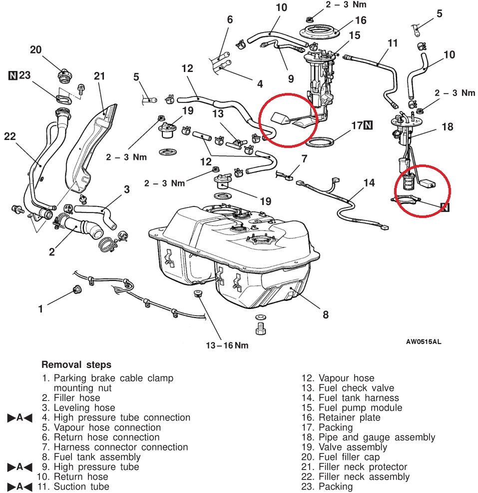

Wydane mi się, że w baku masz dwa czujniki poziomu.

Przed pompą paliwa wyciaglem również przelew, który jest za fotelem kierowcy. Może coś tam poruszałem i przestał działać. Kojarzysz gdzie one mogą być?

Cyferki to tylko odnośniki do numerów części :wink: .
Chodzi o to, że są dwa pływaki poziomu, na rysunku zaznaczone w kółkach.

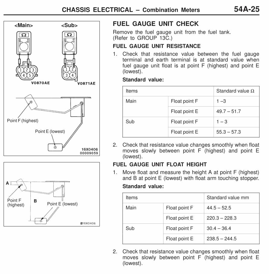

Czy czujniki działają poprawnie można sprawdzić na kostkach za pomocą omomierza.
Tutaj masz pokazane jak je sprawdzić.
