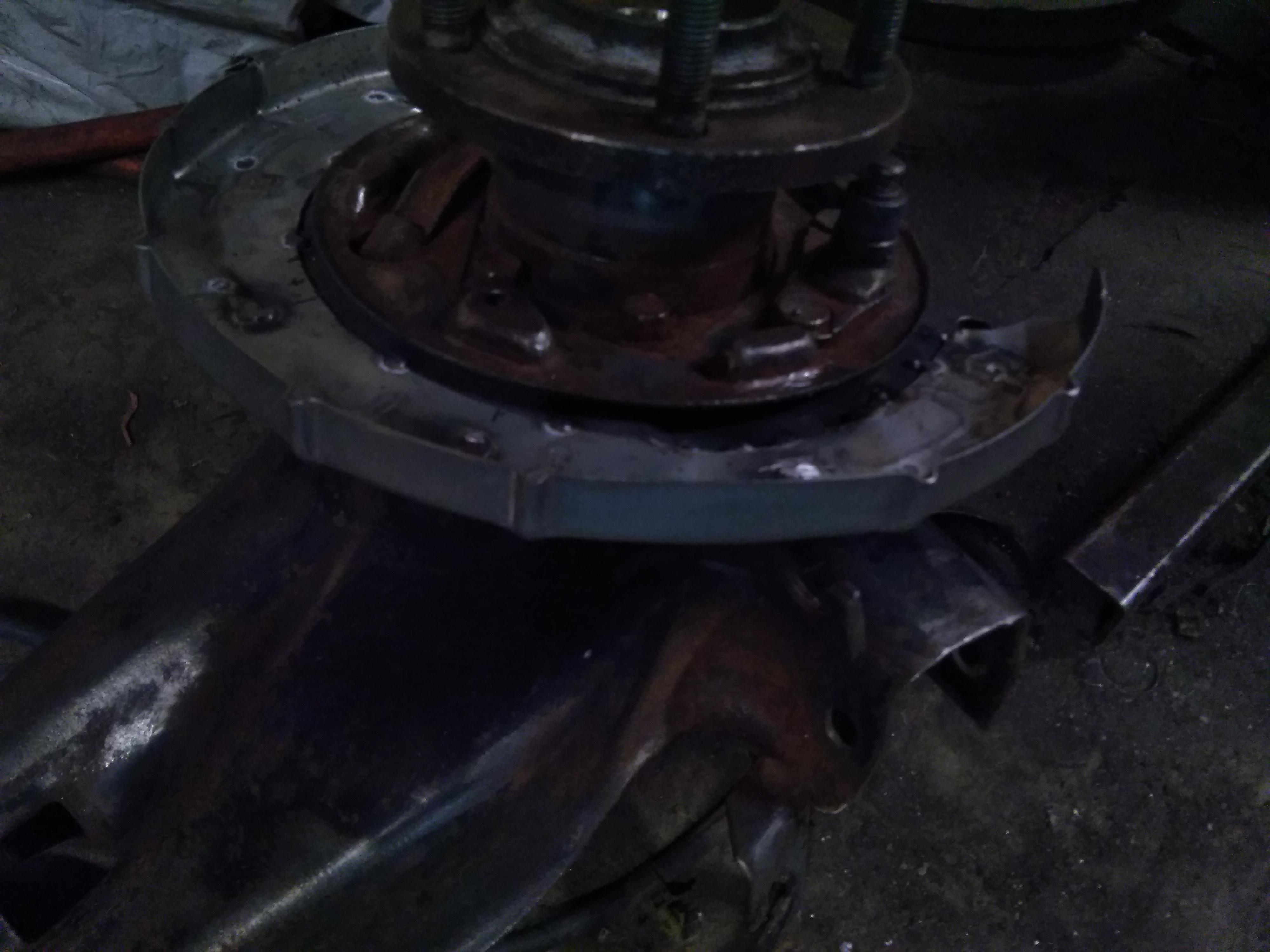

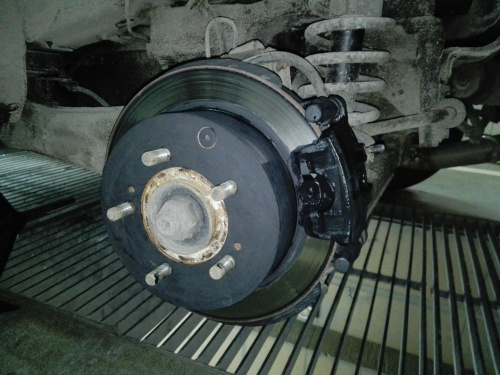

Pamiętaj że tarcze kotwiczne to coś innego niż osłony tarcz, żebyś dobrze zamówił i nie miał zdziwienia potem. Ogólnie to przesadna cena, ja nie narzekam na swój wytwór. Dołożyłem 4 otwór i zanitowałem dodatkowo. Potem pomalowałem na czarno i pewnie z 5 lat będzie spokoju.

| elektryk, zgadzam się jak ratowałeś stare zgniłki to tak miało prawo wyjść. Ja dałem nowe elementy z blachy z alucynku, na dachu wytrzymuje 20 lat więc założyłem że tutaj może 5 wytrzyma. |

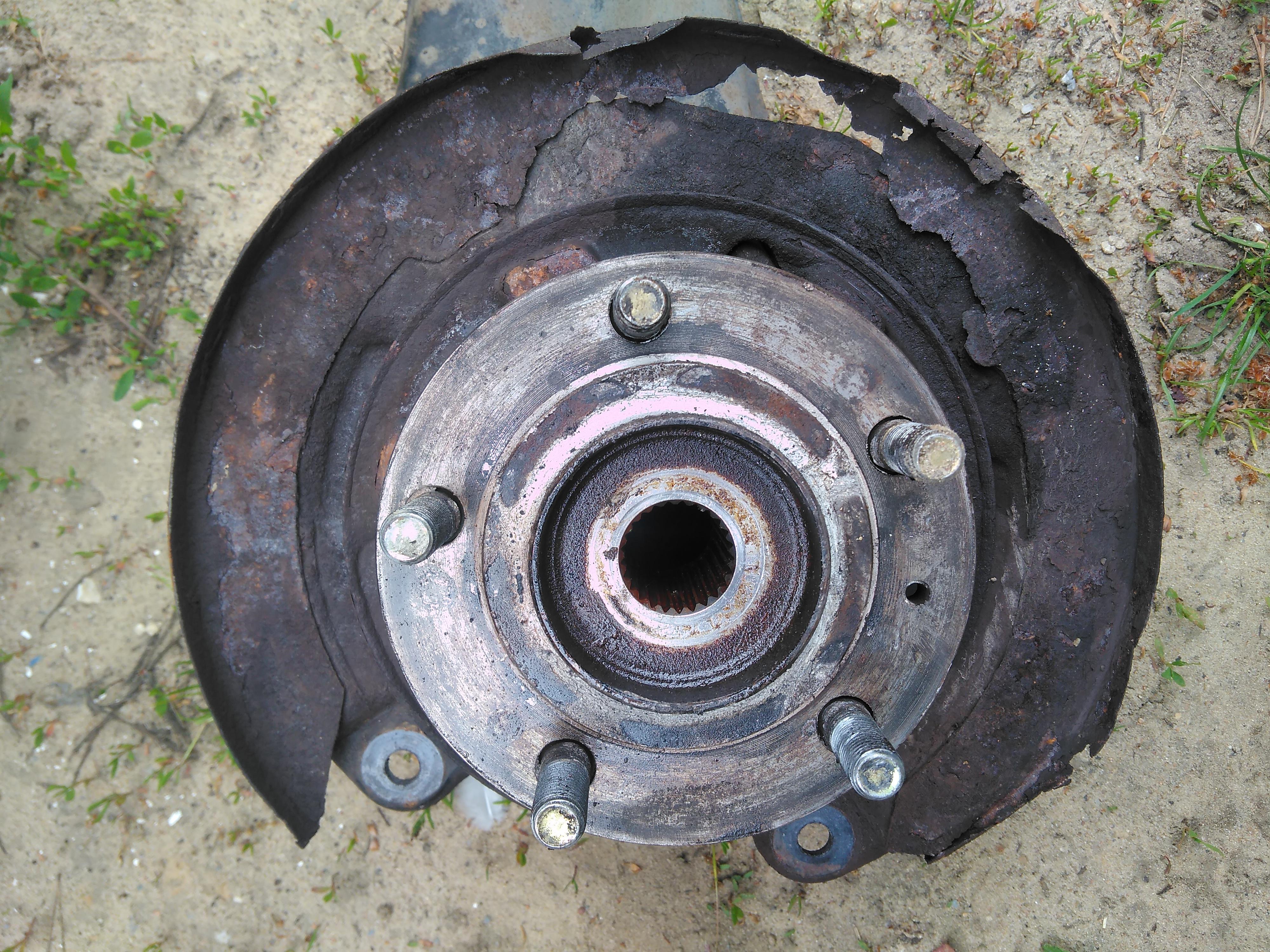

witam użytkowników, czy ktoś z Was wie gdzie można kupić lub dorobić osłony/tarcze/ które osłaniają tylną tarcze hamulcową, bo moje są tak zardzewiałe że połowy już nie ma, chyba że można wstawić jakiś zamiennik? dzięki za pomoc, pozdr |

| Scaliłem do odpowiedniego tematu. Moje osłony z alucynku nadal bez problemu. Można było zrobić z nieco grubszej blachy. Jak będę miał wene to zrobię jeszcze raz. |

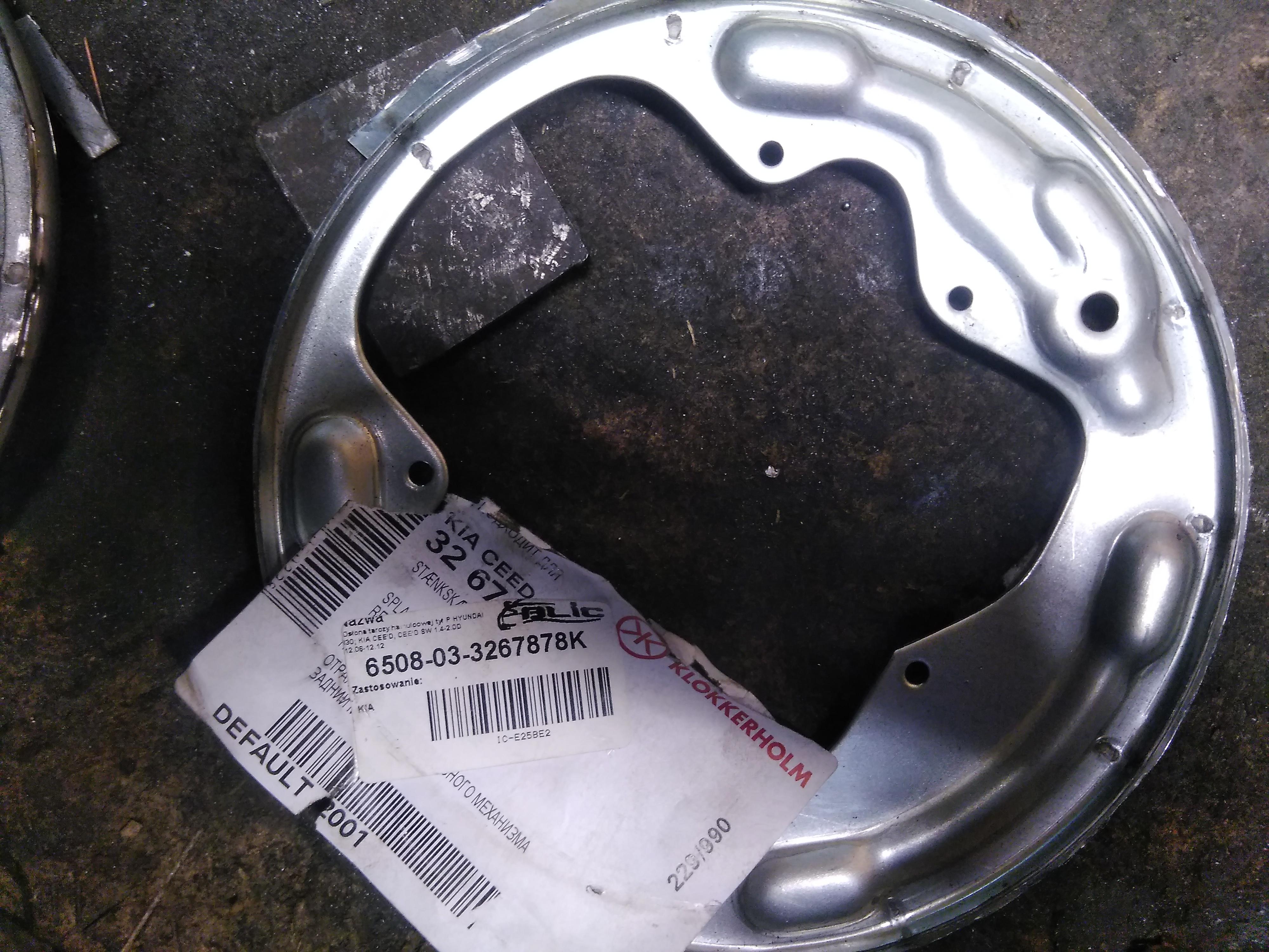

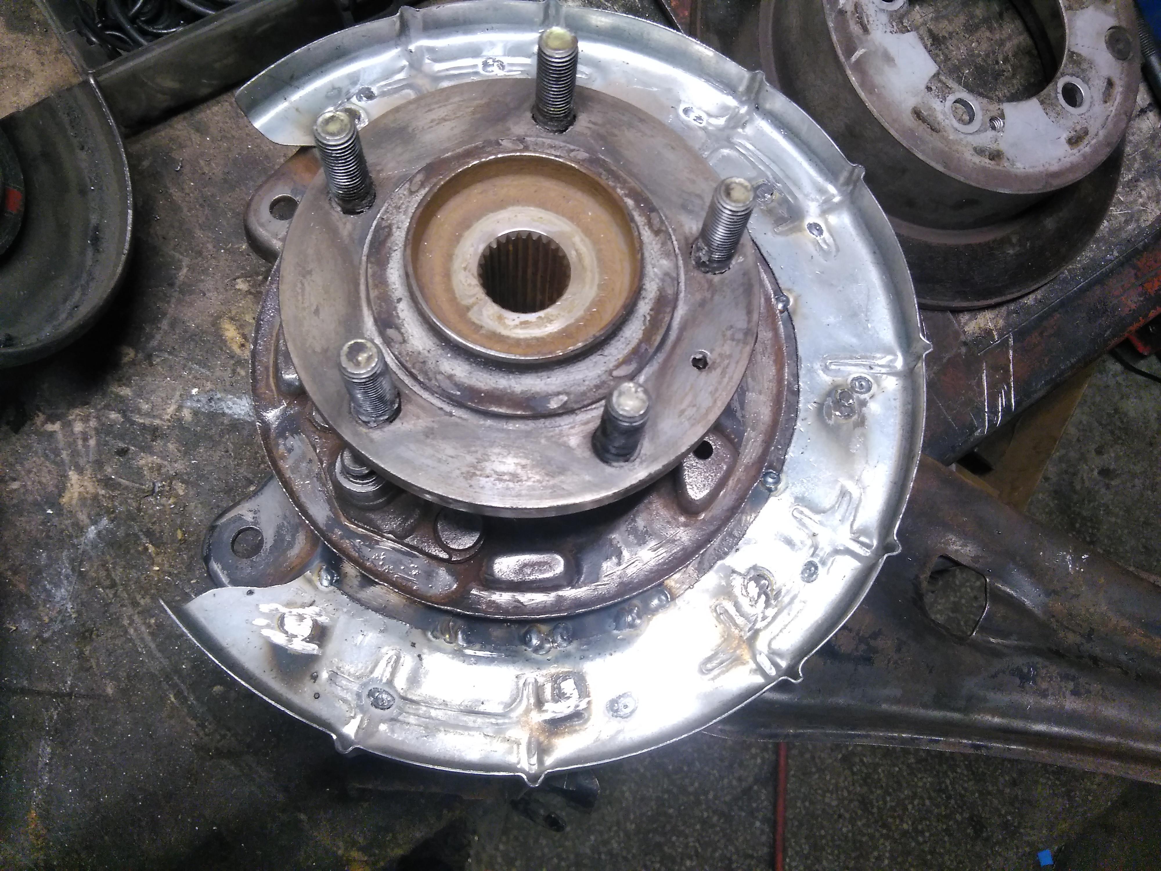

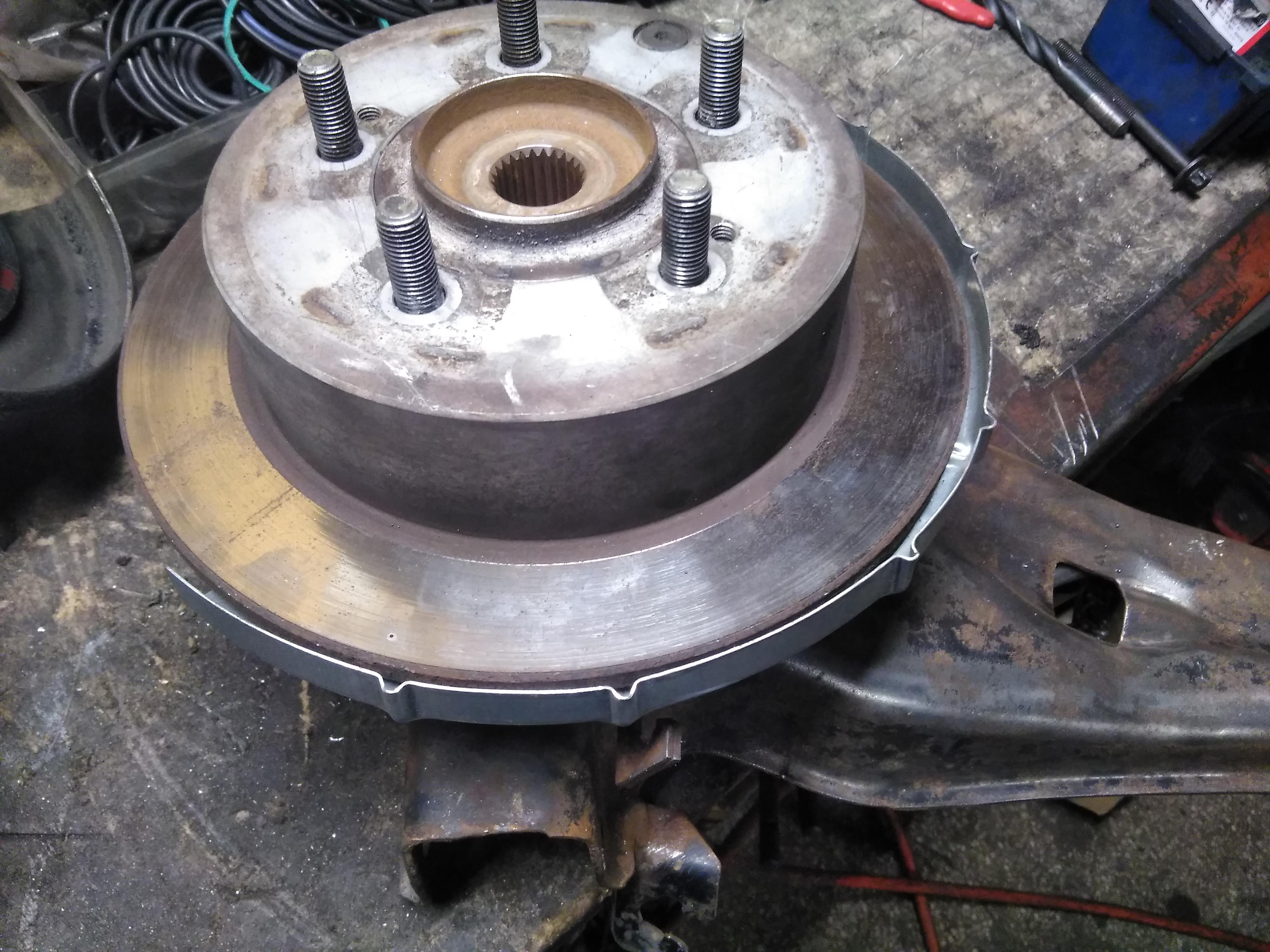

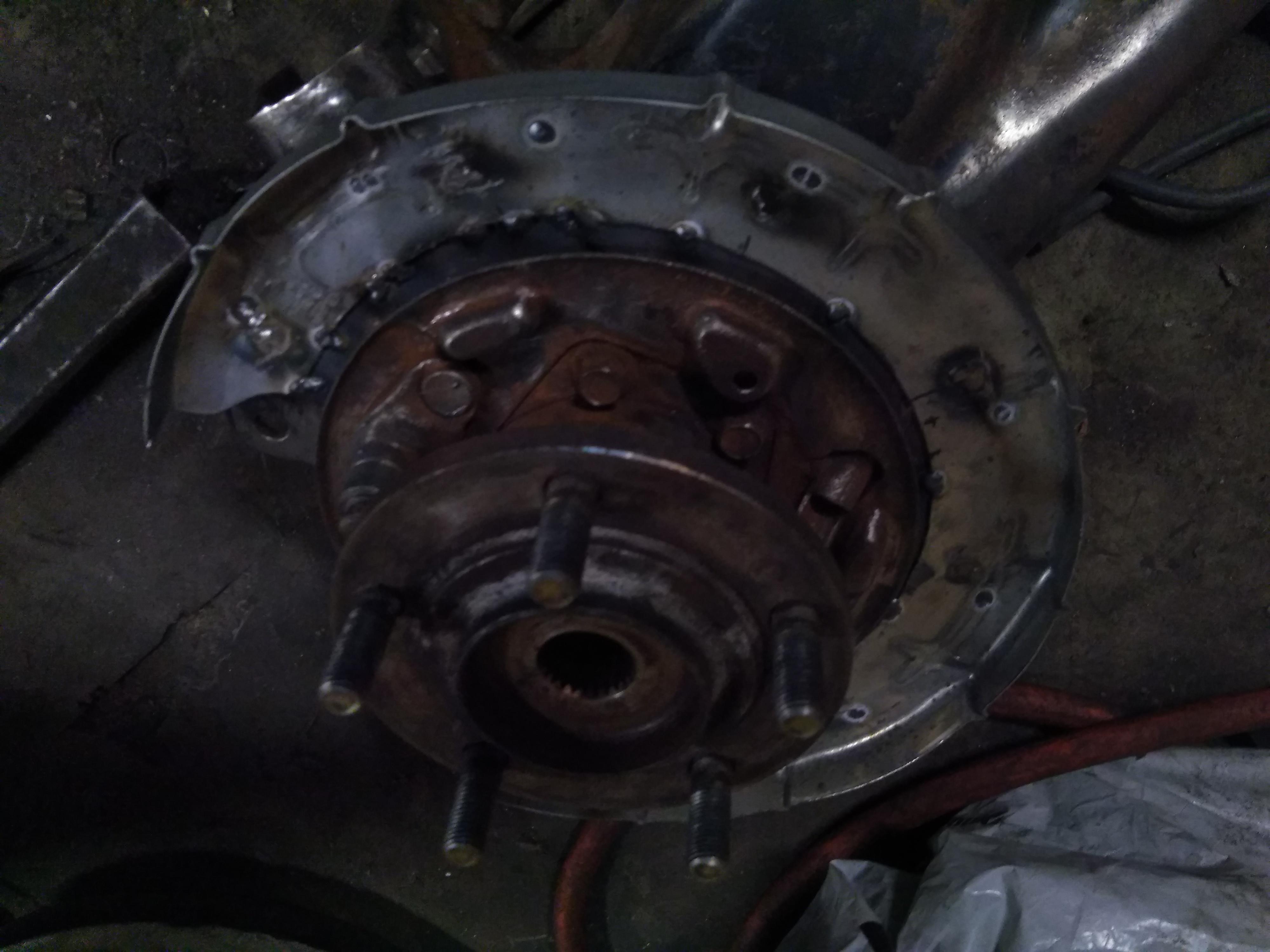

cześć wszystkim. Przerabiałem ten temat dlatego się z wami podzielę ale króciutko bo czasu mało. Osłony kupujemy od KIA SEED nr kat inter cars 6508-03-3267878K i druga osłona z końcówką 77K cena około 68zł szt. Trzeba rozwiercić stare zgrzewy ale tak aby nie przewiercać na przelot tylko tą pierwszą starą blachę. Oczywiście bez cięcia nowej osłony się nie obędzie ale tam jest takie fajne przetłoczenie po którym łatwo wyciąć środkową część. Na zdjęciach lepiej to widać niż opis. Po przymiarkach wiercimy otworki w nowej osłonie po to aby łatwiej było pospawać ale można też nitować i skręcać co kto woli.

| Ciekawa opcja, dzięki! |

| Jeżeli chodzi o takie przeróbki to lepiej kupić z VW Tourana. Kosztuje 25pln jedna. |
