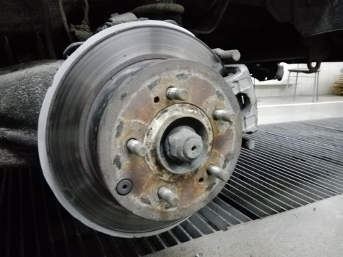

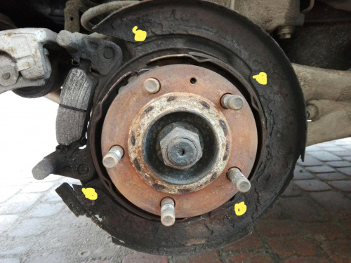

Witam!
Wygrzebałem z otchłani forum stary temat odnośnie osłon tarcz hamulcowych. Dzisiaj robiłem mały przegląd hamulców z tyłu i naszła mnie pewna myśl. Wcześniej o tym czytałem, ktoś z MM robił podobną rzecz w innym modelu. Otóż zamierzam dorobić osłony na wszystkie koła. Nie wiem jeszcze z jakiego materiału, to zależy od sposobu mocowania. Zauważyłem przy demontażu tarczy, że zgnita osłona jest przymocowana (mogę się mylić) 4 zgrzewami do kołnierza piasty który jest z grubej blachy. W miejscu zgrzewu można przewiercić otwory i przynitować nowe osłony jeśli były by z aluminium, lub zgrzać od nowa gdyby były z blachy. Zrobię małe rozpoznanie w terenie ile kosztowało by wycięcie takich łuków lub spróbuje wyciąć je samodzielnie. Przed ich montażem trzeba było by jedynie wykruszyć stare oslony i wyrównać powierzchnię styku do piasty. Wrzucam zdjęcie poglądowe z punktami montażu nowej osłony.

Bzyk_R1, małe sprostowanie. Osłony tylnych tarcz kotwicznych są w kilku miejscach zgrzewane do tarczy kotwicznej, a nie do piasty :wink: Stare najlepiej tak jak piszesz odwiercić na zgrzewach robiąc od razu otwór np. 5-6 mm, a nowe nie nitować tylko najłatwiej przykręcić na śrubkę z nakrętką :D Co do materiału to polecam blachę nierdzewną albo kwasoodporną.

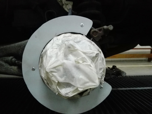

[ Dodano: 31-01-2018, 19:10 ]
Dzisiaj pobawiłem się trochę w blacharke, lub metaloplastykę jak kto woli. Na materiał na osłony wybrałem zwyczajną blachę z alucynku. Średnica zewnętrzna zrobiłem 280mm, a wewnątrz 185mm. Wyczyściłem tarcze kotwiczną, a ze starej osłony została kupka rdzy. Po wycięciu sierpów, wywierciłem 3 otwory i przymocowałem na nitach. Całość może nie wygląda ale spełni swoje zadanie.
Jak w każdym projekcie, poczekam trochę jak to wszystko działa i ewentualnie naniosę poprawki.
