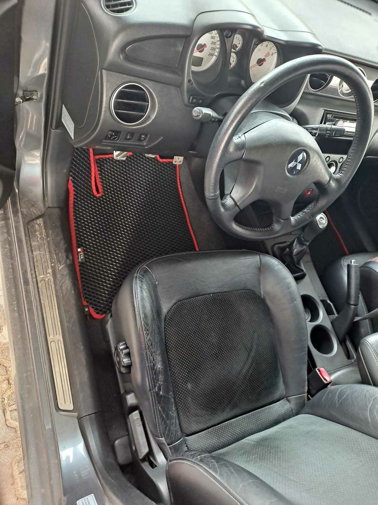

A żeby nie było to zanabyłem takie oto dywaniki eva :)
