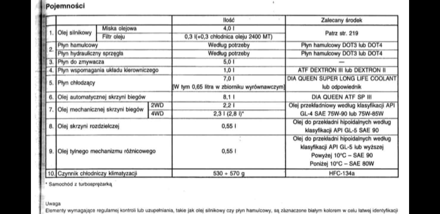

Temat oleju silnikowego mam opanowany ( od lat leję LM) , w skrzynkę idzie 2.8 litra 75w90 .Potrzebuję na szybko informacji jakie specyfikacje do reszty ustrojstwa lejecie .Mam wyjazd za granicę , który wyskoczył jak Filip z konopi i wolę wymienić wszystkie smarowidła . Mile widziane preferencje , co do marki użytkowników turbiaków :D

Używam do przekładni olejów Ravenola lub ostatnio Mitasu. Wszystko będzie ok byle był stan i częsta wymiana. Do silnika od lat Liqui moly lub ostatnio PMO.

Wybór padł na :
Skrzynia - Ravenol vsg
Reszta ustrojstwa , ślimaków i ślimaczków :P -Ravenol ls .
Podobno wszystko to smaczne i koszerne :lol: .
