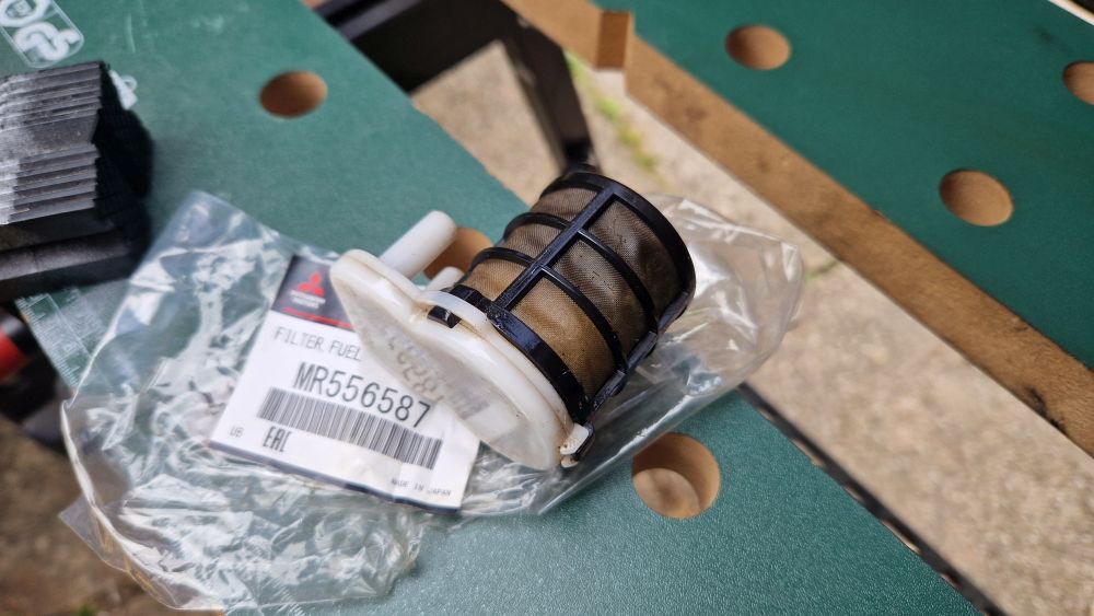

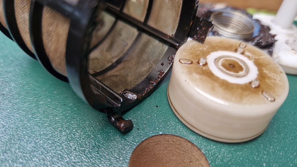

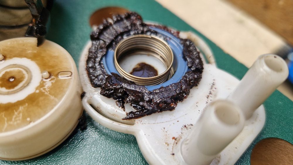

mam syf w zbiorniku paliwa. na dniach przyjdzie mi wewnątrzny filtr paliwa (ten co jest w zbiorniku)
Wymianę zostawiam sobie na jakiś wieczór jak będę miał "wenę".
Przy okazji zobaczymy też jak wygląda zbiornik w środku.

W Sobotę natomiast zabrałem się za wymianę filtra paliwa w zbiorniku.
Obstawiam że jest to powiązane i odnoszę wrażenie że auto ma "płynniejszy" dostęp do paliwa. Coś czego na codzień pewnie nie "odczuwałem" że może faktycznie nie dostaje wystarczająco paliwa.
To w jakim stanie był ten filtr wewnątrz zbiornika to ewidentnie było "krzyk o pomoc".
Filtr oraz uszczelka była zamówiona prosto z Japonii. Koszt chyba około 200 zł z przesyłką.
Na miejscu zapewne też można kupić i nie trzeba zamawiać z Japonii.

Stary wyglądał tak:
I żeby nie było, zajrzałem też czy wyłapał coś ciekawego no i potwierdziło się wszystko.
Zarówno w jakim stanie to auto było zanim je kupiłem (bo wlew paliwa był w stanie agonalnym) oraz ile syfu już wyłapał.
Więc taka podpowiedź ode mnie.
