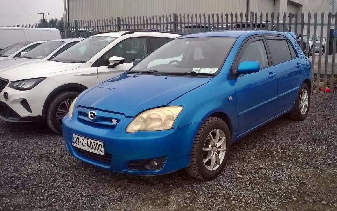

Oficjalnie - corolka już nie należy do mnie.
Pożegnalne foto:
A nowe jeździdełko znajduje się tutaj.
