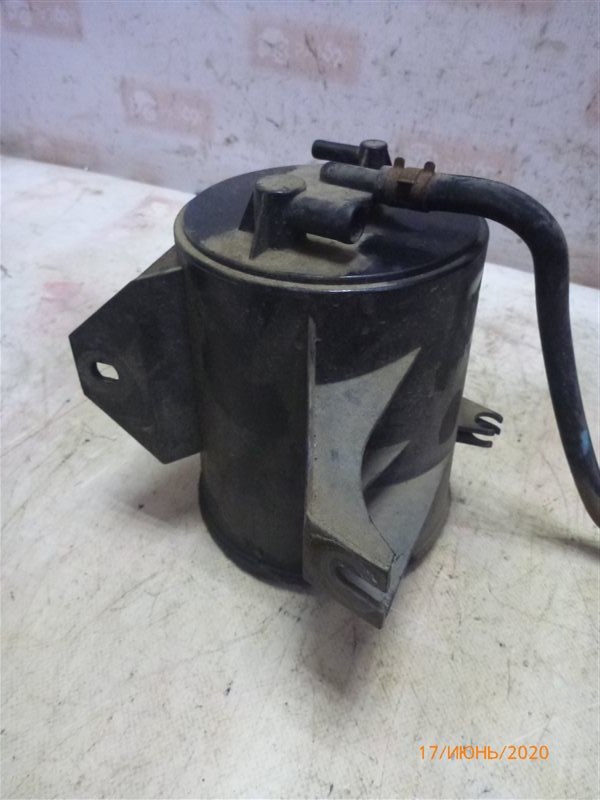

| Chłopaki co to jest ta czarna puszka w kształcie walca, która znajduje się pod skrzynką z bezpiecznikami ? Silnik 4G93 Carisma 1.8 GDI 122 KM 2002 rok lift wersja elegance |

Jeśli chodzi o to co na fotce to jest to filtr oparów paliwa czy jakoś tak.

| Tak, już wiem, znalazłem to na japanparts.ru. A to coś się wymienia okresowo ? |

| Raczej się tego nie wymienia. |

| Cytat: | | Pochłaniacze par paliwa są elementami, których się nie serwisuje. Z tego względu muszą one wytrzymywać co najmniej 15 lat lub 150 tys. mil przebiegu. |
https://intercars.pl/blog/akcesoria-samochodowe/pochlaniacze-par-paliwa-co-to-takiego/
Z tym, że oczywiście można go wymienić. Czy to w czymś pomoże ?? Bo ja wiem ?? Ale na pewno nie zaszkodzi |

Filtr oparów :
| Cytat: | Jego działanie w dużym skrócie jest dosyć proste. Ma on za zadanie absorbować opary paliwa ze zbiornika, a następnie samoczynnie się oczyszczać, oddając je do układu dolotowego silnika. Montowany jest on zatem pomiędzy kolektorem ssącym a zbiornikiem. Pochłaniacz zawiera pojemnik z węglem aktywowanym, który pochłania opary trafiające do niego na skutek wzrastającego ciśnienia par paliwa.
Pochłaniacz ma oczywiście ograniczoną pojemność i dlatego jest on regularnie oczyszczany podczas jazdy samochodem. Część zasysanego powietrza przez jednostkę napędową trafia do filtra pochłaniacza. Przepływając przez niego, powietrze „zabiera” ze sobą szkodliwe węglowodory i wzbogaca o nie mieszankę paliwowo-powietrzną. Cały proces jest kontrolowany przez komputer, aby nie zakłócić prawidłowego procesu spalania. |
Wymienić owszem, możesz, koszt nie jest chyba wielki, ale jakoś wątpię, że to coś da.

| Nic nie da - jak paliwo paruje w baku to się gromadzi także w tym filtrze. Po przekroczeniu pewnych obrotów opary z niego są puszczane przez zawór "Purge" do kolektora ssącego. |

| jak nie jest zatkany to zostawić zapomnieć, jak zapchany to wydłubać - szkody dla auta nie będzie |
