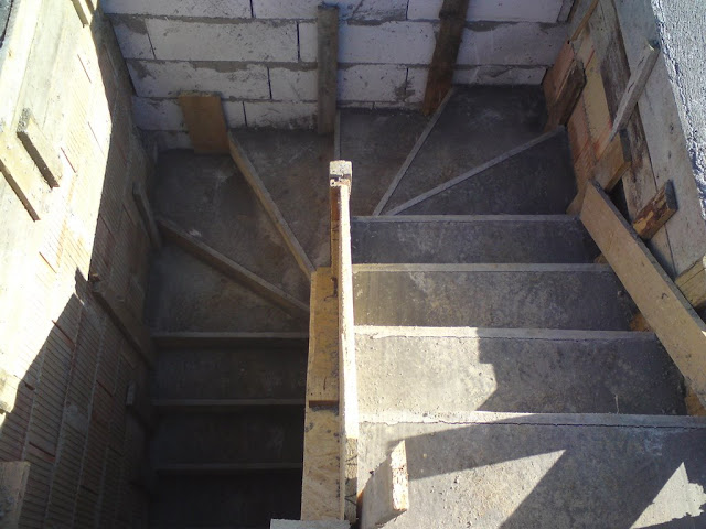

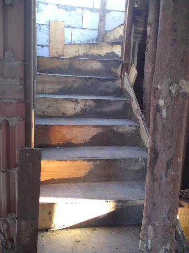

Oto moje shcody w domu

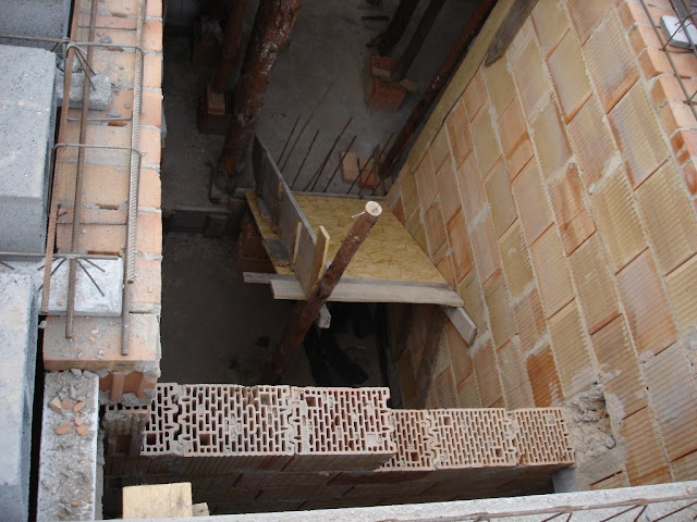

A takie schody wejsciowe i taras sam robiłem:
Taras ma dokoła fundament na 90-100cm, szeroki na około 25cm, wylany betonem, na tym dokoła obmyrowałem pustakami, pozniej zaszalowałem schody, i wszytko czyli płyta i schodu zaostały zalane na raz na uprzednio zagęszconym piachu.
Tak samo ze schodami wjściowymi:

Marcion podeślesz więcej fotek tych schodów - schody na piętro (od dołu i z boku i ewentualnie jakieś wymiary - szerokość stopnia, ilość, różnica miedzy poziomami itp ) - coś takiego będę robił u siebie tylko odwrotny zabieg i po prawej będę miał otwarte
Postaram sie znaleść wicej fotek. A rysunek tzn szkic gdzieś mam, bo moja zona rozrysowała je sama dla majstra. Facet zamotał sie i coś mu tam nierówno tzn nisymetrycznie na zabiegu wyszło.
