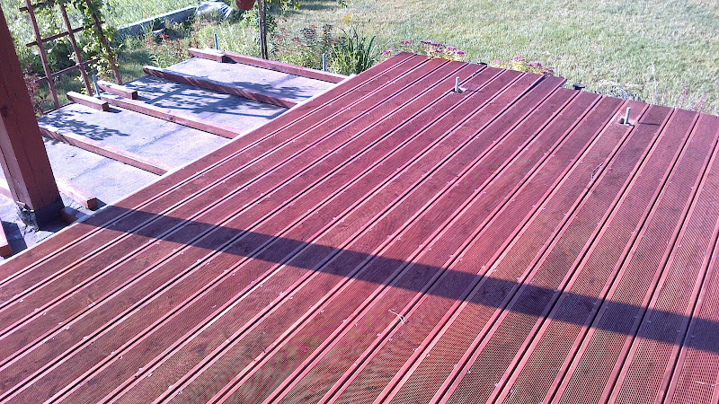

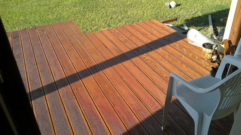

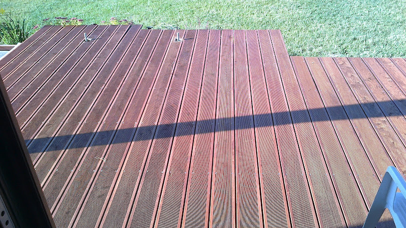

No i popełniłem taras z modrzewia. Deski zaimpregnowalem 2x altaxinem, na to poszedł narazie na całośc 1x olej Remmers. Jak skończe to dam drugą warstwę oleju na wierzch.
Przykręcone wkretami 5x60 nierdzewnymi Spax, legarki 5x5xm, impregnacja 3x+olej, podkładki pod legarki z gumy 2x4mm,
Narazie mam zdjecia z montazu, jak sie poprawi pogoda to do zakonczenia pozostały schodki i balustrada którą też mam zamiar zrobić samodzielnie.
Kilka fotek:
