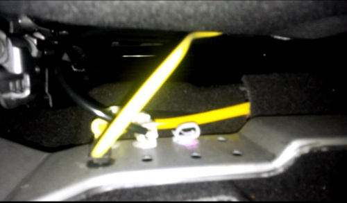

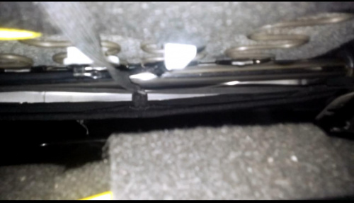

  Wysłany: 15-01-2017, 11:38   Doinstalowanie foteli podgrzewanych
Też chętnie zainstalowałbym podgrzewanie w fotelach. :D
Pod przednimi siedzeniami w samochodzie widać coś takiego:
Te żółte kable są chyba zasilaniem:
Miejsce na bezpiecznik wygląda tak:
Czy tutaj wystarczy włącznik + bezpiecznik i wszystko będzie działać :D :rolleyes:
Samochód marzeń: kup i zrób
Pomógł: 829 razy
Posty: 21247
Wysłany: 15-01-2017, 12:00
Te żółte to chyba od jaśków :wink: .
