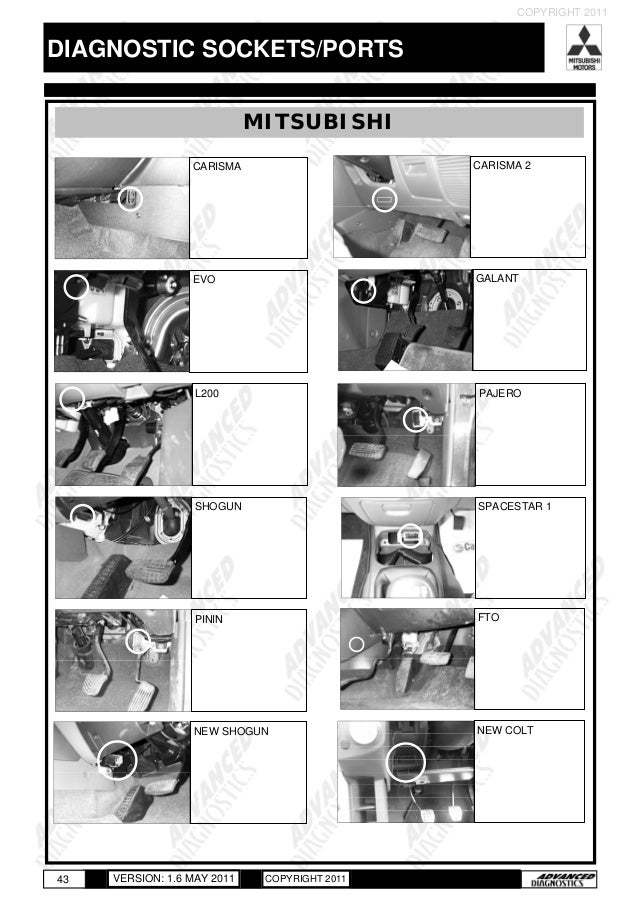

Dokładnie 97r. No to będę próbował ze spinaczem ;) Tylko muszę najpierw znaleźć to złącze, gdzieś czytałem, że jest pod kolumną kierownicy, ale to się okaże.
Czyli VAG KKL łapie to ECU? Mam w domu VAG Commander 3.6, ale nie widzę informacji w necie czy uda się skomunikować z Mitsu.
Nie mam LPG :-X
EDIT:
Oproszę jaka fajna grafika:

Nie działa chyba u mnie to testowanie ,,na druta". Zapala się check engine i gaśnie tuż po przekręceniu stacyjki w pozycję zapłonu. Czekałem chwilę ale nic się nie działo.
EDIT: Chyba nie z tej strony się jednak wpinałem :/
EDIT2:
Błędów nie ma. W sumie jestem niepocieszony tym faktem bo te spalanie mnie dobija ;P https://drive.google.com/file/d/1fnYJtigZqnwWWlc17RdZlfKDYApDc4Dq-Q/view
Info dla potomnych - gniazdo znajduje się za prawym kolanem kierowcy.
https://drive.google.com/file/d/110sxR9JoV4QBSPBBK3Cj6ITcipG8qLOUXw/view?usp=sharing
