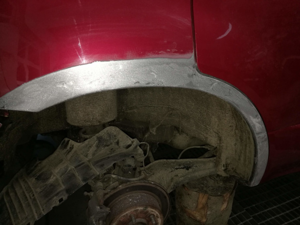

U siebie miałem kilka bąbli na jednym błotniku z tyłu, już jak kupowałem auto. W tamtym roku była robiona zaprawka ale wyszło w tym roku. Kolega wziął drugi raz i wyciął rant od zderzaka po próg. Zrobił reparaturkę i wszystko za cynował. Następnie wspawał do samochodu i za cynował błotnik i reparaturkę. Po malowaniu czujnik nie wykrywa naprawy na całym błotniku ok 110 mikronów lakieru. Zobaczymy jak długo to wytrzyma.
https://images89.fotosik.pl/64/3808b7402c5a0cfdgen.jpg

Zdjęcia poniżej to już moje auto........ :oops:

TomekONY, jejku Ty to szukaj całych ćwiartek i przed wspawaniem jeszcze odbuduj sierpy i wlej noxudol w zakamarki. Tutaj nie ma co zakrywać już. Poza tym z polifta nie masz jak je zamocować, trzeba by wiercić. Już lepiej kupić tuningowe poszerzenia.
