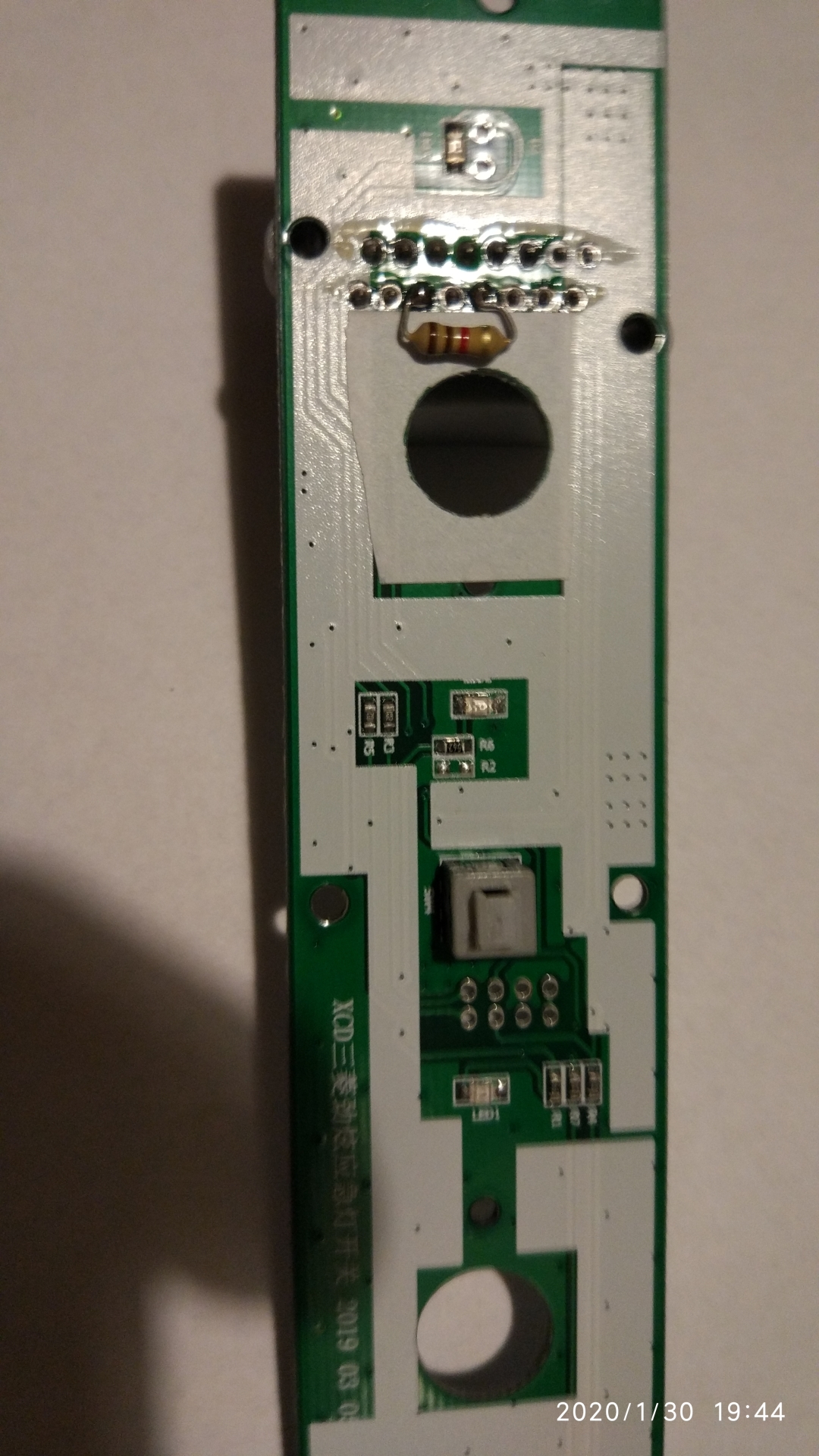

Rezystor tak jak wcześniej napisałem na rysunku powinien mieć wartość 1,1 kilooma - wartość ta jest bardzo ważna - u mnie z takim rezystorem zadziałało.

Taki rezystor podlacZylem do płytki i teraz pytanie czy to jest powód że dalej nie działa dlatego że jest inny niż kolegi czy mam inny układ kabli w kostce . Moja metoda prób i błędów jest kosztowna bo muszę za każdym razem podłączyć komputer i sprawdzać czy błąd się skasował :) chciałbym znaleźć złoty środek ale z moimi umiejętnościami jest to dosyć trudne. Bb. A tak wygląda moja kostka i układ kabli. https://pics.tinypic.pl/i/00997/1w3na464n2rd.jpg [/code]

Jeśli dobrze widzę to Twój rezystor ma paski:
czerwony-czerwony-złoty-złoty
oznacza to 2.2Ω :wink: .

Rezystor o tej wartości co go zamontowałeś na pewno nie zadziała, zamontuj rezystor w granicach 1 kilooma, skasuj błąd i będzie wszysko OK :lol:
Wtyczka jest taka sama jak u mnie.
Jak już teraz tego nie zrobisz to biegnij do elektronika.

To nie moc a wartość rezystancji. 2,2 oma to jest prawie zwarcie. Mikroprocesor sprawdza wartość rezystancji i na tej podstawie określa czy sprawdzany obwód jest zwarty, rozwarty lub czy jest w stanie normalnej pracy.

Panowie udało się już nie ma błędu poduszki . Dobrze że jeszcze są takie fora i tacy ludzie jak wy którzy służą podpowiedza bo jedynie serwis i wydatki by zostały . Jan 1994 tobie w szczególności dziękuję że odpowiadałem na każde pytanie. Jedynie czego nie da się skasować to informacja o Przekroczonym czasie Audio CAN i to w wielu miejscach ten błąd się pojawia i po skasowaniu znów się pojawiaja tyle że na panelu nic nie widać tylko widzi to komputer ale z tym już chyba nic nie będę robił bo nie mam pojęcia a ogólnie w normalnej pracy auta nic to nie przeszkadza i w aucie nie zapala się błąd. I jeszcze w radiu co przestawie godzinę do przodu to za chwilę godzina się cofa na czas letni ale już niedługo lato to będzie ok :)

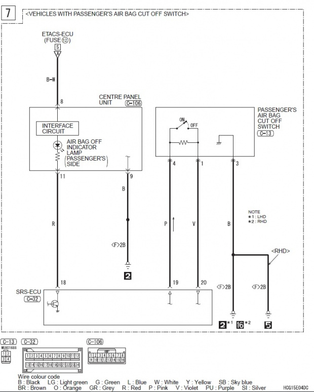

Panowie, wiem że to forum ASX, ale ten temat jedynie pasuje do mojego problemu z Outlandera 2. Powiedzcie, czy patrząc na poniższy schemat, poprawnie myślę, że podobny rezystor wystarczy wlutować między piny 11 i 9 we wtyczce C-106, aby pozbyć się problemu ze świecącym błędem Airbag po zmianie radia na chiński aftermarket?

Kilka postów wyżej masz zdjęcie - wlutuj tak, jak na tym zdjęciu. Ważna wartość rezystora 1,1k.

...pod warunkiem, że wtyczka w Outlanderze ma tak samo wyprowadzone piny, jak w ASX - stąd moje pytanie.
