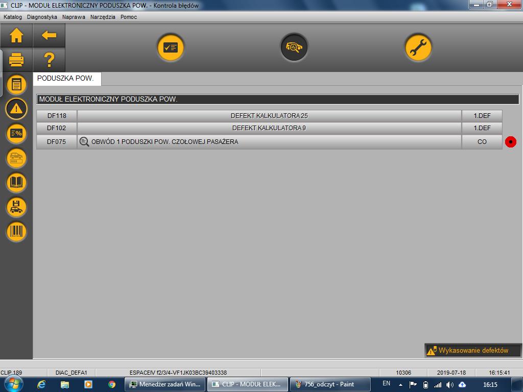

Miałem usterki sterownika:
Odpowiedź ASO z którą niestety nie widzę szans na kłócenie się.. i wygląda sensownie:
Analiza przypadku wskazuję na usterkę wewnętrzną modułu elektronicznego. Zapalona lampka usterki nie była należycie sprawdzona. Podczas kontroli należało opracować usterki zapisane w pamięci modułu i wymienić zepsuty moduł zanim jego awaria doprowadziła do wysterowania linii jednego z zapalników (w tym przypadku poduszki pasażera). Zapamiętany defekt (załącznik) DF102 i DF118 wskazuje na prawidłową autodiagnostykę systemu. Zabrakło tylko czasu, aby wymienić zepsuty sterownik.

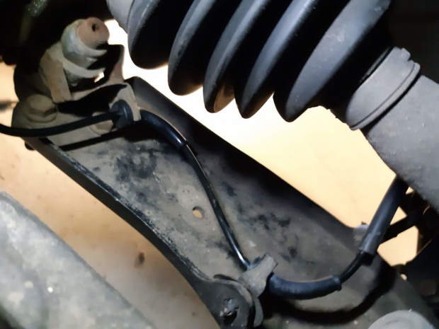

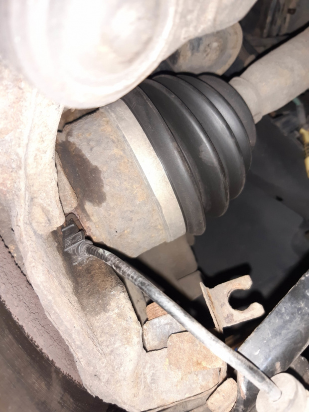

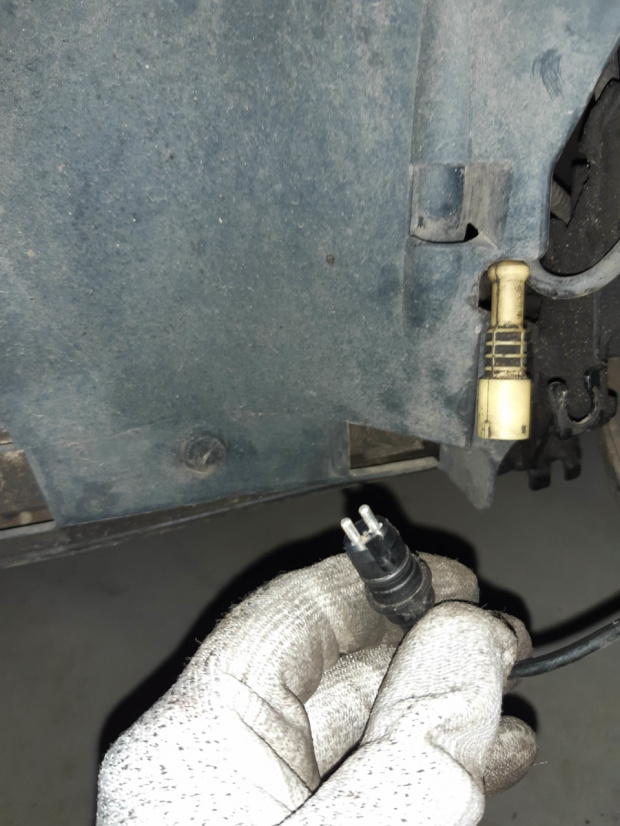

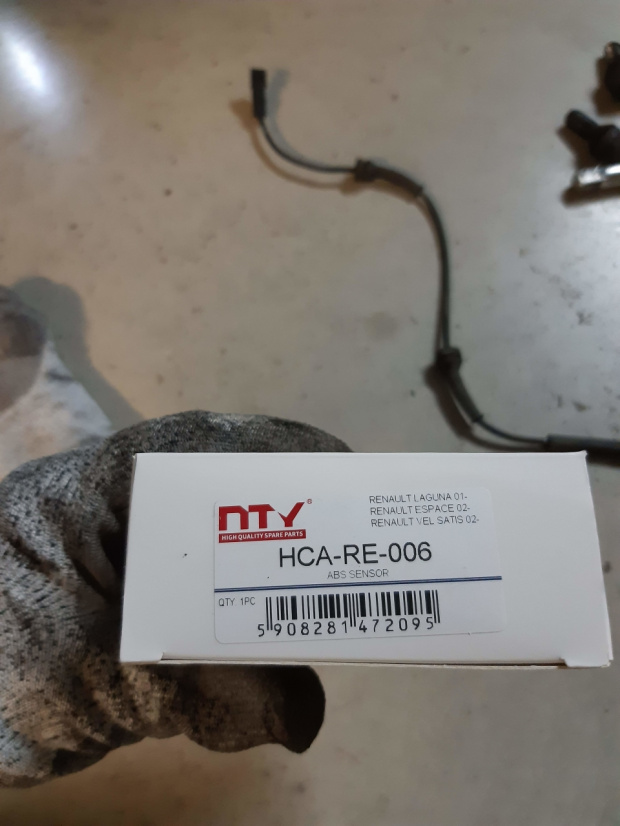

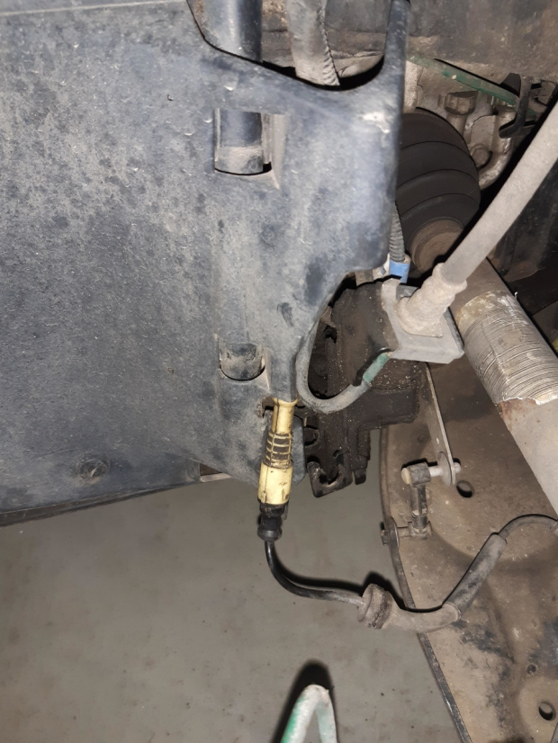

Spejson ma 11 lat i 280 000 km na liczniku.. .wiec nie mogło być za pięknie. Przy maksymalnym skręcie kół pojawił się piękny komunikat "Sprawdź ABS Sprawdź ESP". Szybka diagnoza na CLIPie - lewy przedni czujnik przerwa w obwodzie.
Nowy czujnik, szybka wymiana:

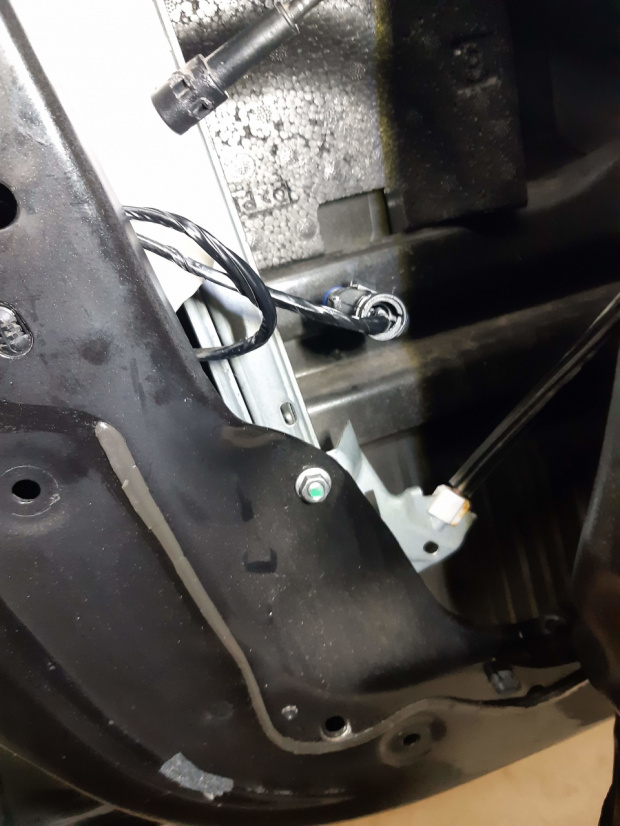

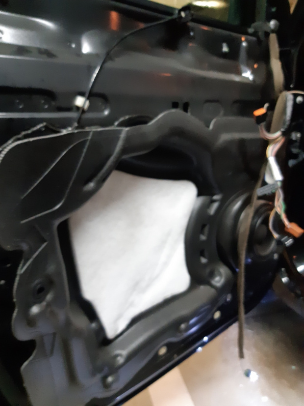

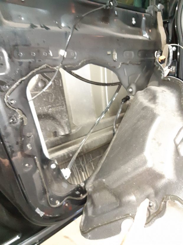

NO i już myślałem że to na razie wszystko.... Ale kilka dni później, otwieram drzwi.... a radio nie zgasło:)

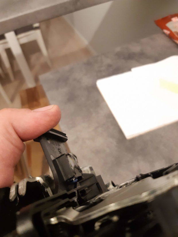

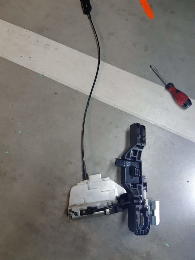

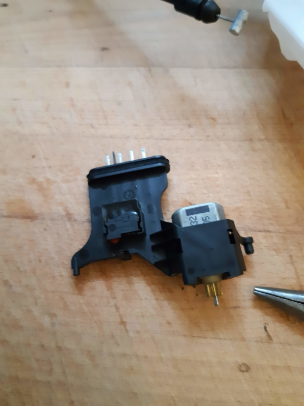

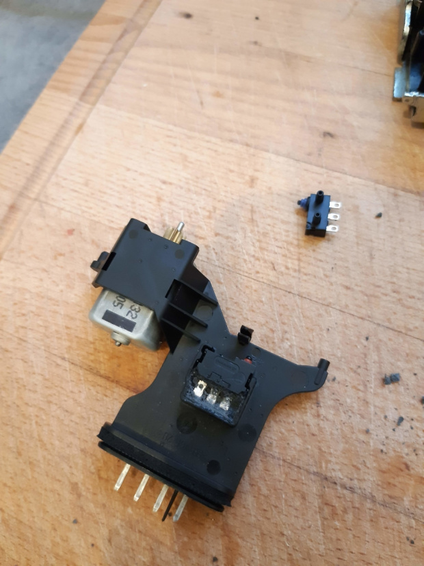

No tak, krańcówka (a w zasadzie mini krańcóweczka) powoli pada. Czasem łapało po stuknięciu w zamek:)

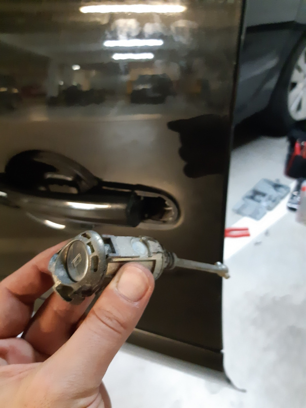

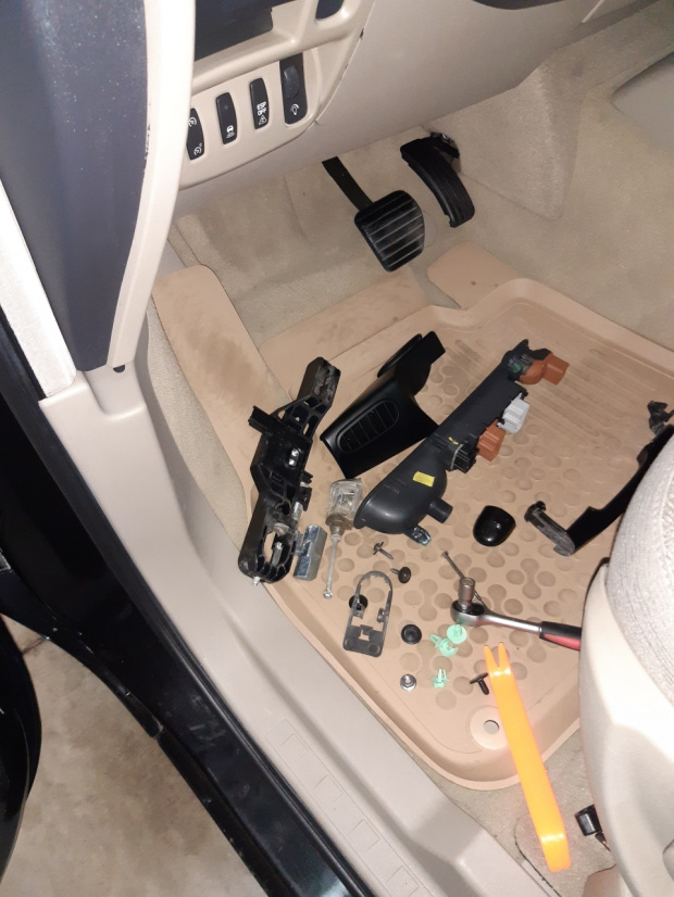

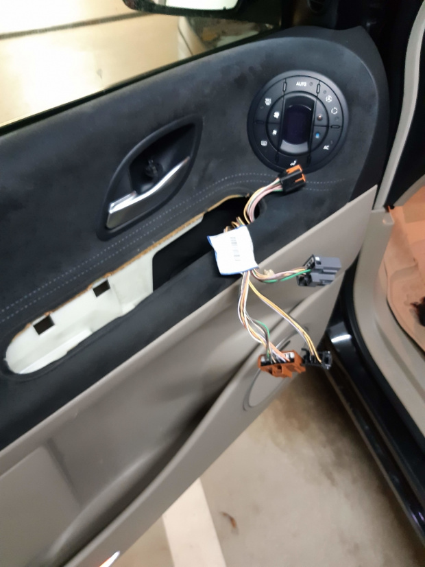

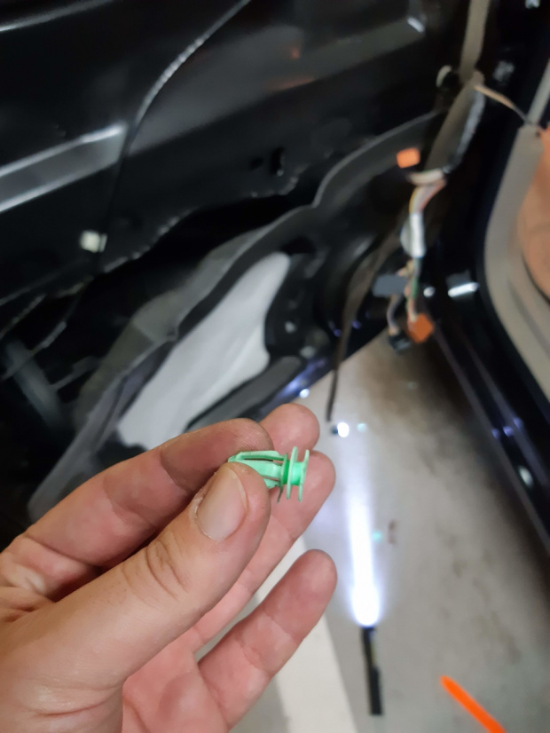

No i oczywiście żeby to gówienko za 7pln wymienić trochę ciepłych słów poszło:) Najgorzej wyjąć zamek, bo ciasno i jest połączony z klamką... nie da się rozpiąć w drzwiach, trzeba razem z wewnętrzną częścią klamki wyjąć. Po drugie nie przeżyła żadna spinka.. po latach jest tak krucha i sztywna że od razu pęka, a resztki z drzwi nie mogłem nawet kombinerkami wyszarpać łatwo z drzwi...
Ale nie maco, wymienione. co najlepsze, nie zauważyłem żadnej różnicy czy tapicerka trzyma się na 8 spinkach i 3 wkrętach cz ytylko na wkrętach.. tak samo dobrze przylega :)
A co najlepsze? następnego dnia o 5:00 jadę na ryby, chwytam za klamkę kierowcy.. i auto sienie otwiera. Szlag. Zapomniałem podłączyć wtyczki do diód IR ... damn. Dobrze że już spinek nie ma, wiec 10min i podłączone.

Spinki od galanta powinny pasować.
To samo miałem w C5, łamie się połowa spinek... W galancie zdejmowane kilka razy i wszystkie całe... Znalazłem jakieś zapasy i założyłem galantowe :D
