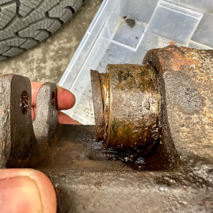

Wysłany: 17-07-2024, 23:06
I już wiem, dlaczego lewe tylne koło po stronie kierowcy się tak grzało :(
Najgorsze, że nie przypominam sobie żadnego strzału w to koło… No i jakby pecha było mało - reperaturka będzie dopiero po weekendzie, więc tankietka stoi z zaślepionym przewodem hamulcowym 😭
