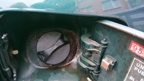

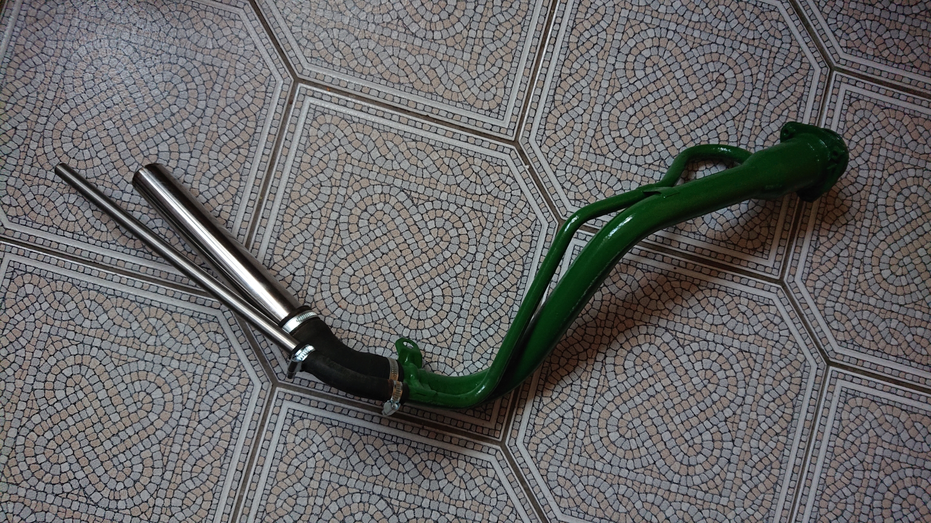

No i standard czyli rdza. Przed wyjazdem na zlot tankowałem auto do pełna i po odbiciu dystrybutora pod autem zrobiło się mokro, w oczach łzy a z uszu para bo wiem, że będzie problem z dostaniem wlewu i trzeba kombinować. No i wykombinowałem, do tej pory działa.

Ładny wlew paliwa :mrgreen:

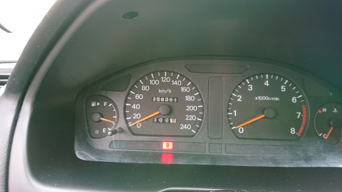

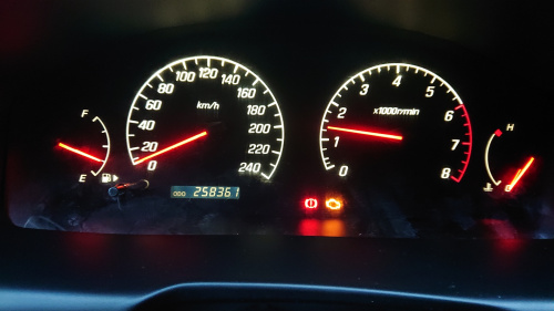

Ostatnio trafił mi się za nieduże pieniądze dodatek. Szybko sobie go przerobiłem i założyłem, nawet przebieg udało mi się naprawić :mrgreen:

HC - łądnie. Jak zrobiłeś z przebiegiem?
Zaprogramowałem nowy, aby się zgadzało ze starym licznikiem ale chyba nie mogę tu napisać, jak to zrobiłem...
