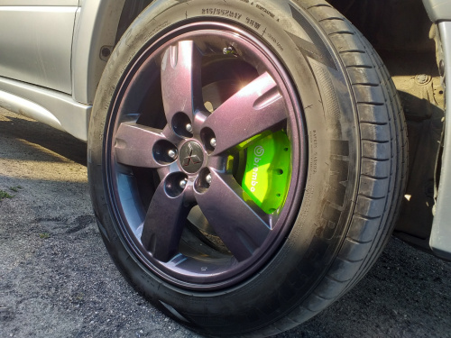

I u mnie zawitało brembo

Idealnie. A ja chętnie kupie adaptery pod zaciski e38. Ewentualnie wzór to wytne :p
