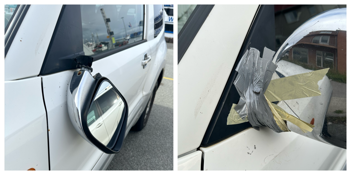

trafił w tankietkę 89-letni kierowca, któremu jezdnia była za wąska :(
na szczęście nie wgniótł blachy, porysował tylko plastiki i urwał moje lusterko
w związku z tym mam pytanie, do kogoś kto już miał podobny przypadek - muszę szukać identycznego lusterka elektrycznego czy wystarczy podmienić sam trójkąt z dowolnego dla trzeciej generacji (bo tak naprawdę tylko on jest połamany w cholerę)
PS obrazek nie chce się u mnie załadować z serwera :(

Podoba mnie się sposób montażu tego lusterka :D

Wysłany: 22-08-2024, 20:17
Trytytki i szara taśma załatwiają zawsze wszystkie prowizorki (albo chwilówki) 🤣
