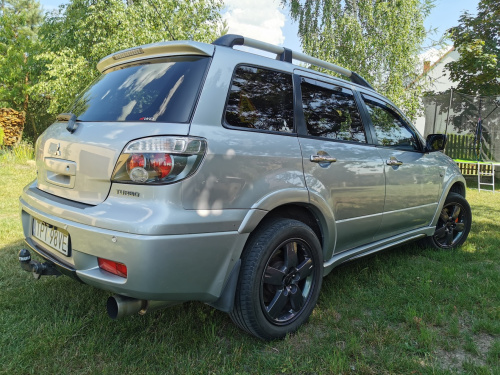

W większości O1T ten wydech " na dwie mańki" wisi pod zderzakiem. U mnie jest tak:
W zasadzie na równo ze zderzakiem, ale ten zderzak nie ma takich klasycznych wycięć na końcówki wydechu. Jest od samego dołu podcięty, ale tego nie widać nawet jak patrzysz na tyłek. Jak zamontuje wydech z Evo, to końcówki wydechu będą po wewnętrznej stronie obecnych końcówek ( zaraz obok ). Nie wykluczam, że trzeba będzie kombinować, ale dwa argumenty finalnie przesądziły:
1) majster mówi, że ogarnie :)
2) wydech na żywo wygląda, jakby przybył z piekła :P

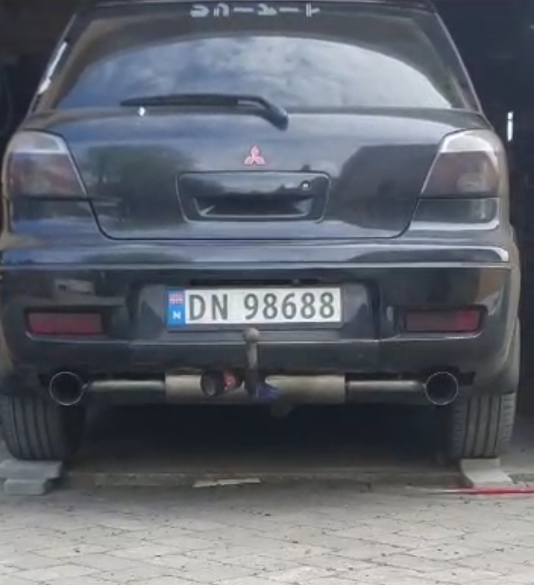

Dokładnie tak po niżej fotka założonego OEM HKS EVO X

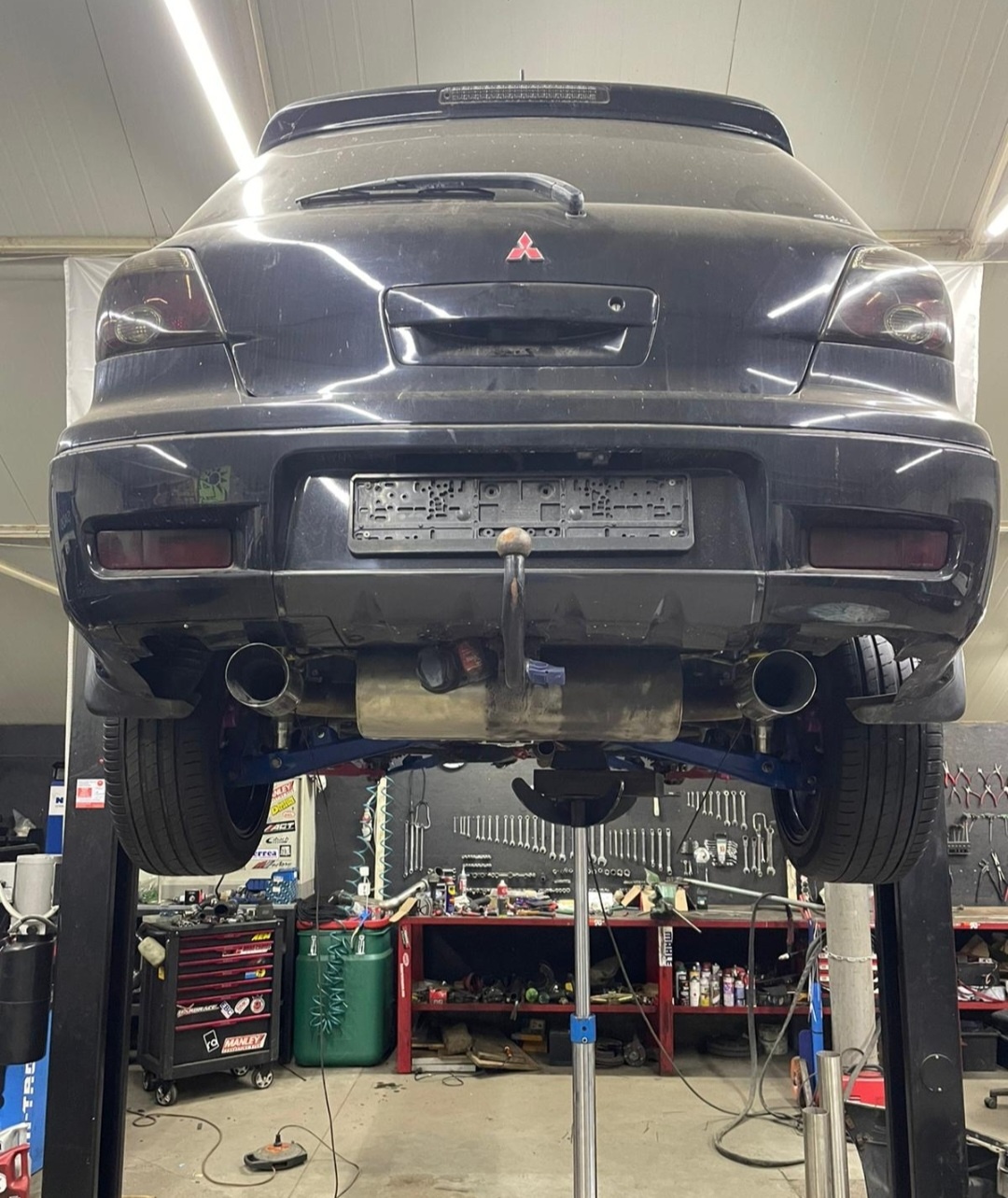

I fotka po przeróbce

Tiamat napisał/a:
Cały myk polega na tym, że właśnie mają być tak jak w Evo, bez przeróbek. Szerokość między seryjnymi końcówkami 90cm, a tutaj jest 75cm. Zobaczymy jak to wyjdzie / wejdzie. Trzeba będzie pokombinować z wieszakami, ale to oczywiste. Raczej zastanawia mnie, czy po dekacie i tym bydlaku dzieciom z tyłu głowy nie urwie🤪🙈
Nie ma tragedi HKS z EVO X jest komorowy a nie przelotowy jeżdżę na nim bez kata I tłumika środkowego i jest spoko dużo lepiej jak na pełnym przelocie
