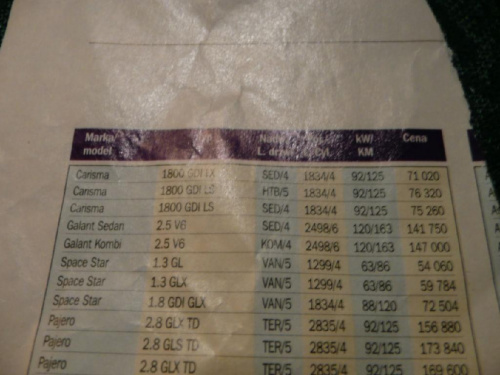

cuuube
Wysłany: 16-02-2013, 18:10
Dread87 napisał/a:
ile zlotowek kosztowaly w tamtych czasach? :>
cennik z roku 99

Wysłany: 16-02-2013, 21:23
nabassu napisał/a:
cos mi sie kołacze ze 160 tys za v6
w 2001 widziałem cennik - 120 tysi za R4 i 150 tysi za V6, diesla w cenniku nie było
edit: chodzi mi o cennik z ASO a nie gazetowy (w których to gazetach roiło się od błędów - szczególnie dla "egzotycznych" japończyków)

Wysłany: 16-02-2013, 23:35
To byly czasy :)
Ktos oszacowal ze VR jak by byl, to pewnie z 220 by kosztowal.
