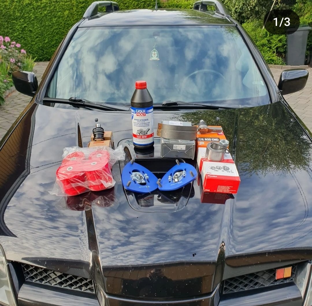

Czas na drobne wymiany eksploatacyjne. Końcówki, sforznie, łożyska itd. Dodatkowo wpadną PU z EVO pod silnik i miały być też Camber Plate z EVO ale okazuje się że talezyk sprężyny z zawiasu KW od O1T nie pasuje do Camber Plate z EVO trzeba będzie jak zwykle coś pokombinować
Nie trać głowy jutro dzień zupełnie Nowy.

I mała aktualizacja apropo poduszek pod silnik z EVO do O1T z 4-ech poduszek 3-y pasują P&P 4-ta niestety w EVO jest większa i nie pasuje a jest to ta przednia umieszczona na belce pod silnikiem trzeba by ją przetoczyć

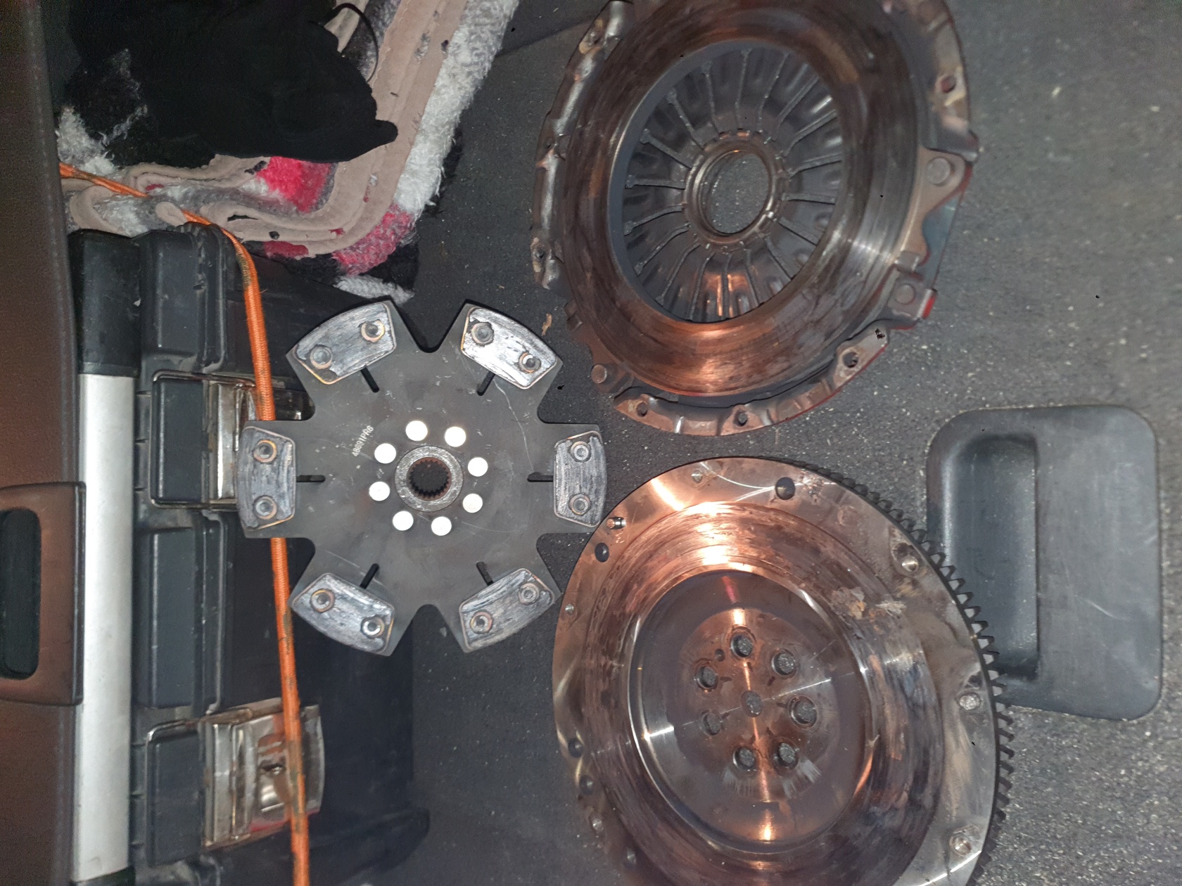

Wysłany: 23-01-2024, 21:56
Dawno się nic nie działo to jak się zes..... to konkretnie :cry:
Najpierw stało się to co stać się musiało 😅 Sprzęgło i koło zamachowe szlak trafił 🥵 chwila chwila czy ja nie mam dejawu 🤣
chyba się nieco skończyło🤣 teraz wleciał OEM sett z EVO FQ400.
Niestety nawet za bardzo nie potestowalem i dalej problem, od dłuższego czasu utrzymywały się temperatury żędu -15/-20⁰C i wtedy Outek miewa kaprysy podczas odpalania, poprostu nieco go zalewa niestety moja lepsza połówka chciała jechać do miasta i nie dała rady odpalić, dopiero za którymś razem jej odpalił ale zgasł i już więcej nie zapalił
Wróciłem z pracy no faktycznie brak szans nie odpali i koniec, paliwo jest iskra na cewkach jest, błędów i spalonych bezpieczników brak a on jak zaklęty a raczej przeklęty 🤣 no nic na drugi dzień wyjmujemy świece a tam świece zalane w trupa a w cylindrach żaby pływają w benzynie 🤣. świece wymienione i odpalił spoko. Tylko oleju jest więcej jak było i śmierdzi wachą🤣 więc Outek czeka na nowy Olej i filtr i dopiero testy sprzęgła.
