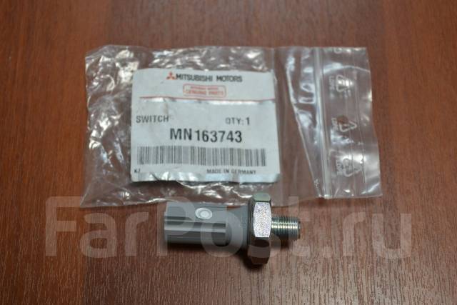

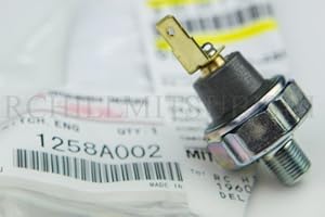

oryginalny czujnik jest szary na wsuwkę na klucz 27,nowy zamiennik jest koloru czarnego na wsuwkę,jest jeszcze czujnik koloru szarego na wtyczkę i tym się różnią,żeby go wymienić trzeba wyjąć akumulator i podstawę akumulatora,mieć małe rączki że by włożyć rękę miedzy przewody pod kolektorem

szary ma wtyczkę na czujniku
podczas zakupu czujnika w sklepie były dwa rodzaje czujnika oleju czarny na wsuwkę i szary na wtyczkę,gwint i reszta taka sama

Dobrze Radek prawi, były dwa rodzaje czujników: jedno i dwu pinowy w zależności od roku produkcji.
2003.02-2004.07
2004.08-2006.10
2006.11-2008.12
Oczywiście najlepiej sprawdzić po vinie w ASA :wink: .
