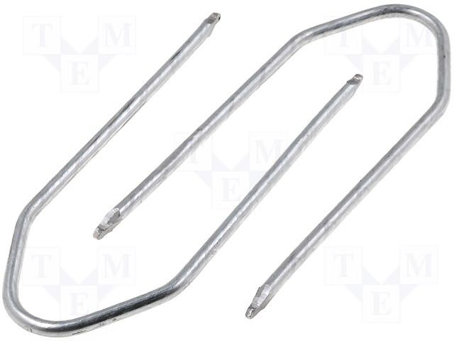

Tylko niech mi ktoś jeszcze powie jak wyciągnąć to radyjko |
Mitsumaniak Reklamożerca.
Pomógł: 826 razy Dołączył: 01 Sty 2010 Posty: 21178 Skąd: Częstochowa
Wysłany: 20-02-2017, 13:46
Za pomocą dostępnych na allegro kluczy:
ewentualnie 4 szprychy rowerowe wcisnąć w otwory i rozgiąć na zewnątrz lub wewnątrz, zawsze zapominam .
Coś jak na obrazku.
