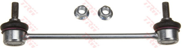

2) Ostatnio przeszedłem przegląd i usłyszałem że końcówka drążka stabilizatora do wymiany.
Czy to ten element zaznaczony na czerwono?
http://zapodaj.net/244b8e865b771.jpg.html
U mnie ma to luz i zapewne jest do wymiany. Nie mogę zlokalizować tego w żadnym sklepie internetowym lub po prostu nie mam do tego wyobraźni :( Pomoże ktoś?

Husarz napisał/a:
Trochę kiepsko coś usłyszałeś 8) .
To łącznik stabilizatora.
Do kupienia w większości sklepów motoryzacyjnych lub allegro.

2 Coś źle zrozumiałeś. Wg mnie na 100% chodzi o łączniki stabilizatora.
Wbij sobie swój VIN
http://mitsubishi-motors.kiev.ua/1/#vin=cl
i popatrz na
33 Front Suspection
33-110 FRONT SUSP STRUT & SPRING
Stabilizator ma numer 40603, nie ma żadnych końcówek. Łączniki dostaniesz bez problemu, tyle, że do Cari jest ich kilka modeli, najlepiej mieć stare na wzór.
EDIT - Bizi78 dał zdjęcie jednego modelu - a np. w mojej Cari są takie łączniki :
Adam
