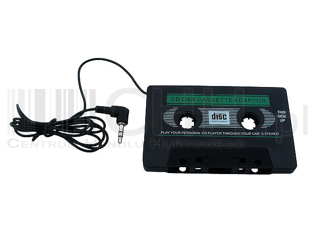

               | Jak sobie kupiłem kasetę z kablem i z jekiem 3,5 wszędzie pełno tego, koszt 5-7 zł, gra i buczy, mnie wystarcza
 Ps działa i z MP3 i z nawigacją i obsługuje rozmowy telefoniczne, jedyny problem to odpowiedni poziom głośności w telefonie, nie można w telefonie ustawić za głośno bo robi się sprzężenie, przed podłączeniem ustawiam telefon na 50% i wtedy jest git majonez 😀
