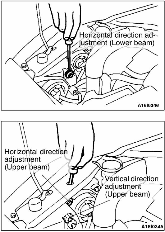

Ten diagnosta był niewidomy czy niepełnosprawny intelektualnie? Trzeba być albo jednym albo drugim żeby chcieć wyregulować światła krótkie w tym aucie, a jednocześnie rozregulować długie. Po prostu kręcił nie tymi śrubami co trzeba. W tych reflektorach jest 6 punktów regulacji 3 punkty od świateł mijania i 3 od długich. Spójrz sobie z tyłu na reflektor i będziesz widział. Nie mam pojęcia którymi śrubami i w którą stronę kręcił. Musisz w nocy podjechać najlepiej na długi prosty odcinek drogi, na którym po bokach rosną krzewy lub drzewa i tam wyregulować sobie długie. Masz 2 śruby na klucz 10 na górze reflektora i 1 na dole. Ta na górze od strony chłodnicy to regulacja prawo-lewo, musi być wkręcona na maksa do oporu, czyli zrób kilka obrotów w prawo i powinno być OK. Pozostałe 2 śruby są do regulacji wysokości, kręcąc górną w prawo podnosisz światła, w lewo opuszczasz, odwrotnie kręcąc dolną w prawo opuszczasz światła, w lewo podnosisz.

Tutaj screen z manuala.

Bizi78, śruba na pierwszym zdjęciu reguluje prawo-lewo.
