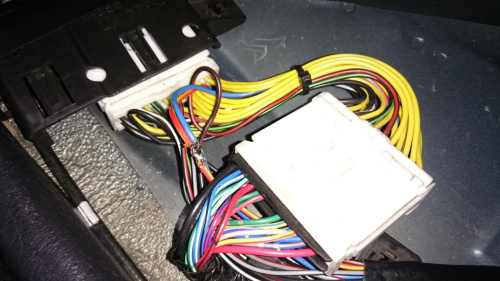

Problem rozwiazany
Sławomirro napisał/a:
Gdzieś czytałem, że to może być problem za czujnikiem odłączającym tylne przeciwmgielne kiedy jest podłączana przyczepa
Właśnie tak jest
Było zmieniane gniazdo na standardowe wystarczy połączyć przy kostce która znajduje sie po lewej stronie z tyłu pod siedzieniem dwa przewody niebieski z czerwono-zółtym ,światło działa
