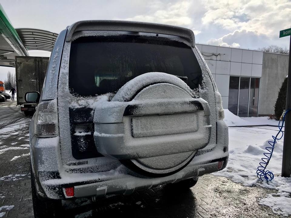

Szukam haka do długiego Pajero 4 na którym bedzie można zamontować nożycowy/platforma bagażnik rowerowy bez kolizji z kołem zapasowym :roll:

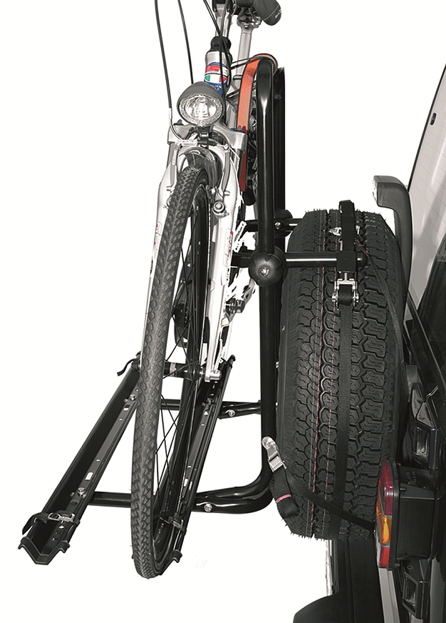

A może lepszym rozwiązaniem był by uchwyt na rowery montowany na koło zapasowe, nie wiem do końca czy to by podeszło do Twego auta ale jeśli tak to na pewno było by ciekawą alternatywą.

Jeśli hak się przyda nie tylko pod kątem bagażnika rowerowego to warto hak zamontować, a te bagażniki na koło nie są zbyt dobrym rozwiązaniem. To będzie nadal zawodny WIESZAK, a najlepiej jak rowery stoją kołami i są przymocowane wysięgnikami ze ściskami.

Nie drążyłem tematu tych bagażników na rowery, możliwe, że są i platformy bo takie wieszaki na pewno nie sprawdzą się z wszystkimi rowerami.
fajna opcja, tylko niestety w przypadku Pajero4 jest ta nieszczęsna plastikowa blenda z tablicą, osłonięte koło
a z tego co widzę wszystkie konstrukcje tego tybu stabilizują się opierając o oponę :(

blenda koła zapasowego wystaje poza obrys zderzaka 24cm
