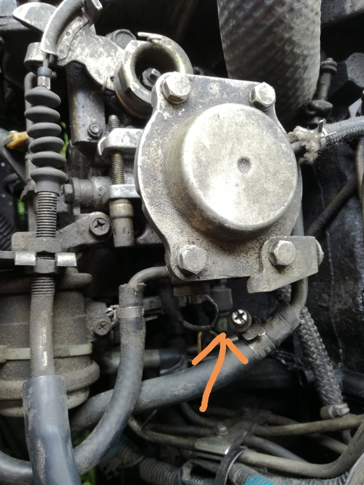

Witam, szukałem podobnego tematu lecz nie znalazłem.
Mam u siebie pewien problem nie działa obrotomierz czasem potrafi się załączyć po jeździe po wertepach. Kiedyś czytałem, że czujnik idzie do pompy paliwa od strony silnika szukałem lecz nic nie znalazłem posiada ktoś informację lib foto gdzie dokładnie sprawdzić kostkę czy wtyk do pompy ? Ewentualnie jaka może być jeszcze przyczyna ? Bezpieczniki posprawdzane.

Nie ma żadnej linki, jest elektryczny, z pompy idzie tylko elektryczny przewód
Masz to co było u mnie
Zdechł obrotomierz
Wymień jak pisałem - sam obrotomierz np z zegarów z angola

Jednak miałem odłaczoną wtyczkę :D podłaczylem uderzyłem w obrotomierz i pyka aż miło :)
