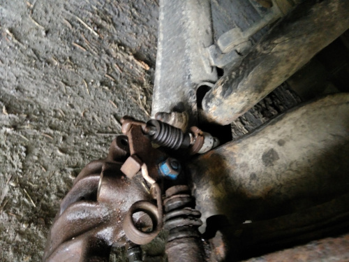

Witam. Tak jak w temacie, jak zdjąć linkę ręcznego z prawego tylnego zacisku? Wrzucam zdjęcie, nie mogę tego odblokować. Z góry dzięki za pomoc.

W pierwszej kolejności poluzuj nakrętkę znajdującą się przy dźwigni hamulca ręcznego w kabinie, w ten sposób zmniejszysz naprężenie linki. Następnie przy zacisku trzeba popchnąć tą dźwigienkę na której znajduje się ucho od linki hamulca, odchylasz linkę i powinna zejść z dźwigienki.

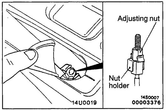

Jak dostać się do tej nakrętki co luzuje tą Linke?

Nie próbowałem tej metody, ale może warto zaciągnąć ręczny, podłożyć kawałek powiedzmy drewienka pod dźwigienkę i spuścić ręczny.

Dokładnie to tutaj, może wtedy linka złapie luz aby ją odhaczyć.

Czyli spróbuje tak:
Ręczny zaciągnąć, podlożyć coś w wyznaczone miejsce, ręczny na dół i powinno sie zluzować. Nie chce mi sie szukać tej śruby i rozkręcać tego tunelu, a wymieniam zacisk na nowy bo nie chce się bawić już w regenerację i naciągactwo mechaników z "naprawami zacisku" .

Nie zaciągaj ręcznego, bo za nic w świecie jej nie wyhaczysz. Musisz czymś popchnąć i przytrzymać lub zablokować tą dźwignię przy zacisku i wyjąć pancerz linki z uchwytu (jest wsunięty w taki uchwyt przed zaciskiem). Wtedy bez problemu odhaczysz linkę od dźwigni zacisku. Montaż w odwrotnej kolejności, czyli najpierw zahaczasz linkę w dźwigni, a następnie naciągasz pancerz i wkładasz w uchwyt przed zaciskiem.
