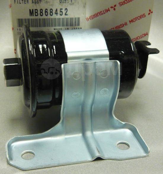

| Myśliwy napisał/a: | | i filtr paliwa? |
Filtr paliwa powinien być chyba dokręcony do ramy pod podłogą.
W niektórych silnikach był chyba też montowany do grodzi pod maską.
Musisz szukać czegoś takiego .
Myśliwy
Auto: Montero
Dołączył: 08 Sty 2019 Posty: 15 Skąd: Wałbrzych
Wysłany: 17-01-2019, 10:09
| Bizi78 napisał/a: | | Myśliwy napisał/a: | | i filtr paliwa? |
Obrazek |
Podziękował. Po pracy będę szukał.
