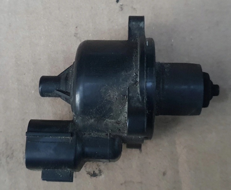

Zauważyłem że są trzy rodzaje:
#1, U mnie fabrycznie był taki jakby "zabudowany" że "z rurki" wysuwał się trzpień. Jak się zniszczyły prowadnice w tej sztuce co kupiłem razem z samochodem, to kupiłem oryginał ze szrotu od Outlandera i był identyczny.
#2, Wersja z widoczną sprężynką i grzybkiem
#3. Wersja z grzybkiem, z wersji #2, ale z tulejką która zakrywa sprężynkę. Tulejka ma prawie zawsze na zdjęciach kolor brązowy.
Jaka jest różnica i czy są kompatylne PnP?

W 2.0 były montowane 3 rodzaje w zależności od okresu produkcji, ale w każdym sprężynka powinna być na wierzchu.

Bizi78 napisał/a:
No to mój był wyjątkowy bo nie miał widocznej sprężynki ;) może kwestia początków produkcji?
Zdjęcie wyciągnięte z aukcji https://allegro.pl/oferta/silniczek-krokowy-mitsubishi-outlander-i-2-0-16v-9129672252 . Ten sam sprzedawca ma "taniej" silniczki ze sprężynkami, więc pewnie te bez sprężynek są jakieś wyjątkowe.
Czy mam w jakiś sposób obawiać się silniczka ze spreżynką? Sam profil "korka" który zatyka przepustnice wydaje się taki sam.
