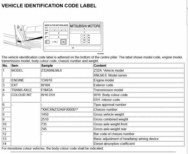

Jak widać zaznajomiłem się ze stroną japancars i dalej nie wiem jaki mam kod koloru lakieru bo 56D to wnętrze auta.
Po stronie pasażera jest znamionówka i również te dane.
Mój kolor to perłowy niebieski ale jak poznać kod lakieru???

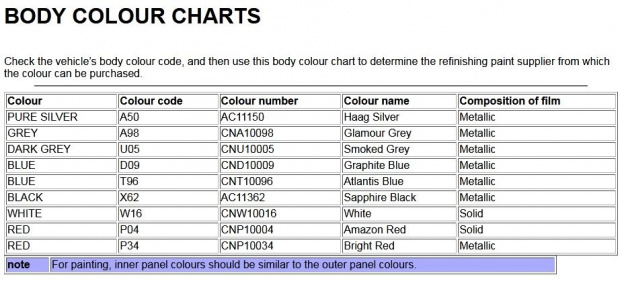

Co do koloru :wink: .
Co do lotki:
http://mmc-manuals.ru/man...90048800ENG.HTM
Co do osłony to jest chyba tylko takowa:

Rozumiem , że to jest polift?
Kod:
http://fast.mitcar.pl/mitsubishi/upload/2/16/96/2169605.pdf
kolor taki jak ja mam w podpisie to Mineral Blue D09

no to jak chabrowy to może ten Atlantis Blue T96 - bo napisałeś, że perłowy.
