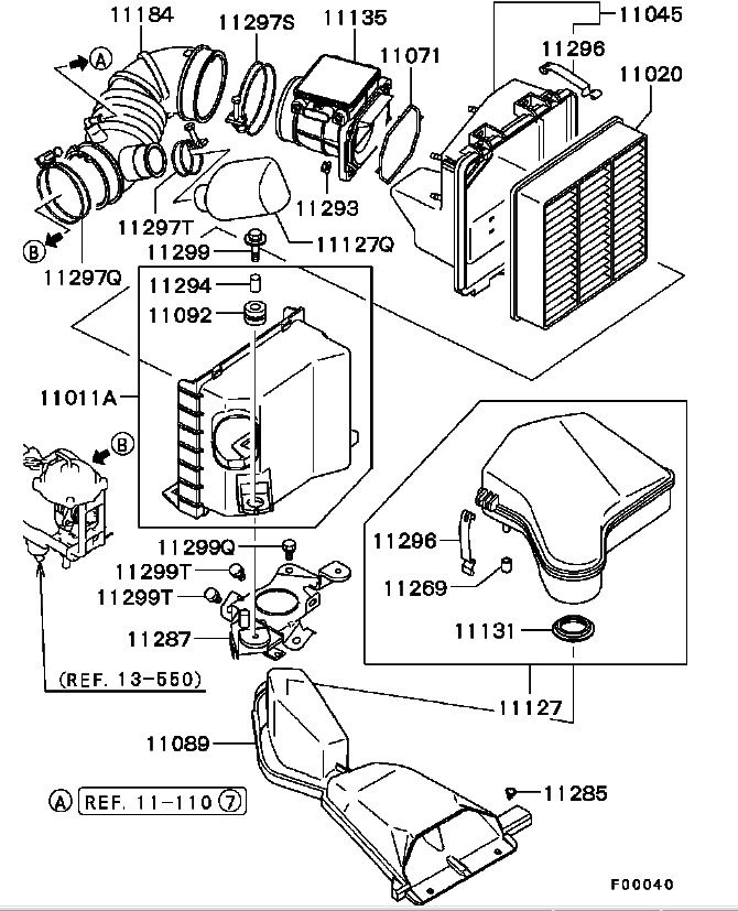

Dziś sie wziąłem za dokładne oglądanie komory silnika. W obudowie filtra znalazłem założoną kratkę ala plaster miodu już za filtrem. Czy To jest element instalacji gazowej (żeby nie było strzała w filtrze) czy coś innego - bo wydaje mi się że zmniejsza przepływ powietrza (bardzo gęsta kratka).... Dodatkowo okazuje się żę falowanie jest też na benzynie. Jak odpaliłem z rana to falowanie było w granicach 1300-900.... na rozgrzanym i po przełączeniu na gaz faluje w niższym zakresie tak około 300-900 aż do finalnego zgaśnięcia. Podczas jazdy czuć jakby takie mikroszarpnięcia pod pedałem. Oczywiście przepustnicę będę czyścił ale szukałem krokowca... w mojej wersji wychodzi że go brak bo w okolicy przepustnicy nic nie jest zamontowane.... czy w takim razie w moim misiu (4g63) wykonuje się na pewno adaptację? Przepraszam że chaotycznie ale zauważyłem że poprzedni właściciel założył też nowy akumulator.
Pomógł: 826 razy
Posty: 21201
Wysłany: 01-04-2021, 08:52
flower1976 napisał/a:
Jeśli chodzi o przepływomierz, to tak ma kratkę ala plaster miodu.
Na pierwszym planie na 3 wkręty z kostką 6 pinową.

Najlepiej wrzuć fotkę, np. na www.fotosik.pl i zapodaj linka na forum, bo chyba o czym innym mówimy :wink: .
Tak wygląda schemat dolotu w 2.0.
