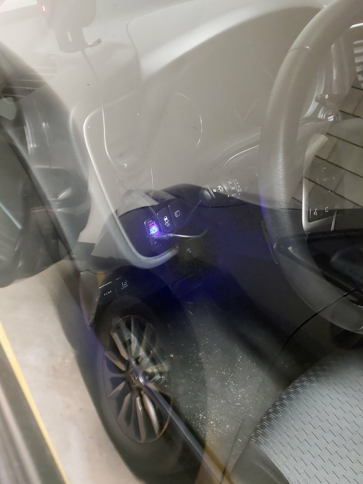

Również zamierzałem poruszyć ten temat. Sprawdzałem miernikiem dwuletni akumulator w OIII i zastanawiało mnie dlaczego napięcie wynosi 12,1- 12,2V, gdy w poprzednim aucie przez kilka lat utrzymywało się na poziomie 12,6- 12,8V. Dodatkowo w trakcie rozruchu spadało do 9,5V.
Sprawę wyjaśniło zainstalowanie portu USB z wskaźnikiem napięcia. W trakcie jazdy na światłach dziennych akumulator nie jest ładowany co jest dla mnie wielkim zaskoczeniem. Czyli zużywając prąd na rozruchy silnika i korzystając z auta za dnia w trybie auto nie naładujemy akumulatora, bo alternator wyłącznie podtrzymuje napięcie na poziomie 12,2V. Kto to wymyślił? :shock:
Dwudniowe ładowanie porządnym prostownikiem 15A przywróciło akumulator do sprawności i nawet po dwóch tygodniach postoju napięcie wynosi 12,7V. Widzę je przez szybę na porcie USB przed otwarciem auta.
Od ładowania staram się jadąc w dłuższą trasę włączyć światła mijania co uruchamia ładowanie na poziomie 14,5V.
[ Dodano: 14-07-2023, 13:37 ]
Taki mam podgląd napięcia bez otwierania auta.
Po w/w ożywieniu baterii zrobiłem trasę 240 km i od tego momentu auto stoi ponad dwa tygodnie... tymczasem 12,5V zamiast 12,1V, dlatego polecam sporadyczną kontrolę napięcia.

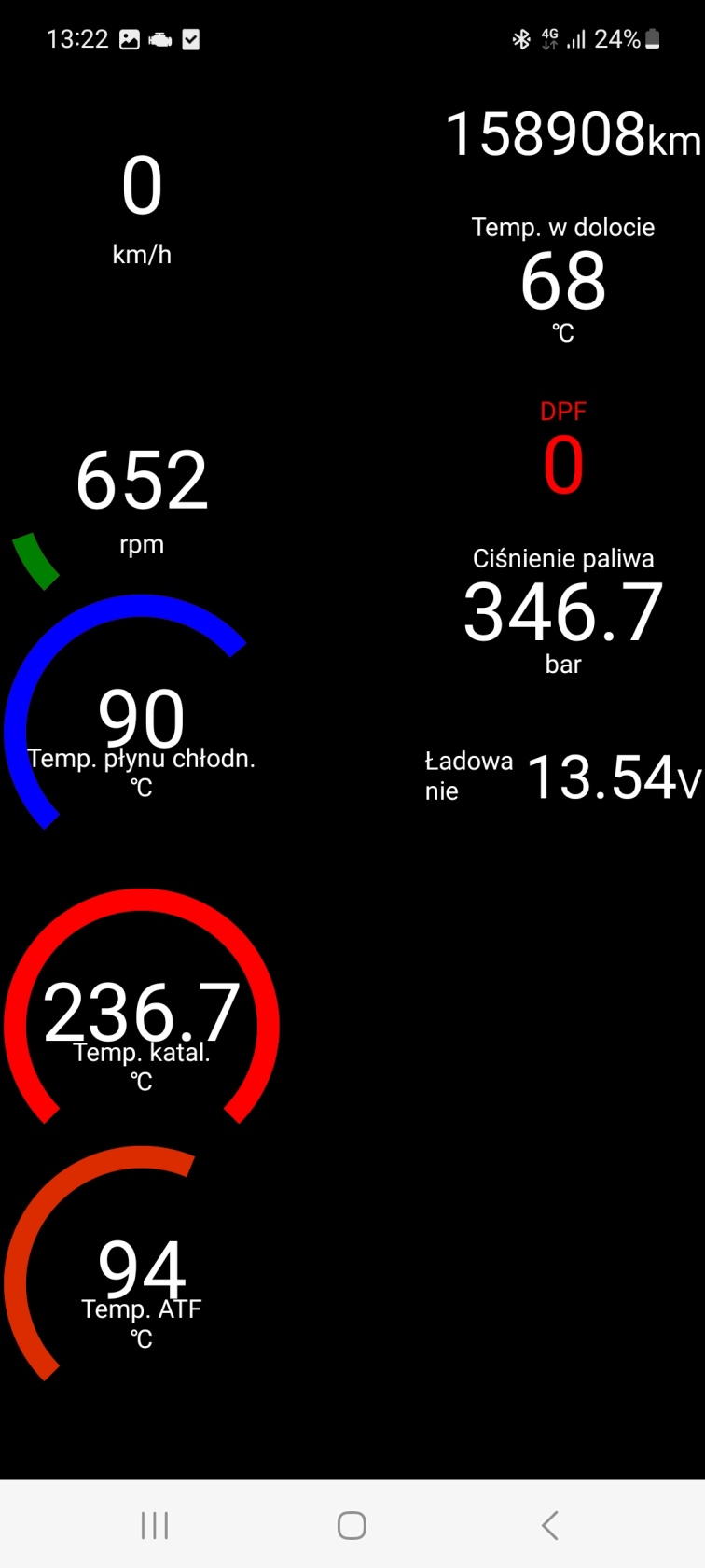

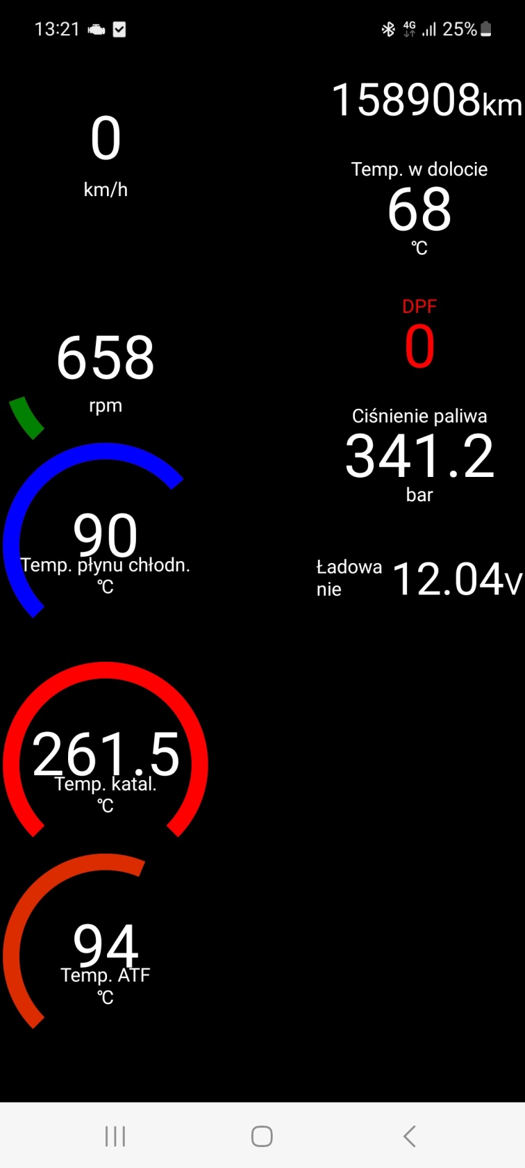

Światła do jazdy dziennej i napięcie ładowania:
Ksenony i napięcie ładowania:
Pomógł: 829 razy
Posty: 21249
Wysłany: 31-07-2023, 11:21
Światła do jazdy dziennej mają małe zapotrzebowanie na energię i pewnie stąd brak ładowania.
Tylko pytanie czy jak napięcie na aku spadnie poniżej 12V na postoju bez obciążenia czy ładowanie wzrośnie do 14.4V aby ratować aku 8) .
Może jakiś ekolog na to wpadł aby chronić planetę :wink: .
